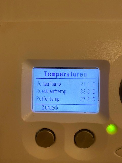

das hier war gestern gegen 20:00 im Heizbetrieb und AT = 5°. Stimmt das mit der Heizkurve überein? Heizbetrieb dauert maximal 1,5 Stunden.
Die Pufferspeichertemperatur erreicht maximal 30°.
Wenn ich davon ausgehe dass Vorlauf und Rücklauf Fühler vertauscht sind, sollte der Puffer doch 33° haben oder?
Außerdem kommt am Heizkreisverteiler eine Bad-Vorlauf Temperatur von max. 27° an.
Habe ich tatsächlich einen Wärmeverlust von 6° zwischen Wärmepumpe Vorlauf und Bad Vorlauf???
Digitale Temperaturanzeige mit blauer Beleuchtung: Vorlauf 27,1°C; Rücklauf 33,3°C; Puffer 27,2°C.

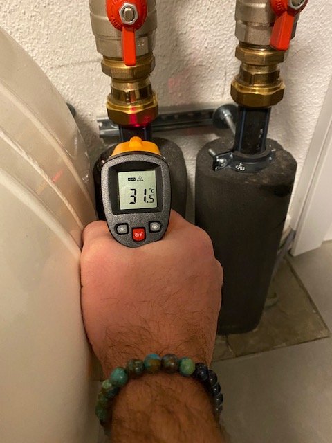

Vorlauf Wärmepumpe:
Hand hält digitales Messgerät vor Heizungsrohr-Verbindung; Anzeige 31,5 °C.

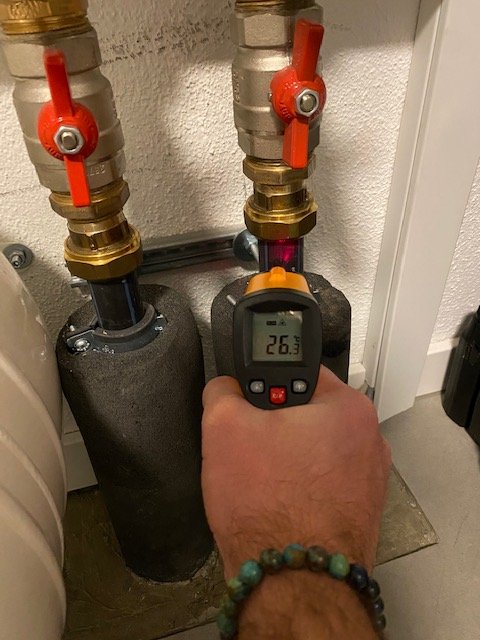

Rücklauf Wärmepumpe:
Nahaufnahme von zwei Kupferrohren mit roten Absperrventilen; Messgerät zeigt 26,3 °C an.

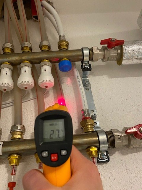

Bad Vorlauf.
Hand hält Infrarot-Thermometer vor Heizungsrohren mit Ventilen; Anzeige 27°C.

Welche Temp mist Du direkt am MIscherausgang = Vorlauf Heizkreis (natürlich im Heiztakt)
Wenn die Fühler vertauscht sind, fragt sich natürlich, ob die Steuerung der Pumpe richtig funktioniert...
Der -gemessene- Temperaturverlust zwichen Vorlauf Wärmepumpenkreislauf und Vorlauf Bad sind 4,4K.
Leider wissen wir nicht, welchen Fluß wir im Heizkreis haben, sonst könnte man sicher sagen, ob der Fluß im Mischerkreislauf reduziert werden kann.
Selbst wenn die vertauscht wären, müsste doch die Puffertemperatur = (in meinem Fall) Rücklauf-Temperatur sein, also 33,3°.
Ich komme aber nie über 30° im Puffer.
Die eingestellten Heizkurven und Heizgrenzen sind schon extrem hoch wie ich finde und im EG wird es unangenehm warm (23°)!
Daniel-Sp
Das kann nur passieren, wenn die Wärmepumpe mehr Wärme in den Puffer schiebt, als im Mischerkreis entnommen wird. Außerdem spielt acuh die Lage des Sensors im Puffer eine Rolle Da spielen nun auch die Volumenströme Mischerkreislauf und Wärmepumpenkreislauf rein. Den einen Volumenstrom können wir beziffern, den anderen (noch) nicht.
