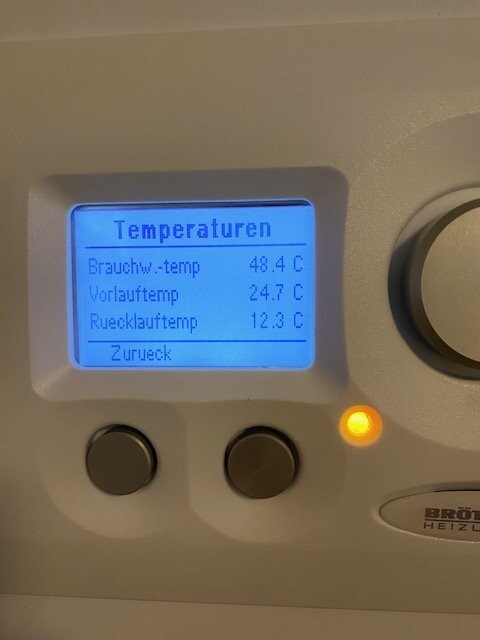

jetzt wo die Wärmepumpe aus ist habe ich folgende Temperaturen:
Heizungsregler mit blauem Display zeigt Temperaturwerte (Brauchw.temp, Vorlauftemp, Ruecklauftemp).

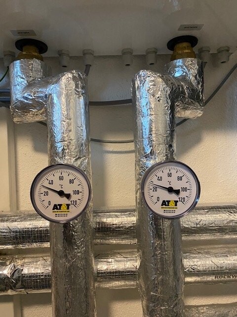

Zwei isolierte Rohre mit Druckmessern, silberne Foliendämmung im Technikraum
Vorlauf und Rücklauf Fühler sitzen am Regler der Außeneinheit, da komm ich nicht ran.

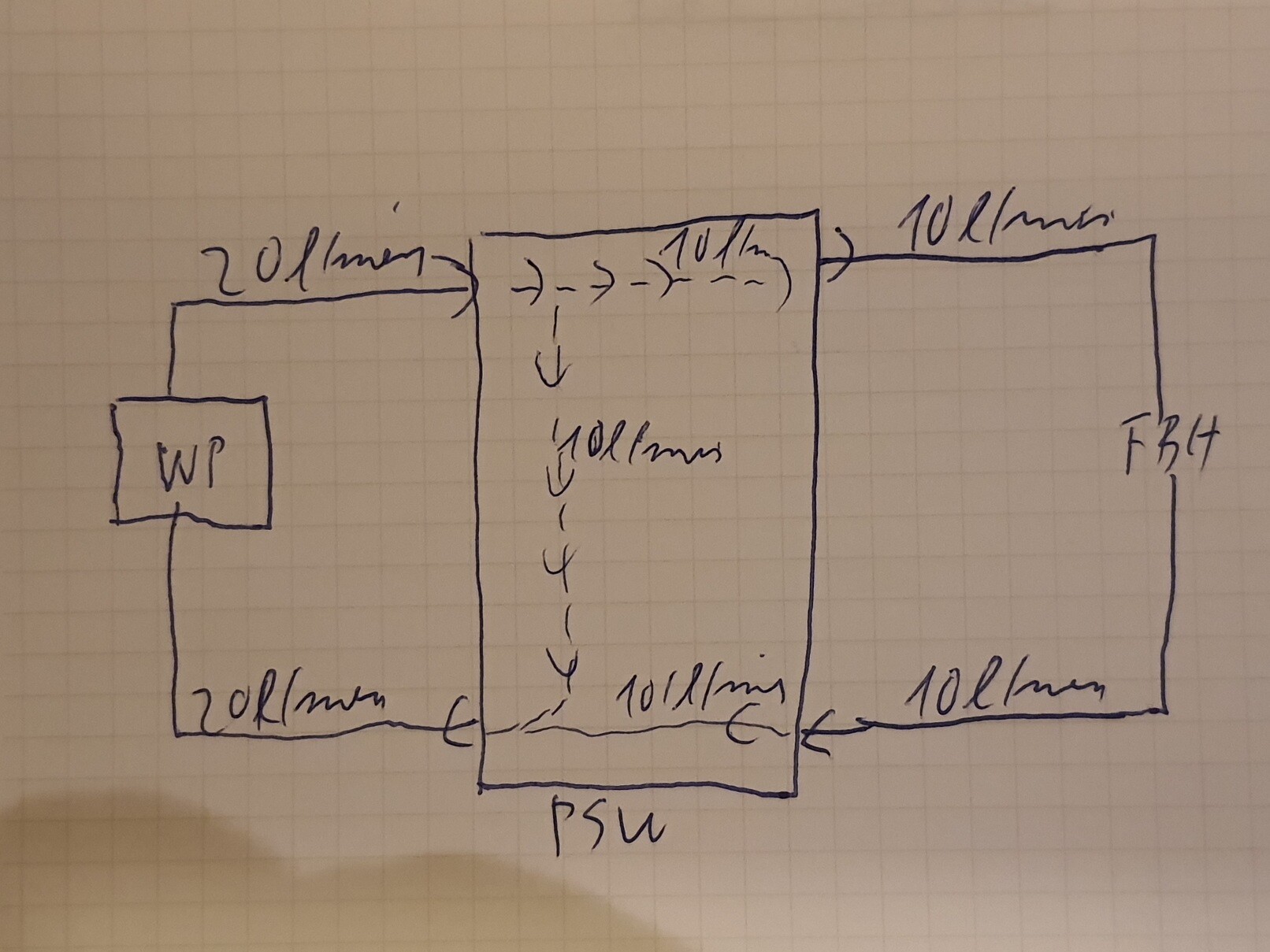

Der Fluss im Mischerkreislauf ist zu niedrig. Nur ein Teil des Vorlaufs der Wärmepumpe geht in den Mischerkreislauf und damit in die Fußbodenheizung, der restliche Teil strömt durch den Trennspeicher zum Rücklauf der Wärmepumpe. Folge ist ein schneller Anstieg der Rücklauftemperatur. Da die Wärmepumpe rücklaufgesteuert ist, führt das zum frühzeitigen Abschalten der Wärmepumpe. Der Mischerkreis arbeitet weiter, zieht Wärme aus dem Speicher, die Temperatur fällt und die Wärmepumpe springt an. Das Spiel geht von vorne los. Du hast eine taktende Wärmepumpe.
(Das selbe passiert auch bei Einsatz von ERR ("Effizienzreduktionsreglern"), da durch das Schließen von Heizkreisen der Fluss im Mischerkreislauf reduziert wird.
du beschreibst hier dass die Rücklauf Temperatur schnell ansteigt, was bei mir ja der Fall ist!
Ist also Vorlauf und Rücklauf Fühler doch nicht vertauscht?
