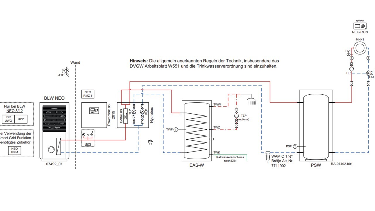

Wenn du das IR Thermometer hast und der Heizstab deaktiviert ist, geht es an das Badezimmer.
Ich habe etwas Befürchtungen das der Heizstab zuheizt und deswegen der Rücklauf wärmer ist als der Vorlauf. Das müssen wir ausschließen.
Alessandro
laut Hydraulikschema ist der Rücklauffühler = Pufferspeicherfühler oder?
Ich sehe zumindest keinen Fühler im Rücklauf. Oder ist der im HM verbaut?
Technische Skizze einer Heizungsanlage: Pumpen, Wärmetauscher, Regelung, rotes/blaues Rohrsystem.
Alessandro
warum der Heizstab zu einer erhöhten Rücklauf-Temp führen sollte, verstehe ich nicht.
