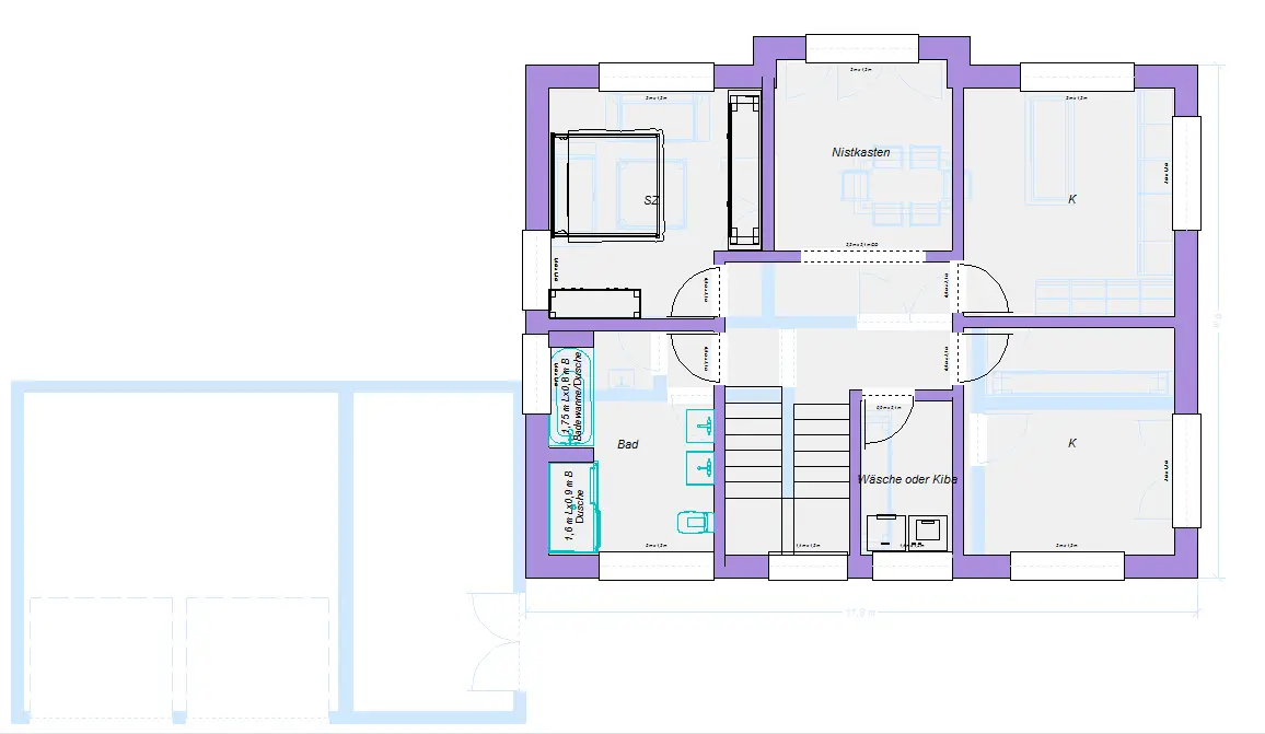

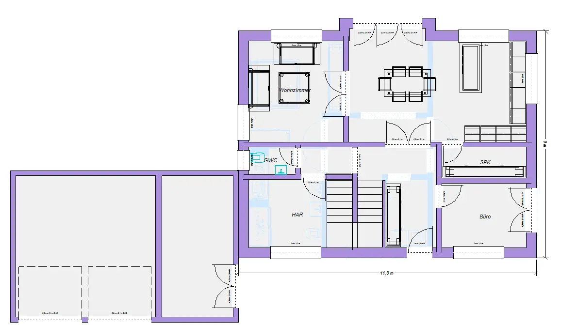

Ich finde das Beispiel 1 aus #52 von Dir @kbt09 schon recht nahe an dem von TE favorisierten und würde dort ansetzen.
Die Frage zur offenen Treppe, die ich stelle, ist die, dass _offen_ ja recht viel bedeutet: offen oben, offen nach unten, offen ohne Setzstufen... da müsste @epinephrin mal was dazu sagen :)
Nida35a
Nida35a
der letzte Grundriss aus #62, hat auch ein Bad mit Saunamöglichkeit, Wanne weg, Fenster über der Garage weg.
Und schon ist eine Wand mit moderner Dusche und Sauna daneben, geplant
Hier noch ein Beispiel für eine Podest zwar ohne Ankleide aber mit Speis und Wäscheraum.
Ich möchte kein Spielverderber sein, aber ich denke, ich rede für @epinephrin , wenn hier doch eher der Wunsch nach freistehender Wanne und Ankleide eine Rolle spielt als andere Wünsche ;)

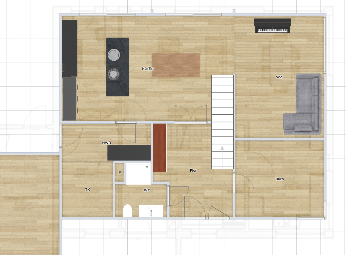

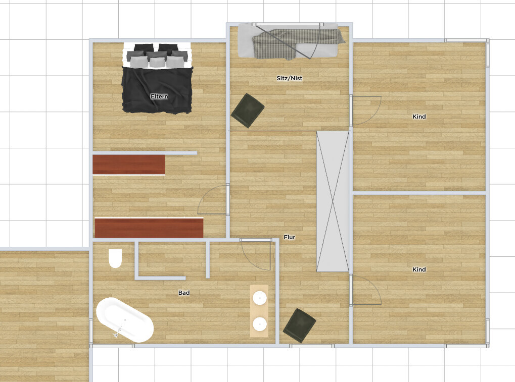

Vielleicht wäre das ein Ansatz? ich habe das Haus jetzt etwas schmaler gemacht. Das mögen 40,50 cm sein...
Grundriss: Küche mit Insel; Essbereich; Wohnzimmer mit Sofa; Büro; Flur; WC; HWR; Technikraum.
Grundriss: Eltern-Schlafzimmer links, Flur Mitte, Bad unten, zwei Kinderzimmer rechts, Sitz/Nist oben.

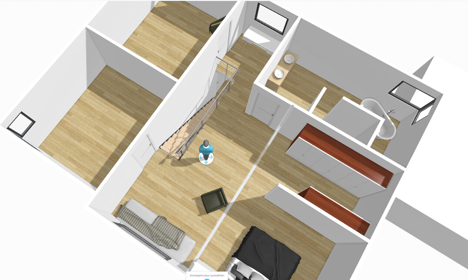

Bei diesen Eckfenstern bin ich allerdings raus (andere/restliche Fenster muss man sich denken, da hat mich jetzt der Fleiß verlassen)
3D-Grundriss einer Wohnung: Schlafzimmer, Bad, Flur, Kleiderschränke und Treppen.

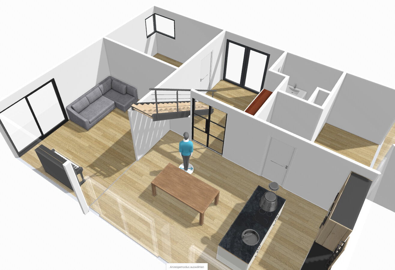

Die offene Treppe sieht so aus:
Offene Wohnküche mit Esstisch, Kücheninsel, grauem Sofabereich, Treppe und Person vor Glasfront.
