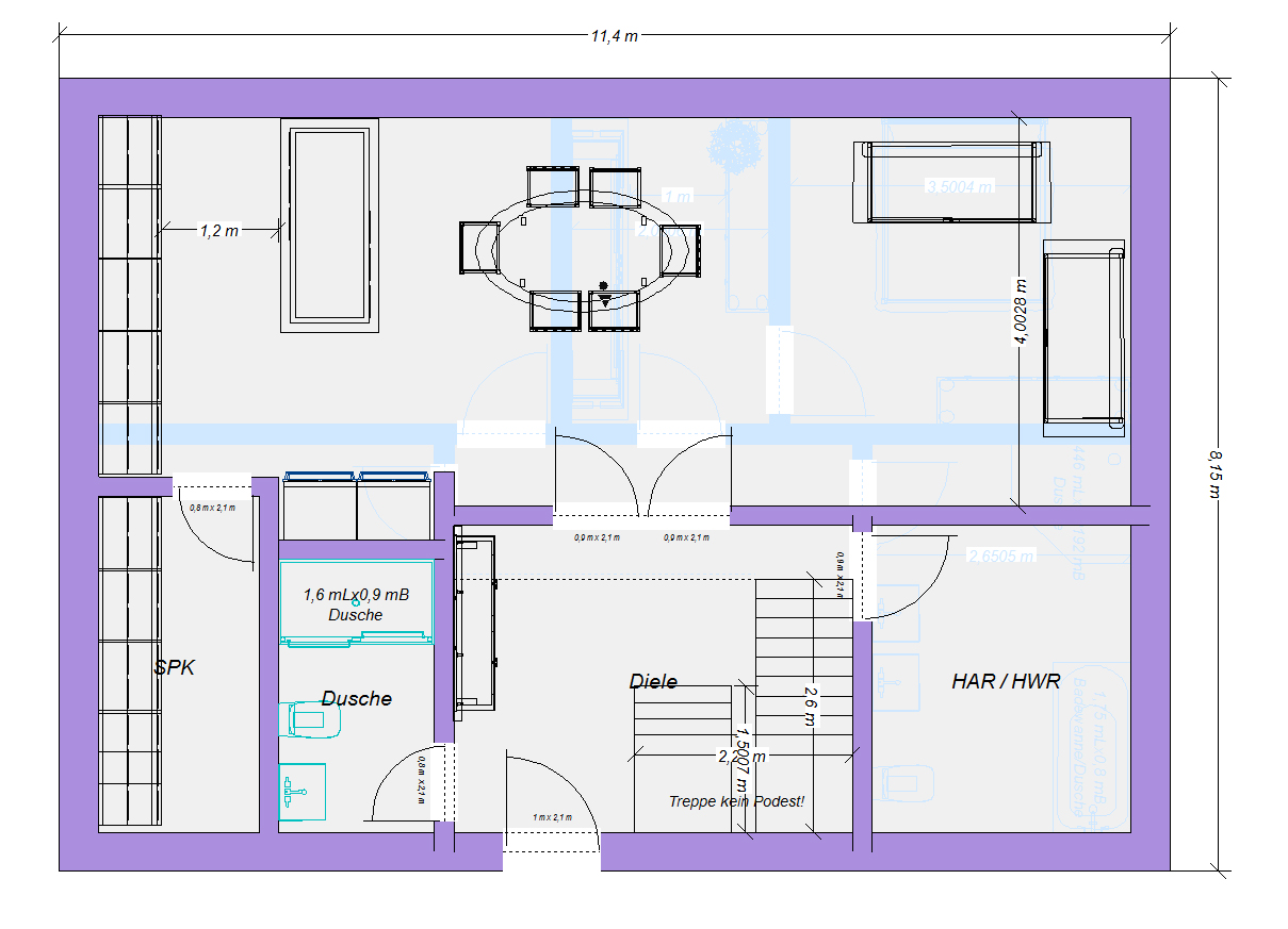

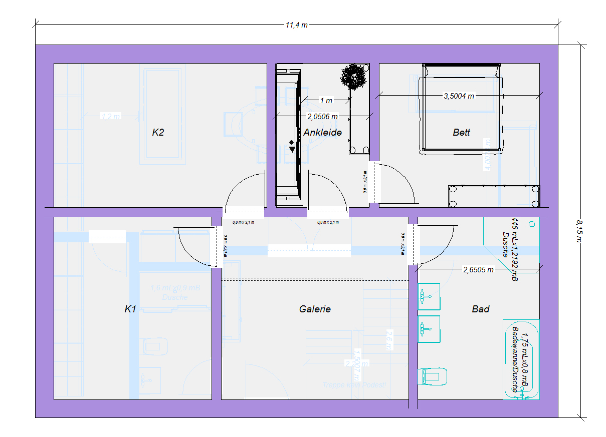

Mal eine Skizze für etwa die gleiche Grundfläche (93,8m²).
Grundriss eines Hauses mit Eingang, Diele, Treppe, Küche, Essbereich, Dusche, HAR/HWR.
Grundriss eines Apartments: K1, K2, Ankleide, Galerie, Bett, Bad; Türen, Maße.
Da wir nichts vom Grundstück wissen, eventuell noch spiegeln möglich, damit die Kinder Sonne haben.
In der Ankleide steht nur ein Kleiderschrank, das andere ist ein schmales Sideboard, damit man noch atmen kann. Treppe ist kein Podest!
@kaho674 ... definitiv besser ... aber @Bizzy, was ist so schwer, einen Lageplan mit Nordpfeil zu ergänzen?
Und, sieh dir mal deine Hausfront an .. und überlege, du wärst das Kind, das da mit den 2 bodentiefen Fenstern wohnen soll ... oder du lägst in der Badewanne hinter den 2 bodentiefen Fenstern. Was wird die Konsequenz bei diesen Fenstern sein ... man wird festen Sichtschutz im unteren Bereich haben, also kann man auch gleich Fenster mit entsprechender Brüstungshöhe planen. Auch mal ans Fensterputzen vom großen Galeriefenster denken.
Was soll das für ein Raum im EG sein? Zwischen Bad und Wohnzimmer?
