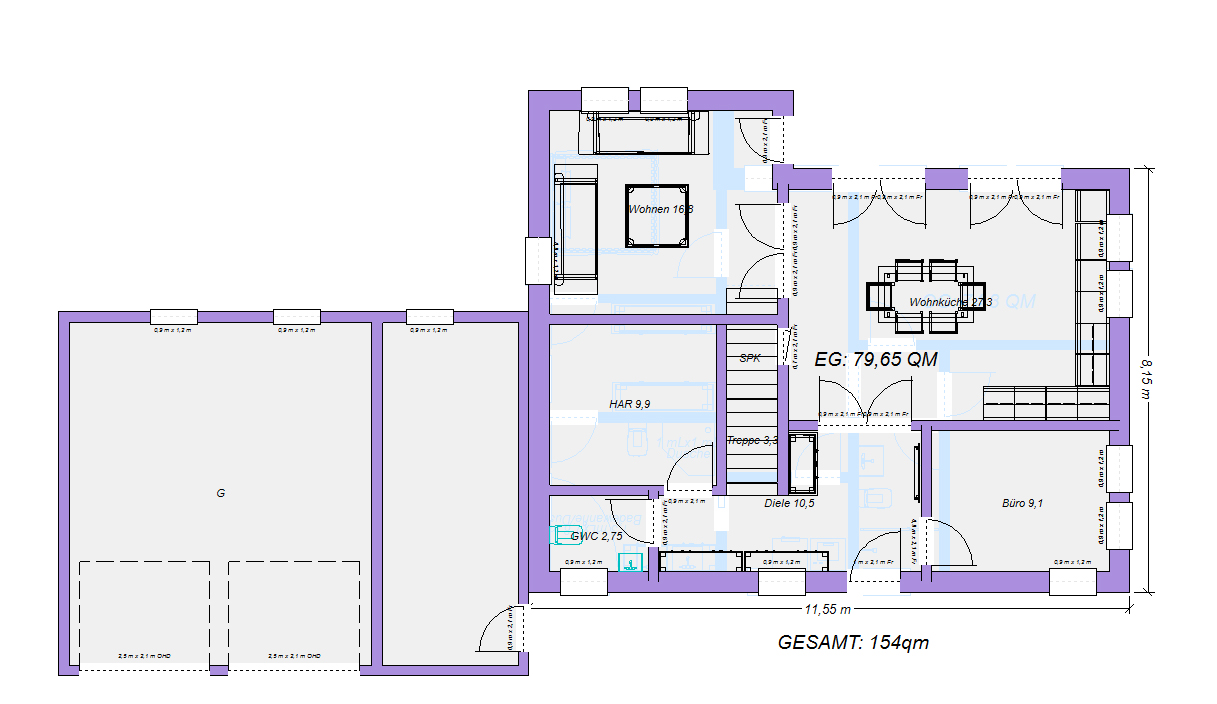

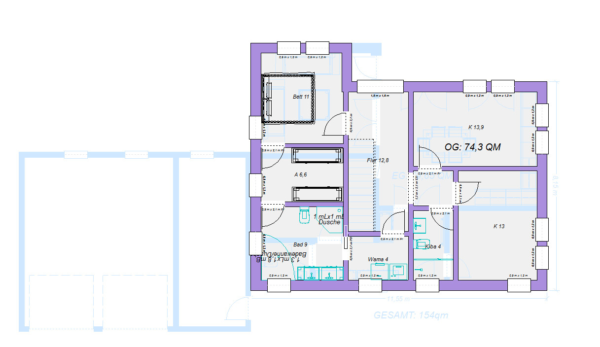

Ich mag ja sehr den 1. Grundriss von @kbt09 und @ypg, aber auch die Podest-Variante von Katja. Speis und Wäscheraum könnten mir gefallen, wir werden mal testen, ob alle Schränke mit dem großen Bett ins Schlafzimmer ohne Ankleide passen würden. Ich werde auf jeden Fall berichten wie es weiter geht!
Da dieses Beispiel ja "nur" 150 qm hat, kann man da in Länge/Breite noch ein wenig arbeiten. Gibt dann auch etwas mehr Platz im HAR. Ankleide hat da aktuell knapp 300 cm Schrank und 300 cm tiefenreduzierten Schrank. Mir gefällt der Grundriss auch immer noch recht gut, ist immerhin schon von 2018 ;). Wobei mir alle 3 Varianten auch heute noch ganz gut auf deine Situation passend erscheinen. Mein Haupttreiber ist ja eigentlich immer Küche, Küche/Essen usw. ... komme da von dem anderem Forum für Küchen ;) ... und in allen 3 Varianten stehe ich auch immer noch hinter der angedachten Küchenkonstellation.
Was man bei mehr breit als tief -Grundriss noch prüfen sollte, ist die Garagenposition. So genau, kann man dem Lageplan das Baufenster nicht entnehmen.

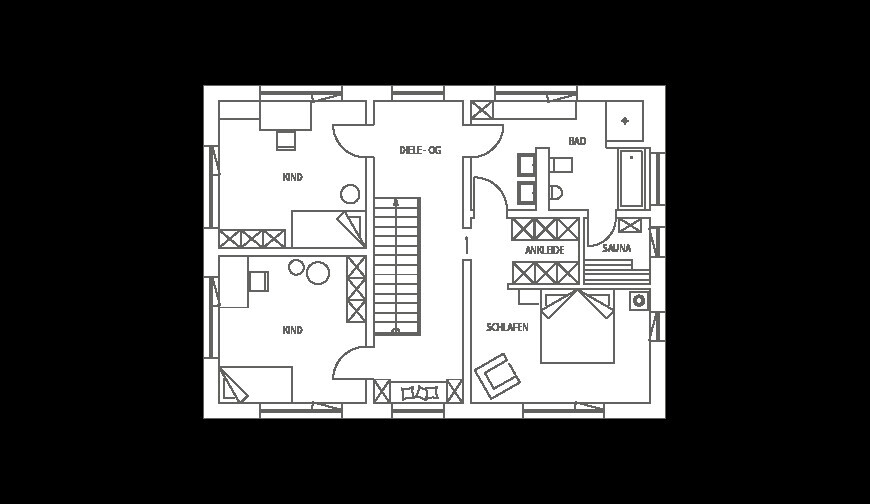

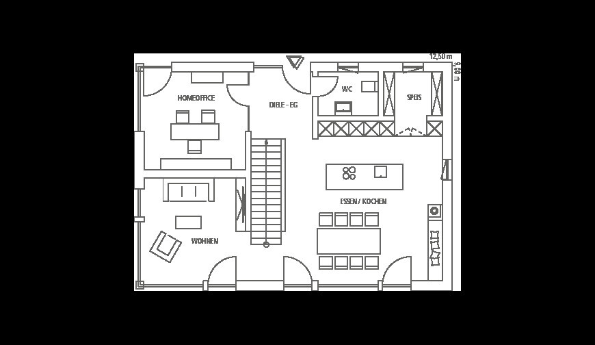

Hier noch ein paar Beispiele aus dem Katalog, die mit wenig Phantasie auf Deine Bedürfnisse umgemodelt werden könnten.
Das Heidi von Regnauer ist mit 177qm (12,50m x 9m) angegeben (Straße planoben). Problem ist hier allerdings der fehlende HAR. Denkbar wäre, das Gäste-WC auf die andere Seite zu schieben und das Büro entsprechend schmaler zu machen.
Grundriss eines Hauses: Wohnzimmer, Homeoffice, Diele EG, Ess- und Kochbereich, WC, Speis, Treppe.
Grundriss OG: zwei Kinderzimmer, Schlafzimmer, Ankleide, Bad, Sauna, Flur und Treppe.

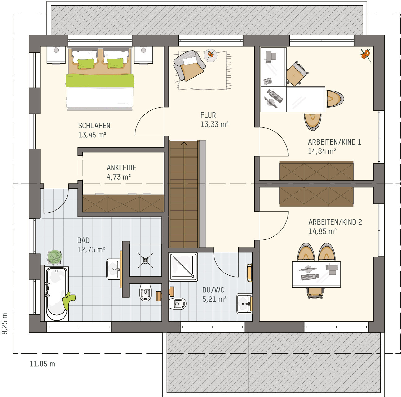

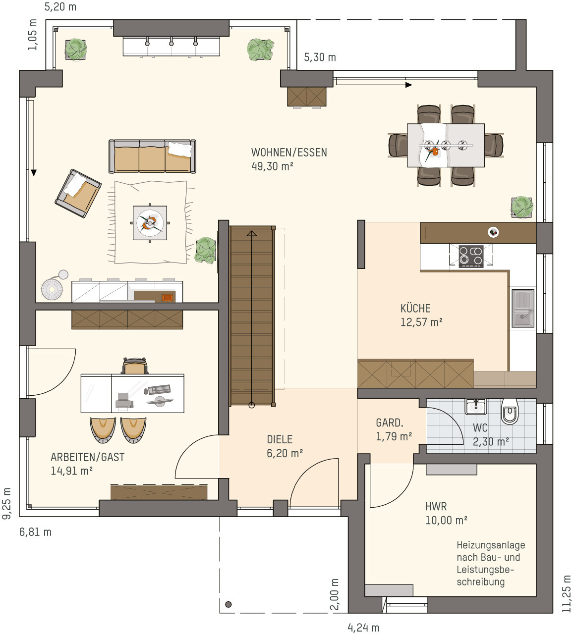

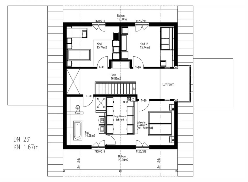

Das Medley 3.0 von Fingerhaus (Straße planunten). Angegeben mit 172,73qm (11,05 x 9,25m) finde ich schon nahezu perfekt, wenn man die Offenheit akzeptiert. Der Komplex Hauswirtschaftsraum/Gäste-WC tauscht noch den Platz mit Arbeiten und man kann es direkt so hinstellen.
Grundriss eines Wohnhauses: offener Wohn-/Essbereich, Küche, Arbeitszimmer, Diele, WC, HWR.
2D-Grundriss eines Hauses mit Schlafzimmer, Bad, Flur, Ankleide und Arbeitszimmer

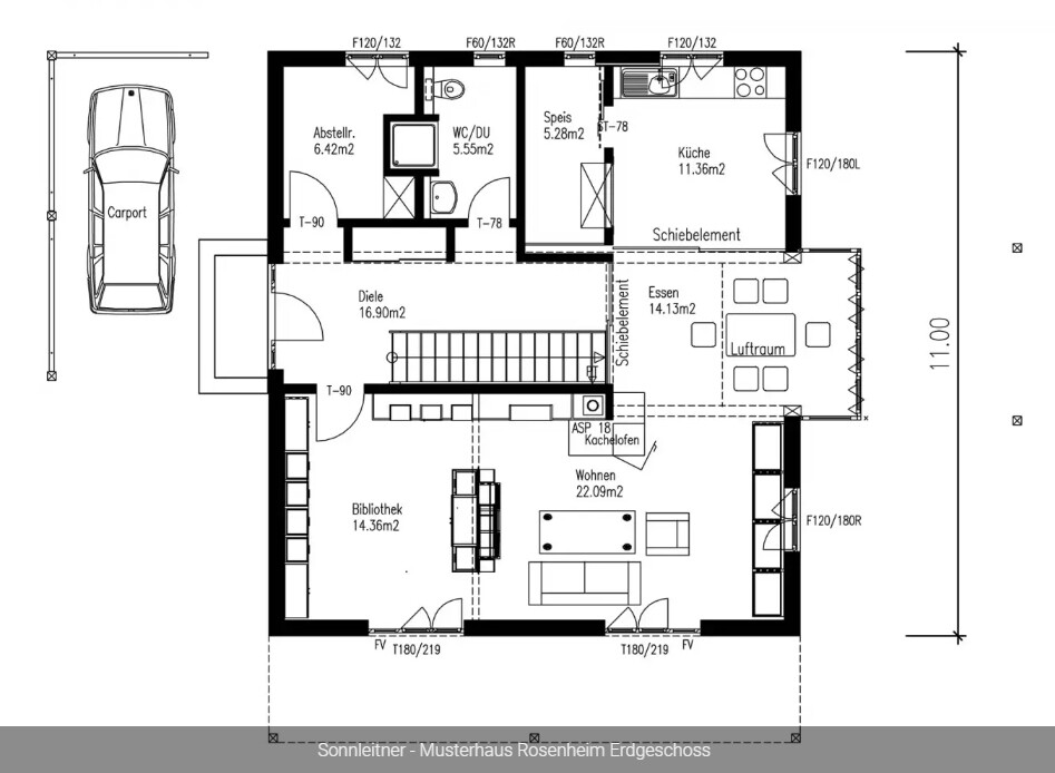

Das Rosenheim von Sonnleitner (Straße planlinks) von der Sache her ähnlich dem Medley - die Küche aber mit Speis an einer anderen Stelle. Abtrennung Büro schon angedeutet. Luftraum wird zum Sitzfenster, Kinder und Elternbereich im OG tauschen die Plätze.
Grundriss Erdgeschoss eines Hauses mit Carport, Küche, Essen, Wohnzimmer, Bibliothek.
Grundriss des Obergeschosses: Flur, 2 Kinderzimmer, Schlafzimmer, Bad, Balkon, Luftraum.
