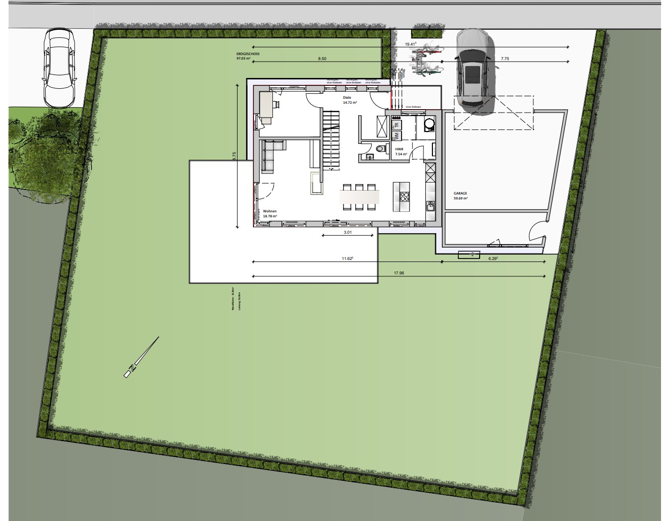

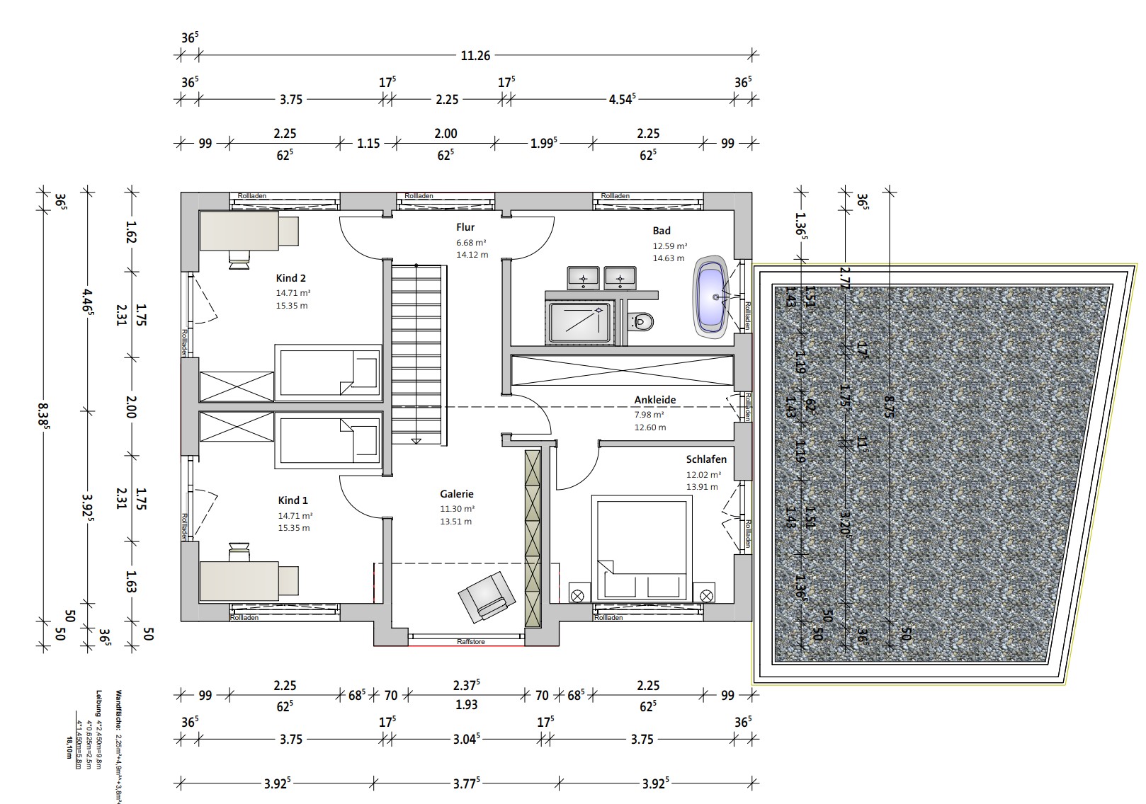

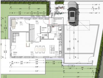

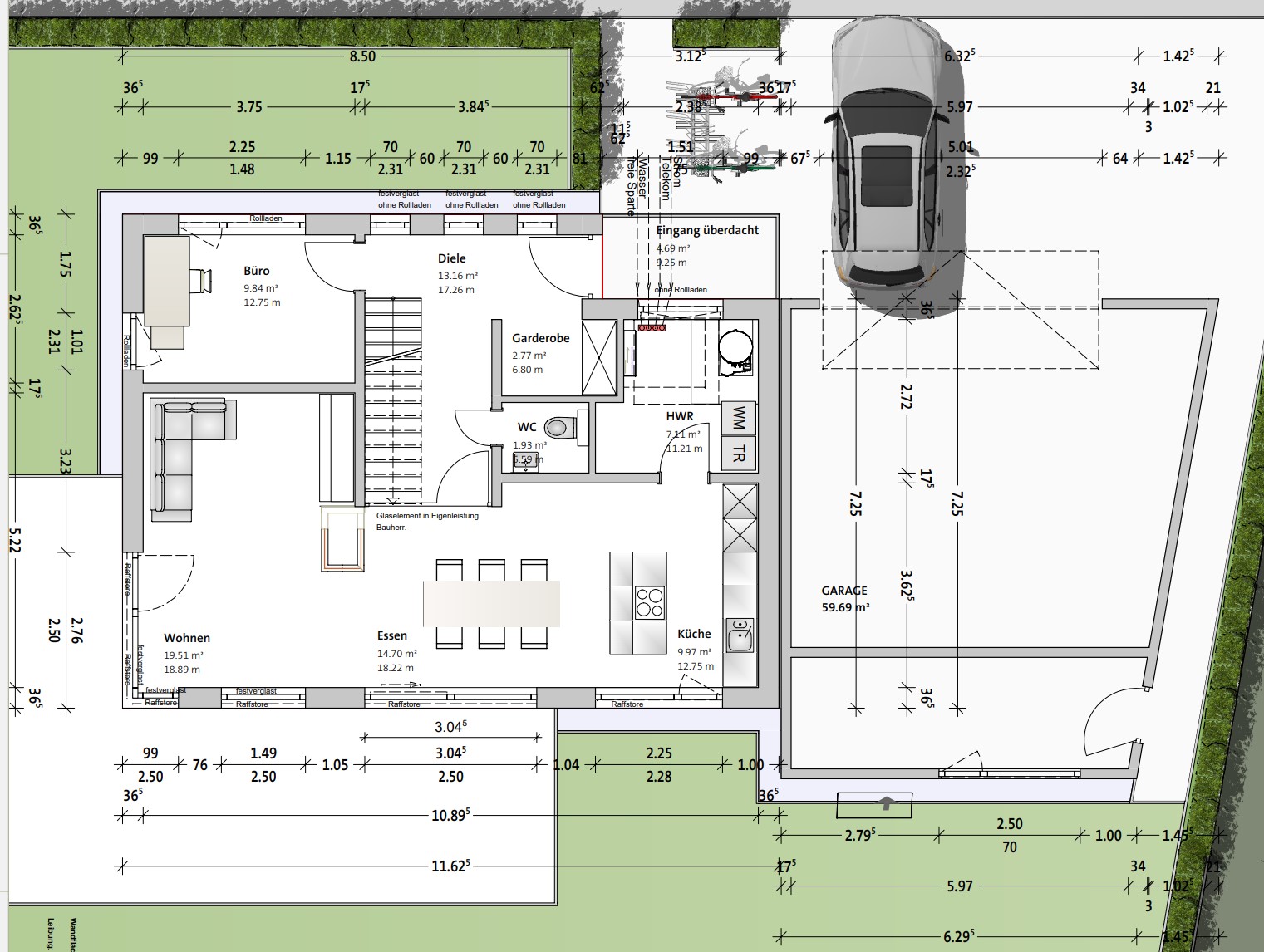

Wir haben inzwischen den Werkvertrag unterschrieben und in dem Zusammenhang erfragt, ob der Grundriss in einem Forum zum Austausch genutzt werden darf... :)
Hier nun also der neue Entwurf - es gab aus Kostengründen eine Flächenreduktion von 175 auf 160 qm, mit der wir aber gut leben können.

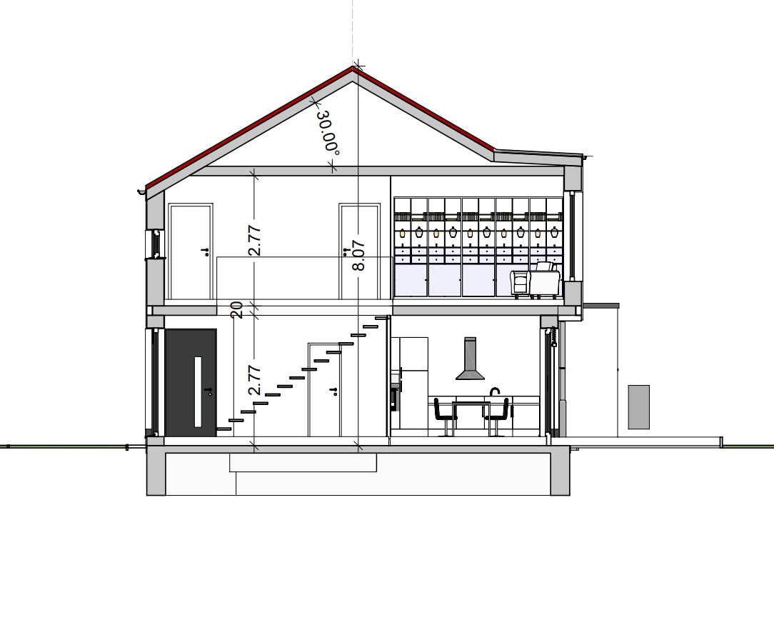

Der Eingangsbereich wurde seitlich gewählt, da ich ungern vom Esstisch auf die Haustür und abgeworfene Kinderschuhe schaue. Hauswirtschaftsraum könnte größer sein, aber wir mussten wie gesagt reduzieren... Treppe ragte anfangs bis in den Wohnbereich, hätte aber gern die Option eine Abtrennung zum Flur schaffen zu können. Bin gespannt auf Meinungen zu dieser Veränderung.

Also rennst Du jetzt mit der dreckigen Wäsche durch die Küche? Oder planst Du noch den Wäscheschacht vom Bad?
