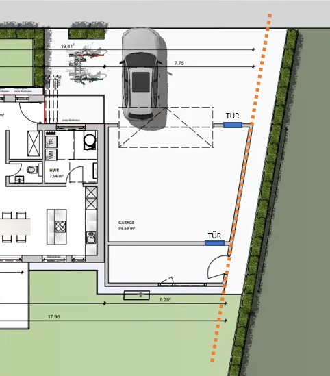

Du musst dir Küche mit anschließendem Essbereich vielleicht mal wirklich irgendwo draußen aufmalen, dann Tischgröße reinstellen etc.
Die Raumtiefe vom Essbereich beträgt ca. 310 cm ... und da ist der Tisch und der Eingangsbereich in den Allraum Wohnen/Essen/Kochen.
Das kann als Verteilzentrale für den Raum sehr eng werden.
K a t j a
K a t j a
Bei der Küchengröße hätte ich weniger Bauchschmerzen. Eine 6er Zeile + kompakte Insel finde ich okay. Fragwürdig ist die Enge beim Essplatz. Die Wohnzimmer - Tür schlägt schon extra in den Flur. Die Wand weiter zurück nehmen geht auch schlecht, dann geht die WC Tür nicht mehr hin. Die ist übrigens auch verdächtig winzig.
Das oben dann der Erker eher sinnfrei in der Luft schwebt, obwohl er unten fast schon ein Befreiungsschlag sein könnte, ist beinah lächerlich. Aber das war wohl ein Wunschtraum, oder?

Ist die Garage bei euch so erlaubt? Hier hieß es immer entweder Grenzbebauung oder 3m Abstand. Alles dazwischen ist nicht zulässig.
RomeoZwo
RomeoZwo
Nochmal zur Garage, so hätte ihr mehr Garten und man könnte immer noch mit den Fahrrädern unabhängig der Autos nach draußen.
Dieser Weg neben der Garage hat nämlich auch die Eigenschaft immer "dreckig" zu sein. Da sammelt sich aufgrund der Windströmungen um die Garage Laub und alles mögliche andere. Auch ermöglich er "Fremden" einen leichten Zugang zum Garten und zur Rückseite des Hauses. Selbst mit Gartentürchen wäre das für ungebetene "Besucher" eine schöne Gelegenheit.
