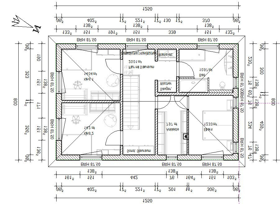

Gaube + Sitzfenster wären toll. Wo setze ich an? Im OG? Mit der Treppe im EG? Wichtig bei der Treppe wäre mir lediglich, dass ich an der Tür nicht direkt drauf falle und die Stufen von der Breite gleich bleiben. Ich habe mit gewendelten nach innen schmaler werdenden Treppen so meine Probleme. Ich bräuchte mal einen Schubs in die passende Richtung.

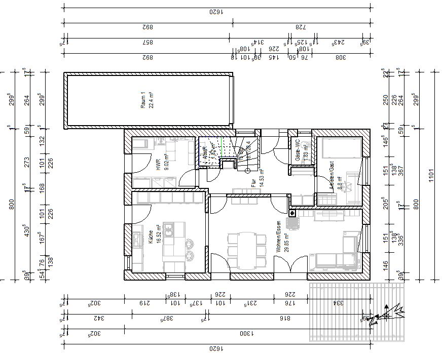

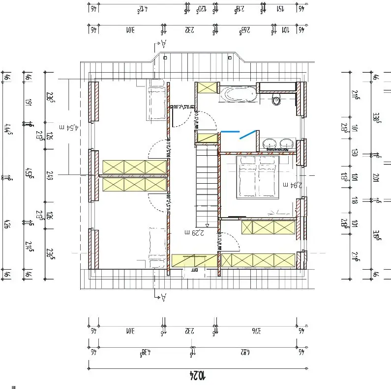

Beispiele 1 und 3 sind eindeutig rechteckig .. bei der Breite eures Grundstückes könnte man das eigentlich ganz gut nutzen.

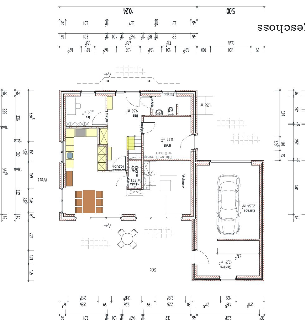

Euer bisheriger Lageplan mit aktuellem Entwurf:
Beispiel 1 - ca. 150 qm - Sitzfenster im OG im Flur, wo jetzt noch Schrank ohne Fenster gezeichnet ist. Dafür planoben evtl. kein Flurfenster, sondern Stauraum. Technikraum im EG ist hier sehr klein, Waschmaschine ist im OG vorm Bad geplant, zusammen mit Stauraum

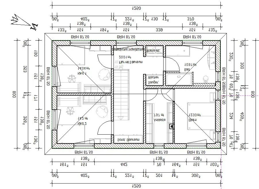

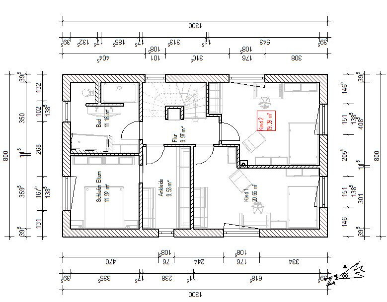

Beispiel 2 - ca 150 qm .. war mal ein angepasstes Beispiel eines anderen Entwurfes hier im Forum. Hatte Kniestock, ist aber natürlich mit 2 Vollgeschosse denkbar, Sitzfenster Richtung Süden im OG statt Schrankstauraum

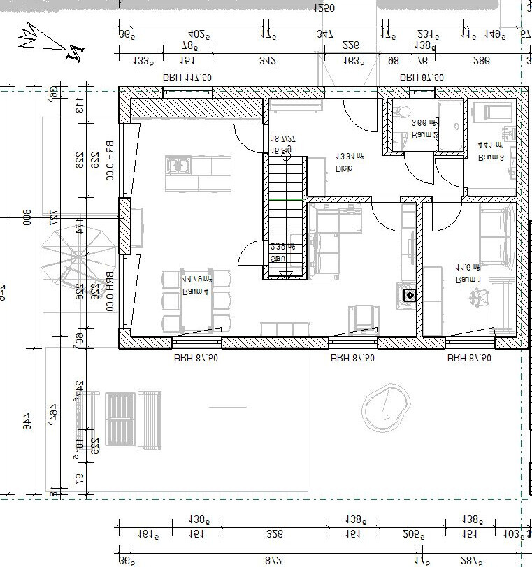

Beispiel 3 - 160 qm, kein echter Platz für Sitzfenster

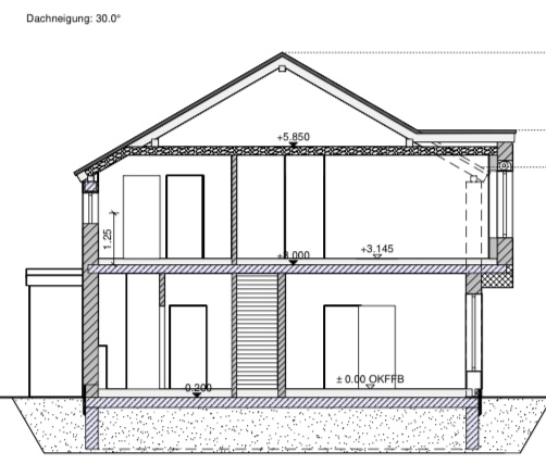

Übrigens Gaube ... ich wollte gerade Ansichten ansehen, gibt es ja keine in Beitrag 1 .. dabei ist mir aufgefallen, dass diese Gaube als überstehender Kasten im OG geplant ist.
Querschnitt eines zweistöckigen Wohnhauses mit Treppe, Dachstuhl und sichtbaren Innenräumen.
Habt ihr ein oder zwei Ansichten dazu ... ich habe gerade so gar keine Vorstellung davon.

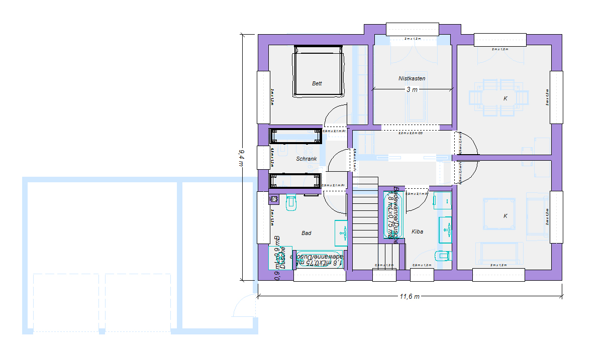

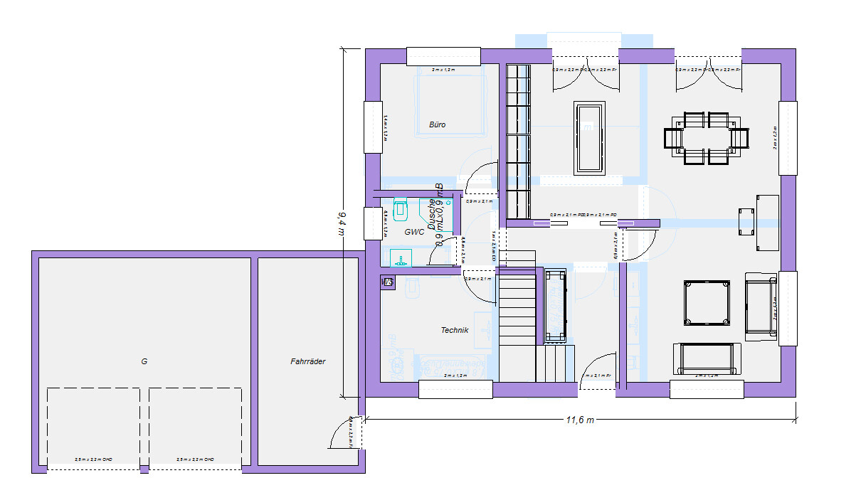

Mal ein Beispiel für eine Podest mit Kinderbad - bei 4 Leuten angemessen. Gäste-WC im EG enthält auch eine Dusche - die würde ich vorerst weg lassen. Man könnte den Platz aber für später vorhalten - dann wäre theoretische eine Trennung in 2 Wohntrakts (oben / unten) denkbar.
