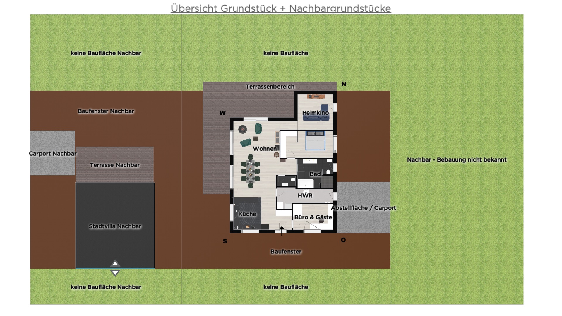

Grundriss Bungalow 172 m2 in Brandenburg südlich von Berlin

Ich fände aber auch eine ganz andere Ausrichtung der Räume und des Hauses schöner, Wohnräyme mehr Richtung Süden, Heimkino irgentwo an die Nordseite, evtl nicht quadratisch mit mehr Garten/Fenstern an der SW-SO Seite oder so... hängt aber vom Grundstück/der Umgebung ab.
Tut Euch einen Gefallen und baut mit der Ausrichtung: das Kino in den NO, die Küche ins Licht mit mind. 2 qm Fensterfläche. Wenn Ihr aus Kostengründen auf 20qm verzichte müsst, weicht ins Dachgeschoss für das Kino aus. Mit Satteldach ist vieles möglich.

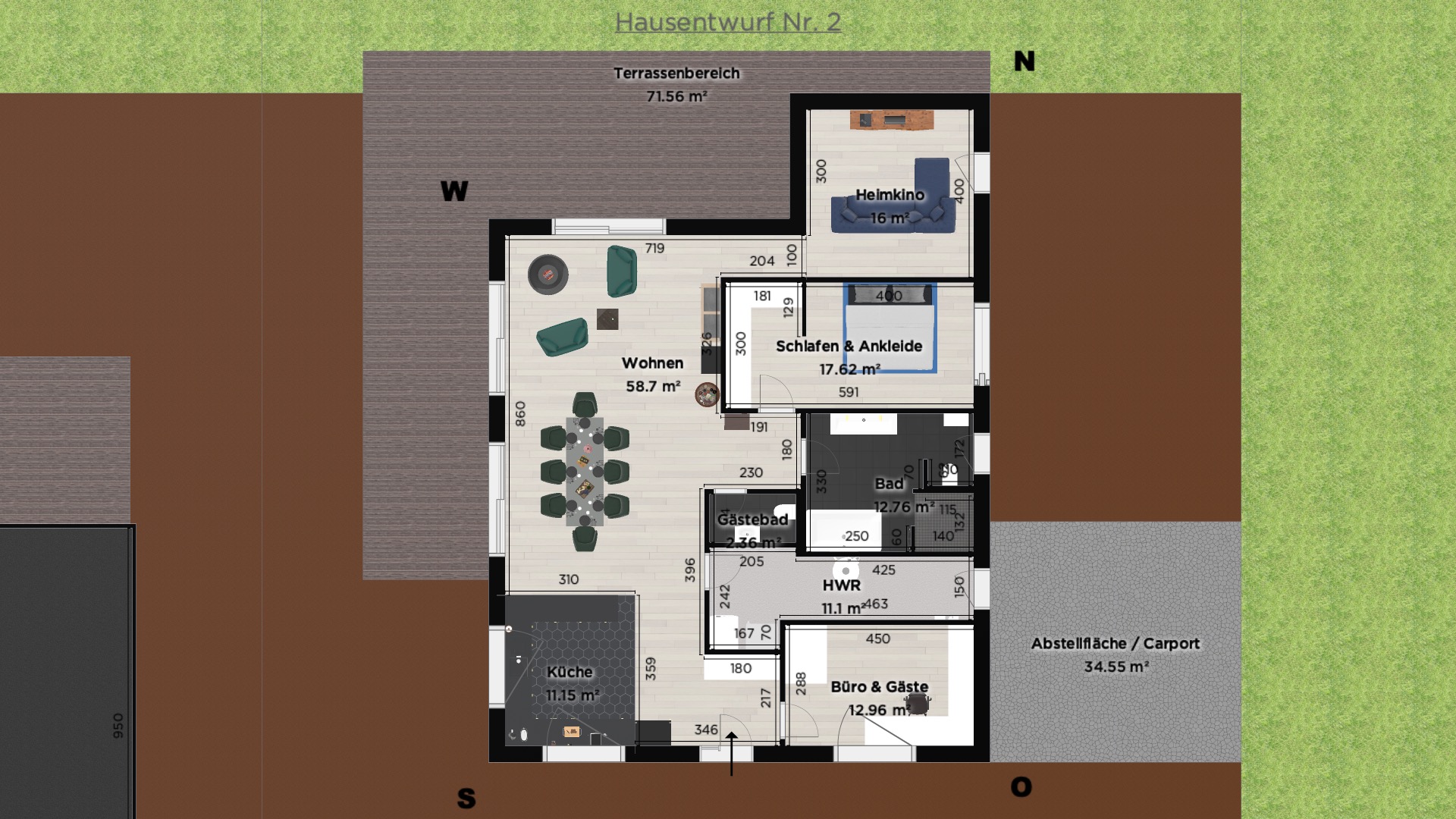

So nochmal danke an alle hier für eure Antworten. Wir haben eure Ideen, Kritiken, Anregungen und Verbesserung aufmerksam gelesen und dann doch versucht einiges davon in einem zweiten Entwurf umzusetzen. Der Titel müsste jetzt 143 m2 statt 172 m2 beinhalten. Wir haben es nämlich geschafft fast 30 m2 Fläche aus dem Entwurf herauszustreichen.
Wir sind zufrieden.
Gerne auch dazu wieder eure ehrliche Meinung. Der Hauswirtschaftsraum ist nun schmal aber auch sehr lang. Das Kino ragt als Winkel heraus. Da nehme ich an, dass dies hier auch diskutiert werden wird, da ein Winkel ja doch teurer ist.
Es gibt jetzt doch sogar ein Gästebad. Das ist aber sehr sehr klein. :D
Der Eingangsbereich ist nicht separiert. Das mag eventuell nicht jeder. Wir finden es eigentlich recht schön direkt den großen Raum zu betreten.
Im Entwurf sind einige weiße Dummies untergebracht. Das sind in der Ankleide die schränke (60 cm tief), im Eingangsbereich der Einbauschrank für Schuhe, Jacken, Mantel (60 cm tief) und im Gästezimmer schreibtisch (70 cm tief), ausziehbare Schlafcouch für Gäste (kann bis zu 2,0 m werden) und Regalfläche 60 cm (tief).
Wir planen nun mit einem Satteldach. Das Carport sollte nun ausreichend Platz haben für 2 PKWs. In dem Entwurf
Zusätzlich eine Übersicht mit Nachbargrundstück, wo man sieht, wie dieser baut.

Grundriss: Hausentwurf Nr. 2 mit Wohnzimmer, Küche, Schlafen, Bad, Heimkino, HWR und Terrasse.
Grundstücksplan: Hausgrundriss mit Wohnen, Küche, Bad, HWR, Büro & Gäste, Terrasse.
In dieser Allgemeinheit stimmt das auf keinen Fall. Wir haben ein Schlafzimmerfenster genau nach Osten und ich möchte das auf keinen Fall missen. Wir haben fast das ganze Jahr über etwas davon außer um den Juni herum, entweder in der Woche oder am Wochenende. Die Frage ist aber natürlich, wie wichtig einem das ist und das ist sehr individuell.
Deshalb habe ich ja auch den TE gefragt, was er für Argumente hat. Vielleicht wäre der Küchentisch im Osten besser aufgehoben?
Zum neuen Plan: ich finde den Ansatz... _Ansatz_ deutlich besser.

Schau, das ist doch toll. Nicht weil Du etwas wegen Anderen verändert hast, sonder weil ihr ergebnisoffen gedacht habt. Leg Dich nicht unnötig fest auf Dachform u.a. Dinge, schau, dass Du genau Euren Grundriss findest, der auch die hier genannten, sinnvollen Dinge beinhakltet. Dann ist immer noch genügend Platz für schicke Individualität, die ich sehr gerne mag, bei all dem vielen Einheitsbrei heutzutage.
Reicht doch
Wir haben das genauso, der Eingang gehört zum Wohnraum dazu, wir mögen das.
Wenn ich das richtig sehe habt ihr mit Küche knapp 70qm Fläche für den sog. Allraum; mir würe dabei eine offene oder halbpffene Küpche besser gefallen, sodass man wirlklich gleich mittendrin steht in dem schönen, großen Raum.
Ich glaube, dass ein Planer oder hier Jemand die Schachtelei beim Bad/WC/Schlafen noch etwas auflösen kann. Irgendwie würde mir auch der Hauswirtschaftsraum eher gleich ganz vorne gefallen und vielleicht. würde ich das vieldiskutierte Extra-WC sogar als -en-suite mit dem Gast nehmen, um eine Tür/WC-Zugang weniger vom Esszimmer zu haben.

Bungalow möglichst weit nach rechts stellen, damit du im Süd-Westen Abstand vom Nachbar bekommst und der dir nicht die Sonne klaut. 1 Carport rechts neben das Haus. Wenn ein weiterer Stellplatz benötigt wird, den vor (planunters) Carport oder als nicht überdachten Stellplatz links neben das Haus. Dann Wohnräume zum Garten ausrichten und Süd-Ostsonne von oben / hinten einfangen, zB durch versetztes Pultdach mit Fenstern nach Südost oder sonstige Dachfenster.
Alternativ der typische L-Bungalow, wo du mit dem oberen Teil des (gespiegelten) L noch weiter vom Süd-West-Nachbarn abrückst.
Warum? Mir persönlich ist die Aussicht sehr wichtig. Es gehört für mich zum Wohlfühlen dazu, in den schön angelegten Garten zu gucken, insbesondere wenn da keine Nachbarn gegenüber sind!
Terrasse mit 3 Metern Tiefe ist grenzwertig, lieber 3,5 m, sonst kannst du hinter den Stühlen nicht vorbei gehen wenn du nen Tisch mit 1 Meter Tiefe hast. Dafür würde ich sie nicht so lang machen. Du stellst ja nicht 3 Tische auf??

Danke sehr. Wie meinst du das mit "Ansatz... _Ansatz_" :D
Also wohl trotzdem noch viel Luft nach oben?
Danke für den Hinweis mit den Badlagen und dem Hinweis mit dem Thread. Mal abgesehen, dass sich dieser Thread recht bescheiden las, hilft er aber ungemein weiter. Nicht nur bzgl. der WC-Lage... :D
Hier wäre natürlich die Überlegung die Wand von der Ankleide gleich runterzuziehen bis zum Hauswirtschaftsraum, um den Eingangsbereich WC's sichtbar abzutrennen. Wäre das sinnvoll. Nicht, dass sich dann der Südwest-Bereich wie ein Schlauch anfühlt. Was wäre bei der Länge von 13 Metern eine Mindestbreite für den Wohnbereich? Die Raumanordnung im Nordosten gefallen mir ganz passabel, aber irgendwie habe ich das Gefühl, man könnte da noch mehr rausholen. Aber irgendwie schaffe ich das Tetris-Level nicht mit Extra-Sternchen :D
Ich glaube, dass ein Planer oder hier Jemand die Schachtelei beim Bad/WC/Schlafen noch etwas auflösen kann. Irgendwie würde mir auch der Hauswirtschaftsraum eher gleich ganz vorne gefallen und vlt. würde ich das vieldiskutierte Extra-WC sogar als -en-suite mit dem Gast nehmen, um eine Tür/WC-Zugang weniger vom Esszimmer zu haben.
Danke für den ausführlichen Beitrag.
Wir finden das mit dem offenen Eingang auch super. Die Küche so wie sie jetzt steht ist noch nicht optimal. Mir ist das auch etwas schmal mit dem Kühlschrank unten. Ich hätte hier nur gerne die Fenster, um die Süd-Südwest Sonne reinzulassen.
Diese Schachtelei ist auch noch der größte Knackpunkt. Hier warten wir noch auf den Geistesblitz.
