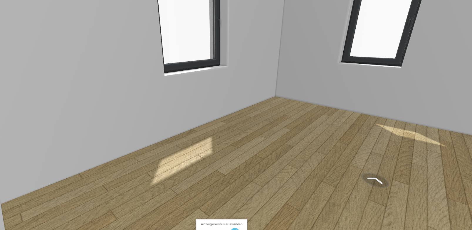

Euer Büro:
3D-Render eines leeren Wohnzimmers mit Holzboden, grauen Wänden und zwei Fenstern

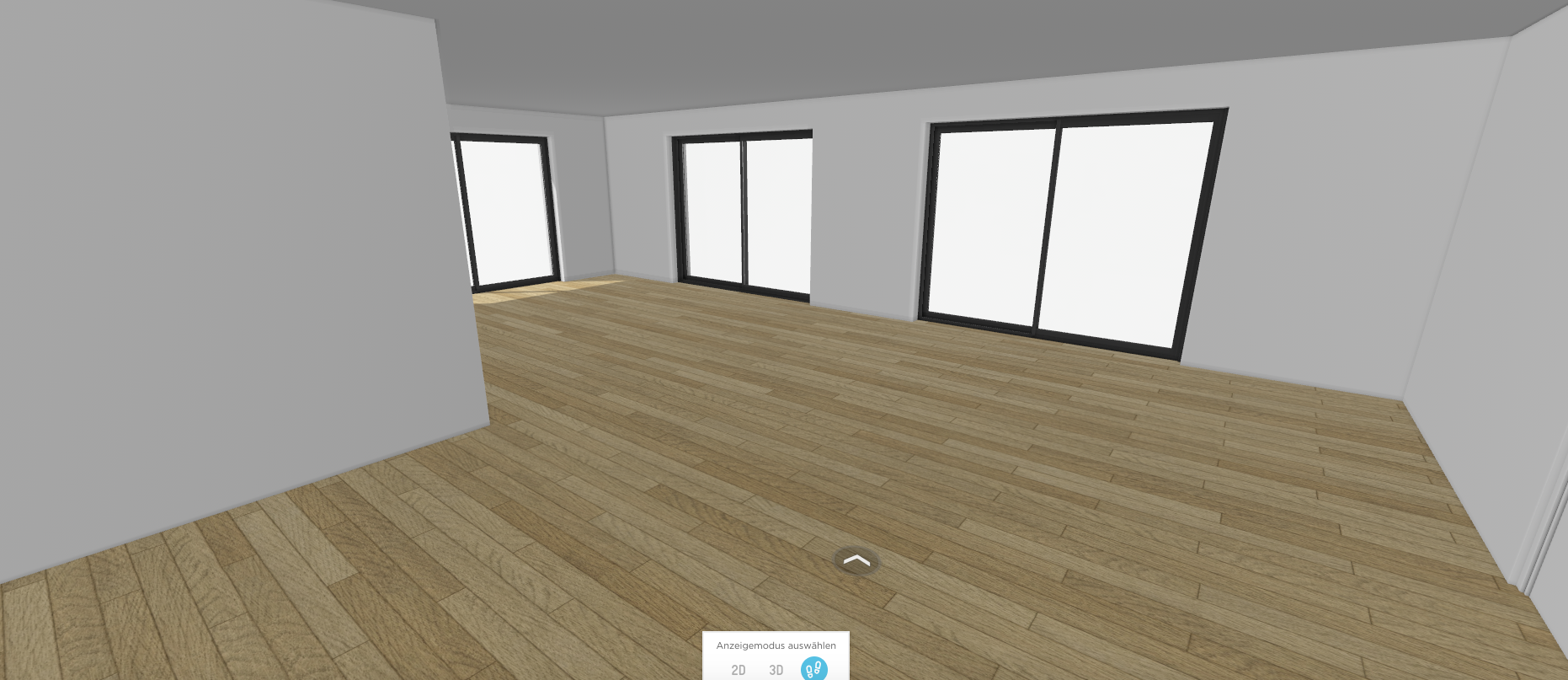

Euer WZ:
Leerer Raum mit hellem Holzboden, weißen Wänden und großen bodentiefen Fenstern/Schiebetüren.

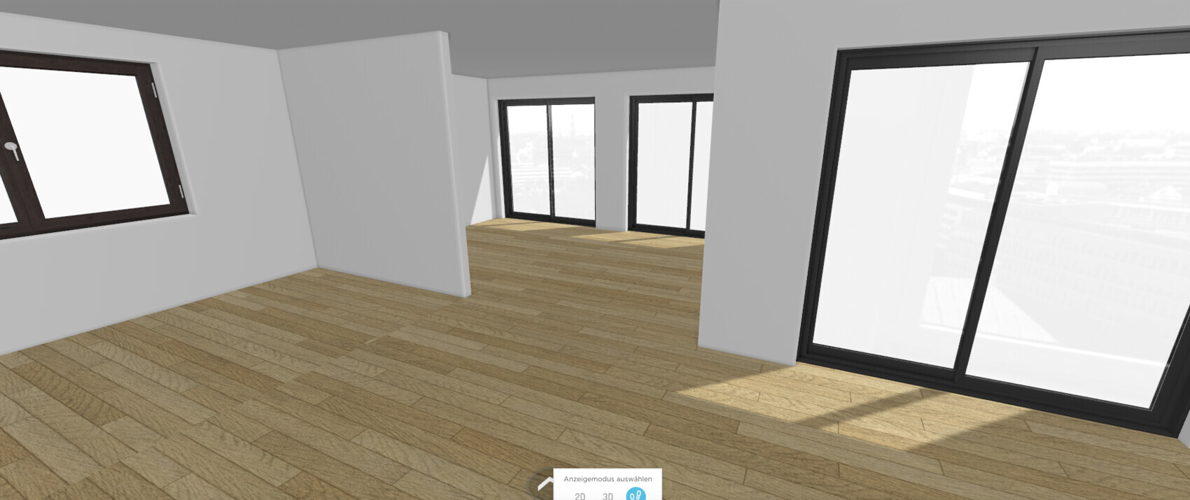

Ein - vergleichbar - anderes Objekt, nach Süden ausgerichtet:
Leerer moderner Wohnraum mit Holzfußboden und großen Fenstern mit Stadtblick.
Homebyme deutet die Sonne zu Mittag nur an, aber das ist eben ein Indiz dafür, ob überhaupt durch ein Fenster Licht durchscheint.
