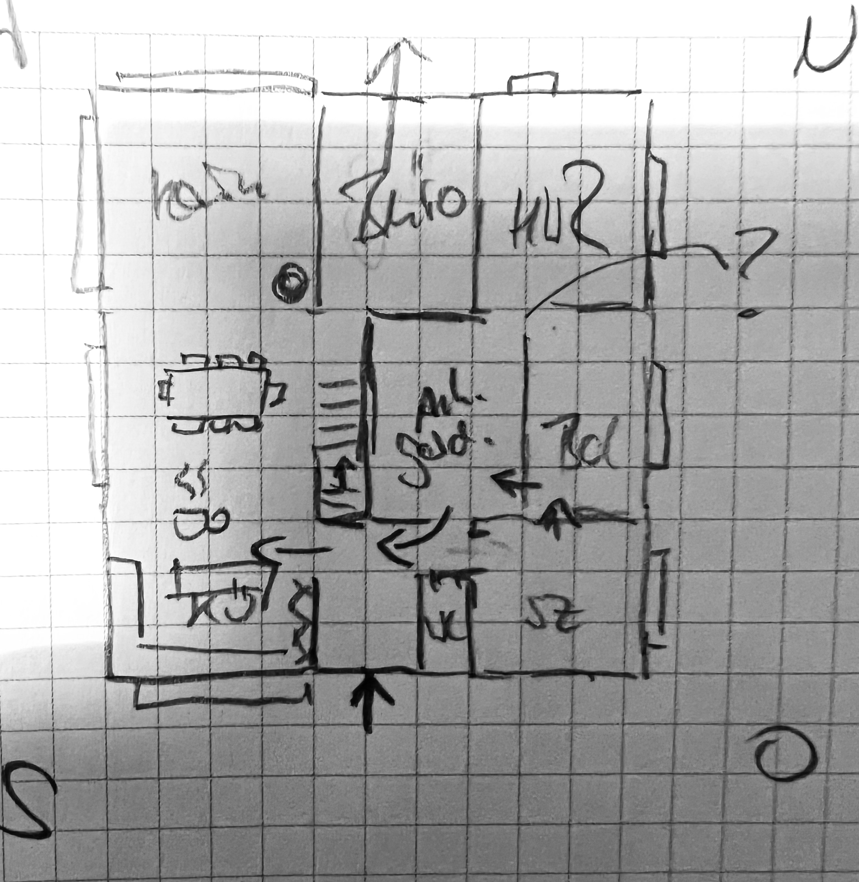

Nochmal zu etwas zu den Nachbargrundstücken. Die tauchen hier ja nicht auf.
Ja, warum denn nicht? Bevor ich den Text lese, möchte ich eine Zeichnung sehen. Geht auch in Kladde als Skizze.

Schlafzimmer nach Osten fänden wir schön.
Warum?
Gibt es da andere Argumente für andere Planungsmöglichkeiten?
Nenne uns die Argumente, warum Schlafzimmer im Osten schön ist? Ich kenne ja Euren Tagesablauf nicht, aber wenn man im Sommer morgens aufsteht, dann hat man dafür kein Auge. Am Wochenende ist sie schon weiter entfernt, nämlich Richtung Süden. Im Winter spielt der Osten keine Rolle, wie auch der Westen keine, wen es um den Sonnenstand geht. Für Bettlägerige, aber das bist Du nicht, wie Du sagtest, eignet sich die Ostseite perfekt.

Eher Richtung untere Ecke beim HTR oder oben in die Ecke beim Schlafzimmer oder mittig beim Bad/Küche? Mir ist dann nicht klar, wo du Schlafzimmer/Bad/Umkleide/Technik planen würdest.
Ehrlich? Da Du Dich eh nicht vom Gerüst der 15 x15-Villa trennst, was soll ich mir den Kopf zerbrechen.
Aber ich habe mal kurz ein Haus mit dem Raumprogramm und der Ausrichtung gezeichnet.. das wäre dann die Ausgangslage für mich.
Das heißt die Südwest-Ecke habe ich schon Hausfront des Nachbar bzw. den Zaun vor mir.
Willkommen unter Nachbarn. Du bist dann auch einer :)
oder Hecke schaue.
Ist das so schlimm? Man sucht sich die Hecke ja selbst aus...
