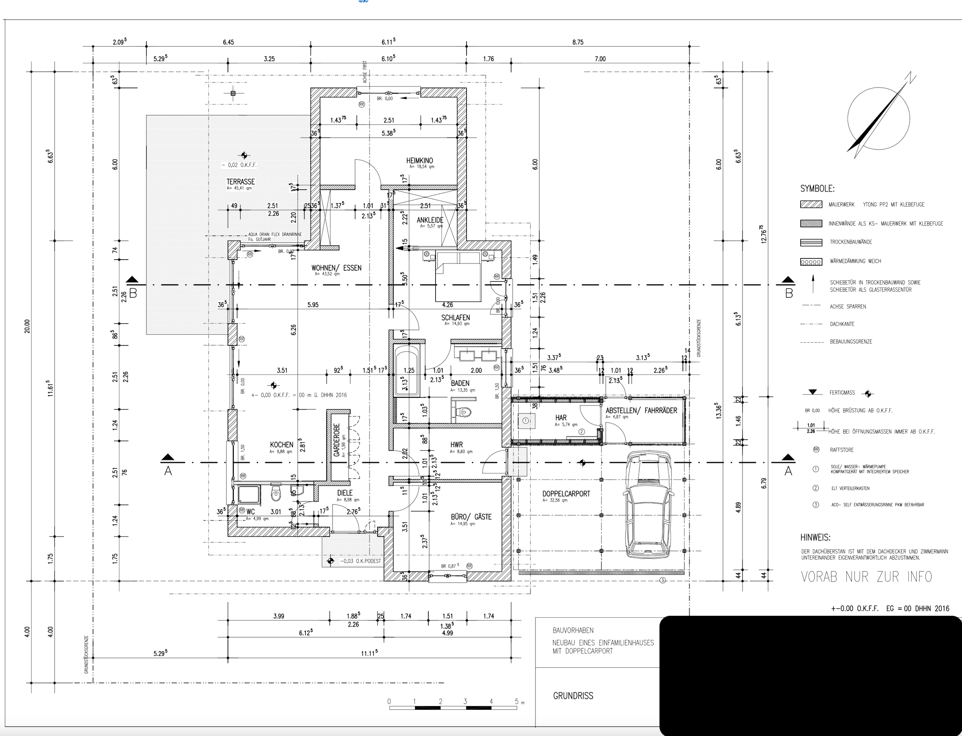

Lange war es still um den von mir erstellten Thread, auch aufgrund der intensiven Suche nach Planer und Firmen. Wir haben einen Architekten gefunden und mit diesem unseren Grundriss geplant. Ich möchte mich nochmal für die vielen Tipps bedanken. Einige haben wir beherzigt. Wir sind sehr zufrieden mit dem Entwurf, der so alle unsere Wünsche beinhaltet und auch sich in unserem finanziellen Rahmen bewegen wird.
Den Titel des Threads müsste ich ändern, denn es sind nur noch ca. 146 m2. Der Technikraum (HAR) mit Heizungsanlage (Erdwärme und Heizwasserspeicher) wurde außerhalb des eigentliches Hauses und der eigentlichen Bodenplatte realisiert, um im Haus die Fläche effektiver zu nutzen. Um das Gäste-WC besser unterzubringen, wurde auf die Süd-Ost-Anbindung der Küche verzichtet. Das Gäste-WC wurde nun doch üppiger ausgestattet, als vorher geplant. Es wurde ja nicht mal von uns geplant :D
Von unserem Wunsch-Kamin haben wir uns verabschiedet. Der Kaminsacht ist auf dem Plan nicht eingezeichnet. Er liegt im Wohn/Essbereich an der Innenwand zum Schlafzimmer. Ungefähr 1 m über des Schnitt B.
Die Decke wird gedämmt als Holzbalkendecke, verkleidet mit Gipskarton-Platten ausgeführt.
Das Dach wird als Pfettendach mit einfach stehenden Stuhl mit einer Neigung von 22 ° ausgeführt und mit Tondachziegel in matten Anthrazit eingedeckt.
Alles andere relevante sollte auf dem Entwurf erkennbar sein.
Gerne freuen wir uns nochmal, wer mag, auf Meinungen zu diesem Entwurf.

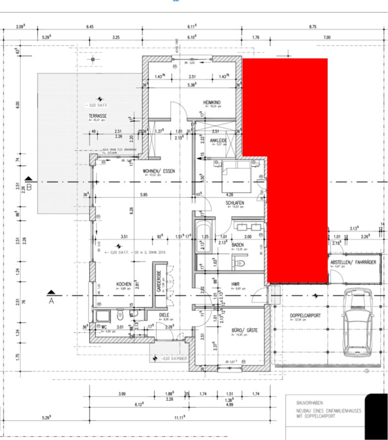

Grundriss EFH: Wohnen/Essen, Kochen, Schlafen, Bad, HWR, Terrasse, Doppelcarport
Würfel*
Gefällt mir von der Aufteilung und Platzierung auf dem Grundstück leider gar nicht. Der rot gekennzeichnete Bereich ist verschenkt, da könntest Du das Haus platzieren und dementsprechend auf der Süd-West-Seite vom Nachbarn abrücken und müsstest mit der Terrasse nicht so dran kleben. Bei Dir hat das Heimkino den schönsten Platz auf dem Grundstück. Hier wäre ein WZ oder Küche-Esszimmer mit großem Süd-Westfenster doch viel besser aufgehoben. Feng Shui Kundige werden die Hände über dem Kopf zusammenschlagen. Wohnzimmer = Durchgangszimmer, Schlafzimmer = Durchgangszimmer mit 3 Türen. Aber zeichne doch mal die Möbel in Küche und Wohnen/Essen ein, damit wir wissen wie du dir das vorstellst.
