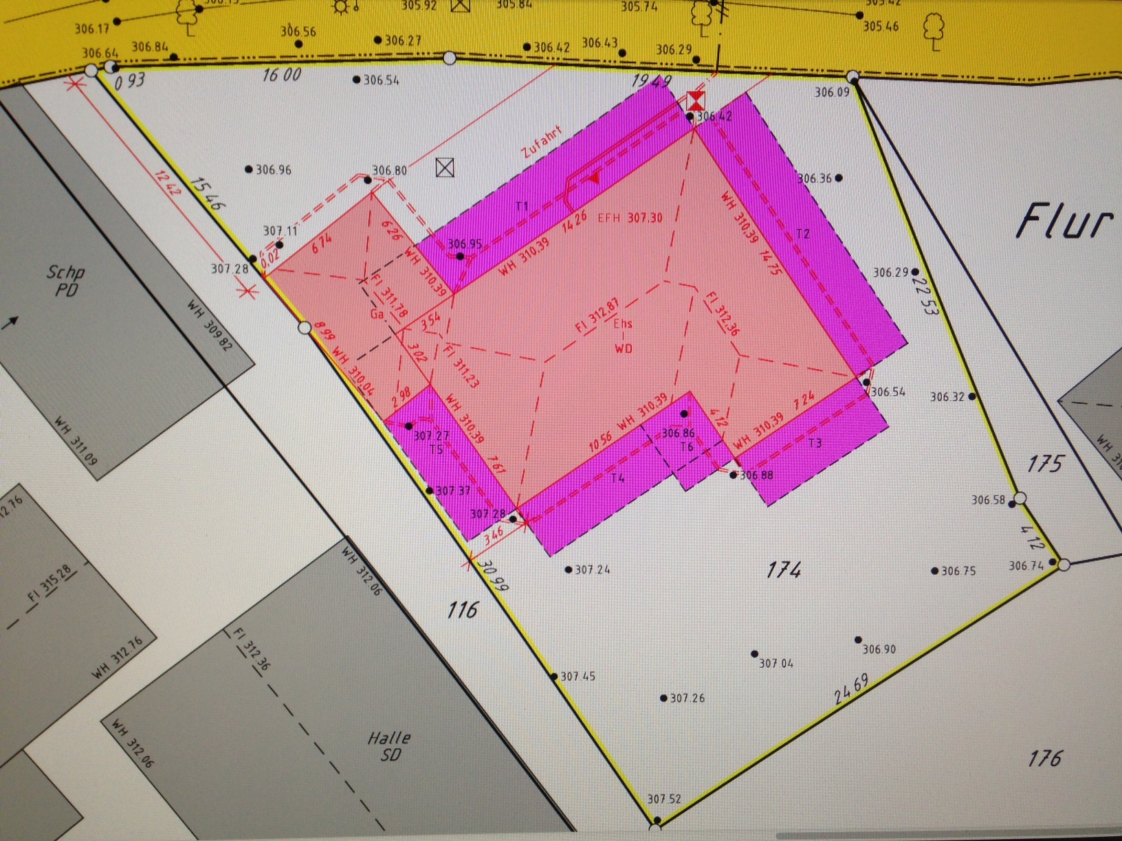

Vorab der Lageplan als Entwurf ist unten, der ungefähr das Haus zeigt. Habe ihn aufm PC abfotografiert. Daher etwas unscharf leider.
Jetzt muss ich zu dem Haus noch etwas erklären.
Der Bungalow ist für meine Eltern, die in ein paar Jahren in das Rentenalter eintreten. Es sollte ein Winkelbungalow werden, da links ein Haus steht und der Winkel den Wind etwas von der Terrasse halten soll, sowie auch etwas Sichtschutz.

Lageplan eines Baugrundstücks: gelbe Grenzlinie, rosa Gebäudestruktur, pinke Flächen.
