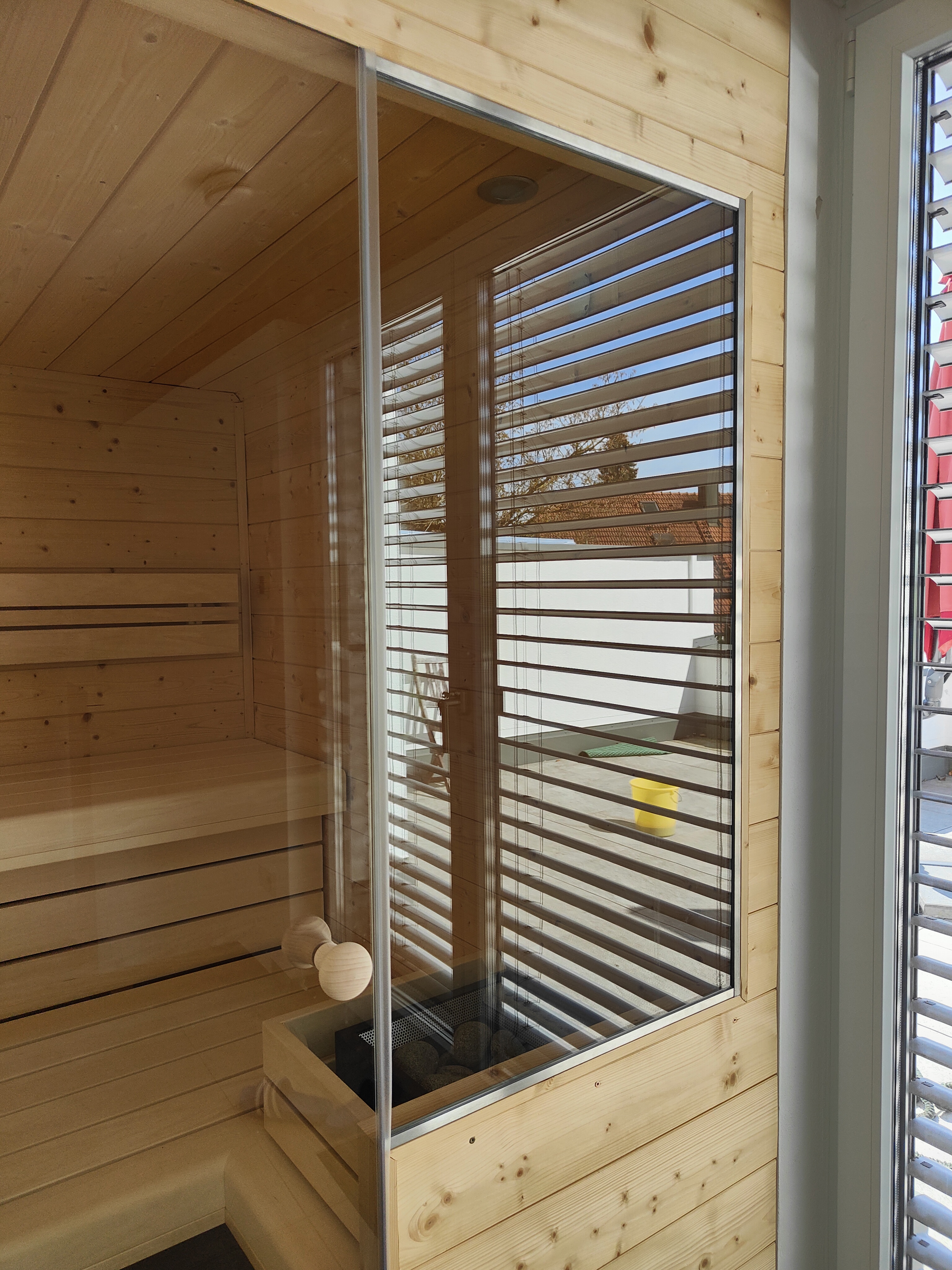

Hab gestern nachmittag angefangen aufzuheizen, langsam von 40° weg auf 80°, alles ohne Verdampfer und ohne Aufguss. Anfänglich waren schon noch paar komische Gerüche dabei, aber dafür hab ich ja frühzeitig angefangen aufzuheizen. Abends war davon nix mehr zu riechen.

Hier wollte ich noch kurz eine finale Rückmeldung geben:
Sauna ist regelmäßig in Betrieb und wir genießen es sehr. Vor allem die Möglichkeit, abends spontan zu entscheiden, den Ofen anzuwerfen ist schon echt fein. :)
Leider hatten wir ziemliche Probleme mit der Tür.
Die war viel zu offen, wodurch mir die warme Luft mit der Feuchtigkeit abging. Der Vorraum wurde ziemlich warm und an der Innenseite der Terrassentüren lief das Wasser runter.
Hab nun vom Glaser Dichtlippen bekommen, welche ich auf beiden Seiten montiert habe, oben und unten bleibt weiterhin offen.
Nun ist das viel, viel besser. Fallen auch überhaupt nicht so stark auf, wie von mir befürchtet.
Vorher kam der Verdampfer bei 70° fast nicht über 30%rF und lief fast dauerhaft.
Nun kann ich auch problemlos 70°/40% einstellen und der Verdampfer springt alle 5-6Minuten für 2-3Minuten an.
Über die Entscheidung, doch einen Kombiofen zu nehmen, bin ich wirklich froh. Nutze die Sauna eigentlich nur so.

Ja, absolut.
Gehe nach wie vor 2 bis 3 Mal die Woche rein. Am Samstag hat plötzlich die Tür am Boden geschliffen, da kommt jetzt der Glaser morgen vorbei und stellt die nochmal neu ein.
Sonst passt alles. Bin sehr zufrieden.
