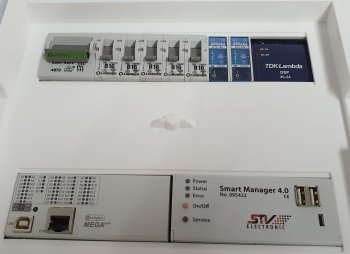

Das Ergebnis wird als Prototyp demnächst in meine Wohneinheit (eine halbe Doppelhaushälfte = ca. 65m²) eingebaut. Das Foto der kleinen Unterverteilung ist nur ein kleiner Teil des Testsystems welches gerade aufgebaut wird! Die Eltakos waren nur als Vergleich (Platzbedarf gegenüber dem Controllino) mit eingebaut und werden im fertigen System wahrschenlich nicht verbaut werden.
Nahezu alles was irgendeine Sprache spricht die SmartHome tauglich ist kann dann per passendem "Bindung" ins System eingebunden werden.
Die eigentliche Hardware (Gehirn des Systems) wird nur ca. 1000 - 1500 Euro kosten. Besteht hauptsächlich aus dem SmartHome Manager (Raspi) und Controllino Mega pure (Arduino).
Die Programmierung von OpenHub etc. (OpenSource) machen unsere Softwareentwickler / Programmierer.
Temperatur, Entfernungsmesser, Bewegungsmelder, Feuchtigkeit, CO2-Sensoren etc. können leicht eingebunden werden. Auch kleinere Touchscreens (20€) kosten z.B. als "Eckstein Komponenten" meist nur wenige Euros.

ich bin gespannt. Leider ist das erstmal nur etwas für Neubauten. Wie wäre es mit der Einbindung von nachzurüstenden Sensoren, Schaltern und Aktuatoren per Funk? Dann könnte man bei Altbauten schrittweise nachrüsten, solange wenigstens Strom für Verbraucher vorhanden ist.

Es wird oft von den Vorteilen von KNX gesprochen und diese sind in Teilen sicherlich richtig. Fällt in "unserem" Smart Home der SmartHome Manager (ist auch Industrieware!) aus, geht nahezu nix mehr. Bei KNX laufen alle nicht betroffenen Teilsysteme weiter. Jedoch ist das von @Mycraft geschilderte Beispiel: "... Dabei reicht es nur einen weiteren Taster an das Buskabel anzuschließen und diesen zu parametrieren..." kaum in der Praxis zu realisieren. Der Anwender kann es nicht selber, das berühmte "Einhorn" ist nicht da und sollte er (der "Systemintegrator") dann doch mal irgendwann kommen ist jede kleine Änderung / Anpassung extrem teuer. (So die Erfahrungen von 2 Betroffenen mit KNX im Bekanntenkreis).
Ich denke das ist das allgemeine Grundproblem jeder x-beliebigen Smarthome Installation: Komplexität.
Diverse Funklösungen können noch recht einfach erweitert werden. In der App nach der neuen Funksteckdose suchen, fertig. Per App ein- und ausschalten.
KNX ist von der offenheit und Komplexität schon übel. Mir stößt es sehr sauer auf, dass ich erst eine vierstellige Summe für Software in die Hand nehmen muss, um überhaupt das System zu parametrisieren. Technisch gesehen bekomme ich das problem los hin. Aber Laien, die eine fertige Anlage gekauft haben und nur etwas erweitern wollen? Keine Chance.
Die Selbstbaulösung mit Controllino und Raspberry PI habe ich schon im anderen Thread positiv gelobt. Aber das Thema Komplexität wird fast noch schlimmer. Wer es selbst aufgebaut hat, der wird mit dem System super glücklich, aber soll jemand externes (ein neuer Eigentümer beispielsweise) eine Änderung durchführen ist der ziemlich chancenlos. Da kann man nur hoffen, dass ein Elektriker aus dem Wust eine neue Anlage bauen kann.
Wie gesagt, ich mag solche Lösungen für den Heimgebrauch. Aber verteilt auf viele Schultern, die Teile der Lösung beitragen finde ich sehr bedenklich, was die persönliche Wartbarkeit betrifft. Samstag Nacht werden die Programmierer aus der Firma keine Lust haben deine persönliche Wohnzimmerbeleuchtung zu reparieren

Das Grundproblem ist imho nicht die HW, sondern die SW und den Aufwand diese einzurichten. Das ist Dienstleistungsgeschäft und wird vergoldet oder selbst gemacht.
Arduino und PI schön und gut, aber das ist Wegwerfware. Im Investment erstmal billig aber denk an deine Gewährleistung.
Wirklich? Dir ist die Wagenladung an verschiedenen schon frei verfügbaren Funklösungen noch zu wenig? Im Ernst?
Die Laien müssen sich Ihre Anlage so vom Systemintegrator bauen lassen, dass diese Veränderungen auch ohne zusätzliche teuere Software zulässt.
Hmm das ist eigentlich nicht das Problem sondern das Wesen des Ganzen. Gewisse Dinge sind nun mal komplex...siehe Auto, Flugzeug etc. Beides erweitert die Möglichkeiten und/oder Komfort des Menschen und beides ist mehr als Komplex. Das intelligente Zuhause ist hier keine Ausnahme.
Ja aus dem Grunde stehe ich auch diesen Lösungen eher skeptisch gegenüber. Es ist immer interessant anzusehen was der eine oder andere bei sich da so gebaut hat und keine Frage eine Leistung.
Aber ohne eine Standardisierung ist es nicht mehr als die moderne eigene Modelleisenbahn.
