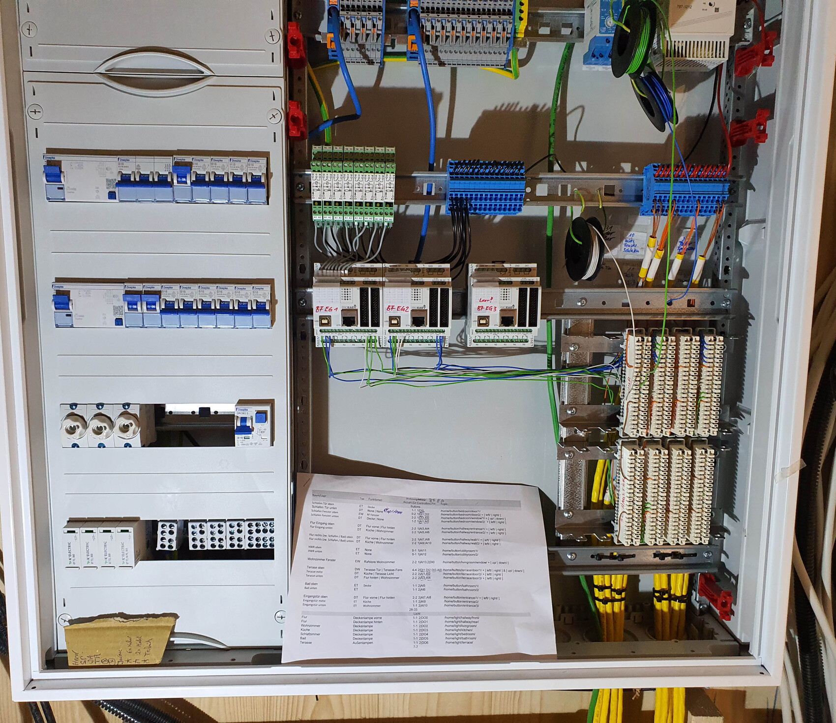

führe das mal hier sporadisch fort sowie meine Zeit es zulässt ...
Fragen versuche ich gene zu beantworten.

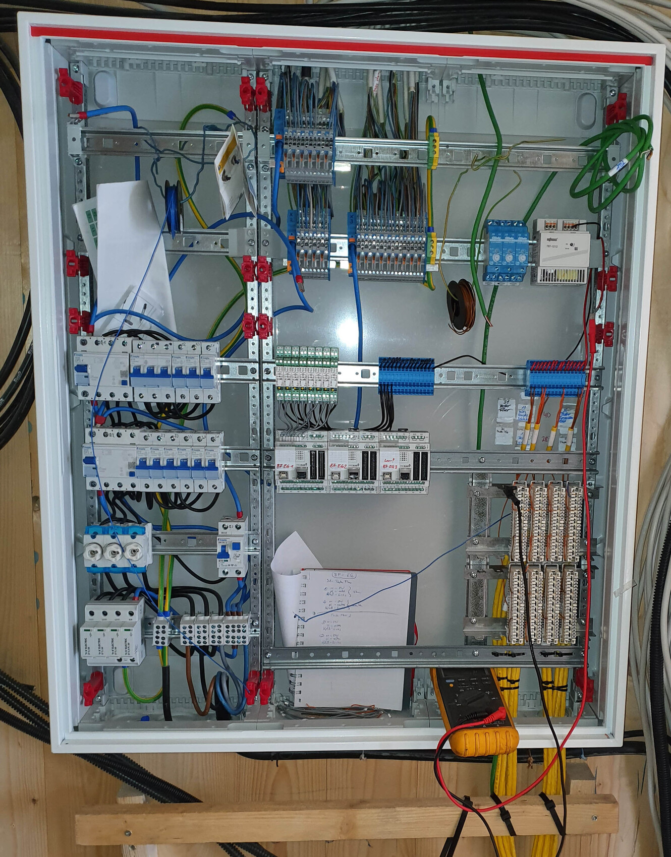

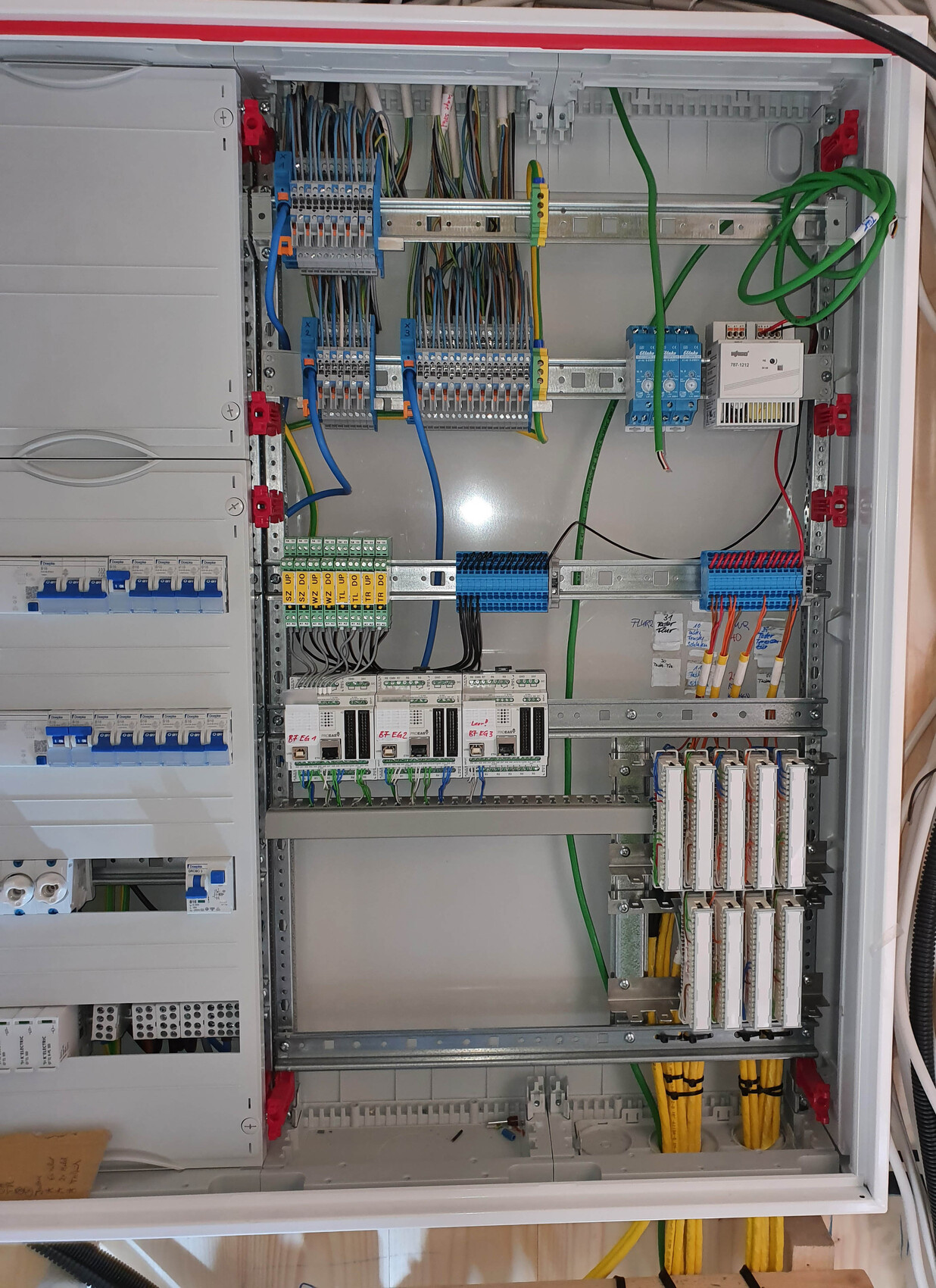

es geht voran, eine Haushälfte hat bereits Strom, mir fehlt aber noch die Liste der Elis um Raffstores und Lampen aufzulegen dann ist die erste Wohneinheit fertig. Zwei andere sind auch halb fertig, die letze noch gar nicht angefangen :rolleyes:
Netzwerk zu 65% fertig ... leider gingen einige Beschriftungen "verloren" und es mussten einige gesucht ("durchgeklingelt") werden.
Verteilerschrank mit Sicherungen, Kabeln und Terminalblöcken
Offener Schaltschrank mit Verdrahtung, Klemmen, Relais, Sicherungen und Verteilerbahnen.
