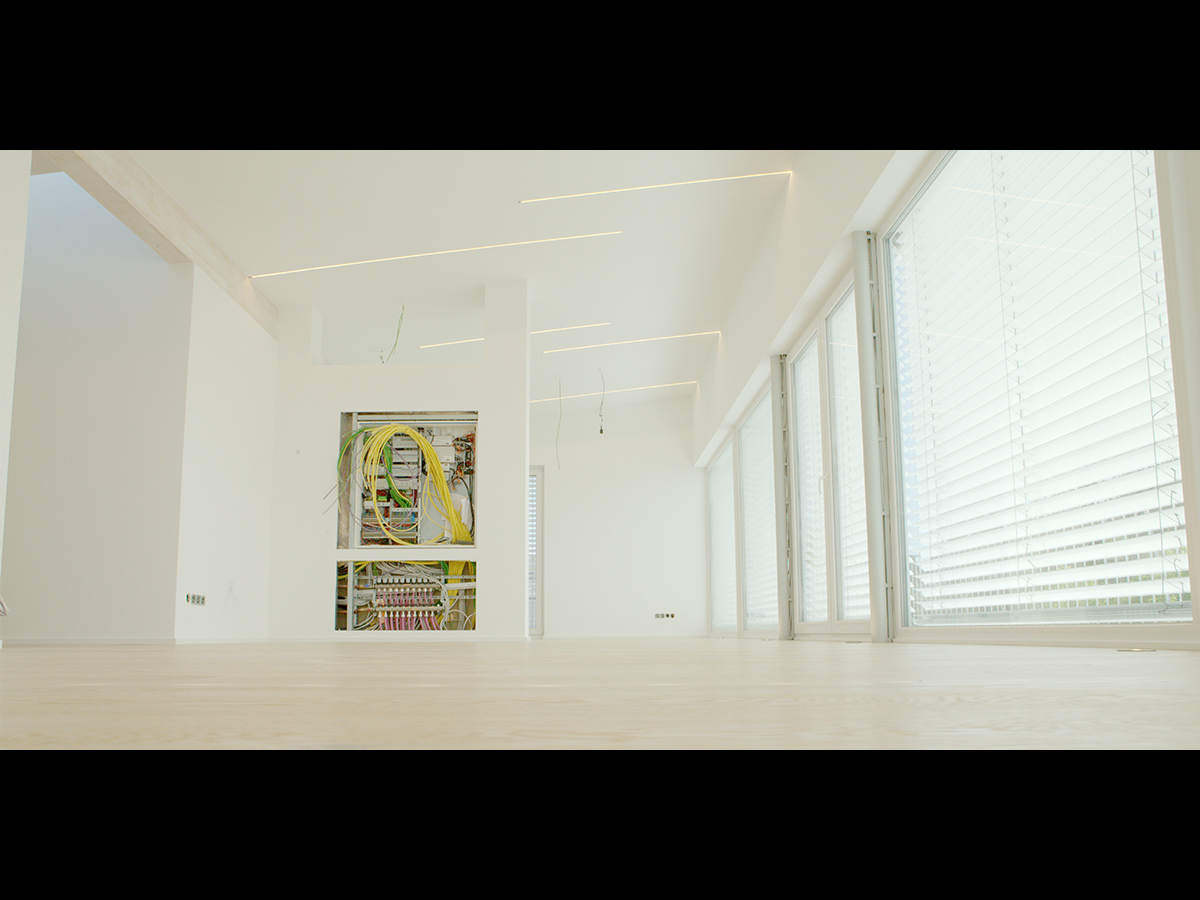

Ich kann den KNX-Erlebnisberichten hier aus eigener Erfahrung beipflichten. Ich habe Smarthome in einem Mehrfamilienhaus mit 4 Wohneinheiten realisiert.
Mein Learning: es war zumindest vor 3-4 Jahren sehr schwer überhaupt einen Elektriker mit wirklicher Smarthome Erfahrung zu finden. Ohne eine wirklich gute Planung ist die Chance groß, dass es im finanziellen Desaster endet. Die ganz wenigen Elektriker, die Erfahrung haben sind in der Regel für mehr als ein Jahr ausgebucht.
Finanziell machbar war es für mich nur mit sehr viel Eigenleistung - 10k Aufpreis für ein Einfamilienhaus erscheint mir sehr knapp bemessen und nur mit einem größeren Anteil an Eigenleistung umsetzbar.
So sieht der Schaltschrank der einzelnen Wohnungen aus - ich denke im gesamten Haus liegen ca.1.500m Netzwerkkabel:
