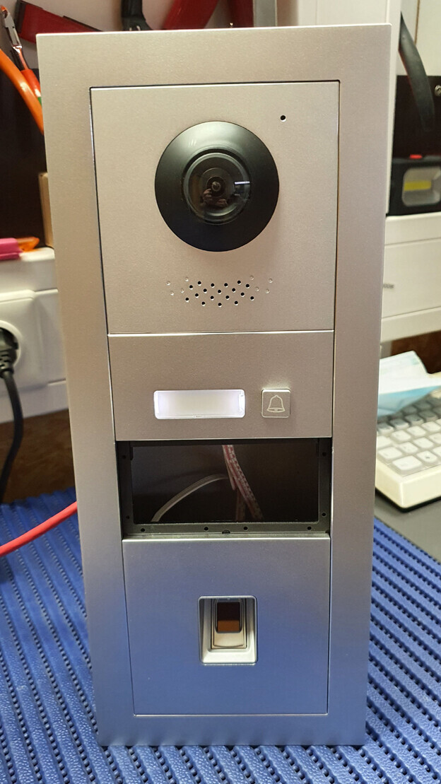

Achtung, nichts wirklich Spannendes ;)
Türsprechanlage mit Kamera, Lautsprecher, Lichtanzeige und Tastenbereich an einer Wand.
Nachdem die Einzelteile der Videotürgegensprechanlage nun bereits viele Wochen in unserer Werkstatt herumlagen, habe ich gestern mal meinen Azubi beauftragt sich der Sache anzunehmen.
Das Teil iist übrigens echt schwer, mehr als 5mm massives Aluminium. Bin positiv überrascht über die gute Verarbeitung.
Nach "nur" 3 Stunden und einem Telefonat mit der Hotline die einen Fehler in der Installationsanleitung (bzw. das Fehlen einer wichtigen Info) ausgleichen konnte lief die Anlage dann endlich. Top Bildqualität, auch im Dunkeln. Die Sprachqualität ist ein klein wenig "blechern" aber trotzdem verständlich. Die sichtbare Lücke wird noch aufgefüllt mit einem bereits bestellten RFID Modul, ein paar Tokens in diversen bunten Farben habe ich auch bestellt (aber woanders: www irgendwas mit zugangskontrolle ...) Dazu ein stylischen Silikonarmband auch mit Token. Insgesamt sieben "Schlüssel" für genau 14.64 € inkl. Versand :cool:
Die Inneneinheit ist ein 7 oder 10" Touch TFT (nicht mit abgebildet)
Der Fingerprintreader funktioniert richtig gut, jedoch habe ich bereits am Handy das Problem das Finger meiner rechten Hand nicht gut funktionieren, keine Ahnung warum? "Linke" Finger funktionieren tadellos.
Der potentialfreie Kontakt der Tür kann über den Zwischenweg unseres SmartHome Systems einfach geschaltet werden. Aktuell hat mein Bruder etwas Zeit gefunden sich mit der Doku und der neuen Version 3 von OpenHAB mit inkludiertem MQQT Broker zu beschäftigen.
