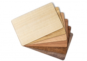

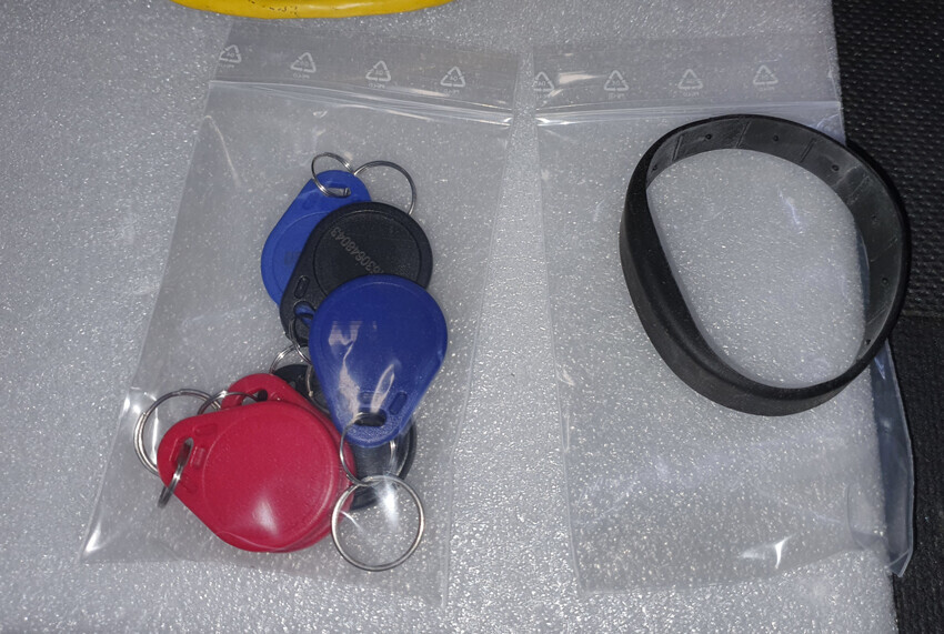

so, letztes Modul ist auch gekommen, zeitgleich mit den RFID Token. Die hatte ich leider falsch bestellt (benötige 13,56MHz (Hochfrequenz), bestellt hatte ich 125KHz). Nur das Armband war richtig.
Mehrere runde Schlüsselanhänger in Beuteln (rot, blau, schwarz) neben einem schwarzen Armband.
Damit kann ich bereits die Tür entsperren. Heute dann die hoffentlich richtigen RFID "Token" bestellt (von zutrittsshop ...). U.a. diese hier in Holz ;)

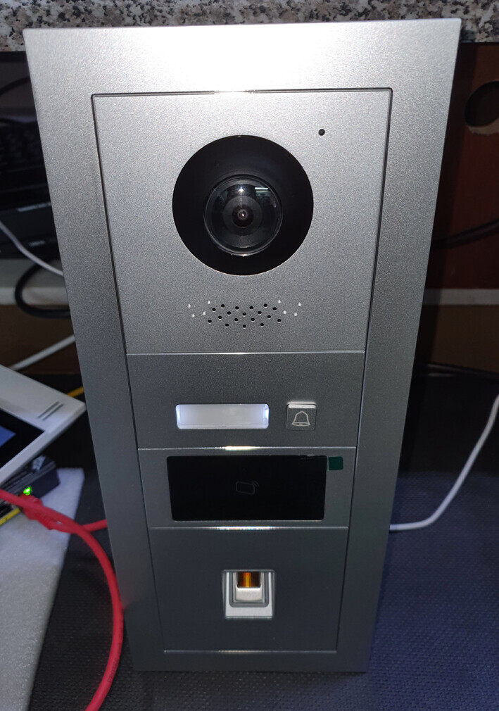

Video-Türsprechanlage mit Kamera, Lautsprechergitter, Glockenknopf und Kartenleser

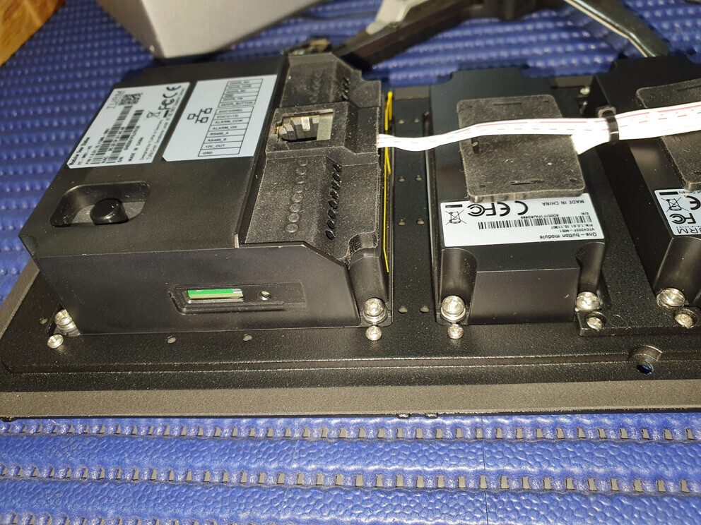

Batterie-Modulträger mit Kabelbündel in schwarzem Gehäuse, Schrauben sichtbar
Da geht auch eine MicroSD Karte rein. Ich habe jetzt keine Zeit mehr gehabt zum nachsehen, ich glaube die ist für Aufzeichnung der Kamera ...

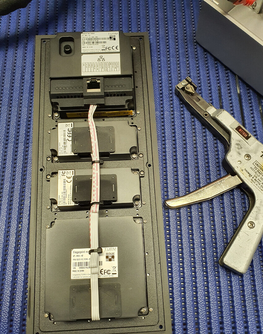

Hier dir Rückseite, noch ohne Signalkabel zum Smarthome und ohne LAN Kabel (u.a. zur Stromversorgung über POE)
Offenes Server-Blade-Chassis mit mehreren Festplattenmodulen, Ribbon-Kabeln, daneben Crimpzange
