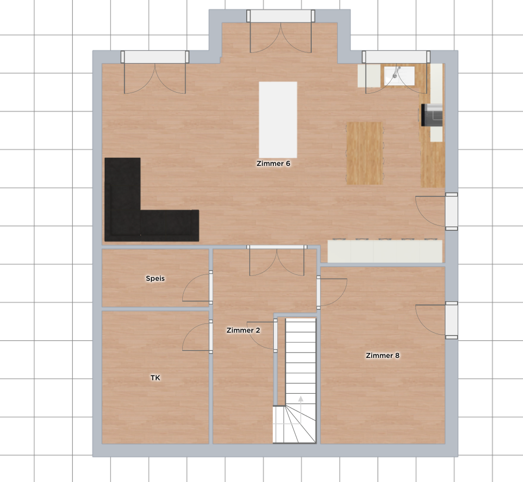

Du hast für Dich entschieden, dass die Küche in den Westen Richtung Garten wandert. Das ist eine nachvollziehbare Ansage. Abzuwägen wäre allerdings, ob Du den ganzen Tag an der Spüle stehst und aus dem Nord-Fenster schauen wirst oder mehr davon hast, eine breitere Kochinsel für Dich zu beanspruchen und die Küche in die Mitte (egal, ob Süd oder West... der Austritt zur Terrasse bleibt ja immer mittig im Westen ) zu verlegen. Die eine macht die Küche lang und schmal, die andere etwas breiter und ergonomischer von den Abläufen, allerdings mit Verzicht auf das Nordfenster, dafür aber Platz für Speis und WC.
Zu beachten solltest Du wirklich, ob hier und da Fläche gebraucht bzw verbrannt wird. Wenn man sich da nicht mal selbst hinsetzt, die Entwürfe abpaust und seine Möbel (die Möbel-Maße sollte mittlerweile als Schablone ausgeschnitten und parat liegen!!!) einzeichnet, erlebt man beim Einzug Überraschungen, und alles ist irgendwie gar nicht so, wie man es sich vorgestellt hat.

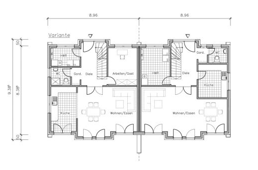

Hier noch mal die Grundrisse von den typengleichen Doppelhäusern, die gerade bei uns gebaut werden - sie sind zwar von der Fläche her kleiner, aber das sollte gerade kein Problem darstellen, sinnvoll auf größerer Fläche umzusetzen.
ich selbst suche mir eventuell noch mal die Zeit, zumindest ein/zwei Skizzen zu fertigen... allerdings sehe ich persönlich die Küche nicht an zwei Außenwänden!

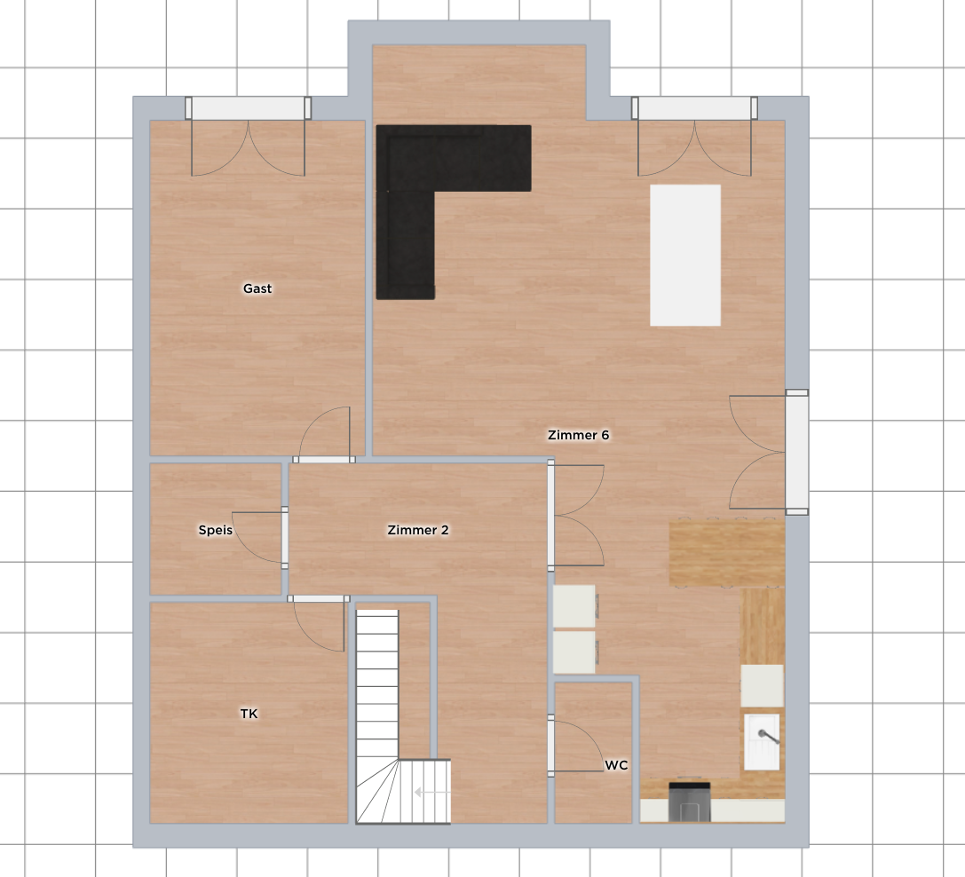

Mal hier auf die Schnelle... mein Favorit wäre das erstere.... und bitte keine Kommentare zu den Fenstern und Türen bezüglich Anschläge - das ist mal auf die Schnelle, weil mir mein Papier ausgegangen ist
Die Außenmaße sind ca. gleich - Wanddicken sind leider innen nur 10cm, außen 34 cm...
Garderobe in beiden Entwürfen unter der eingebauten Treppe, oben müsste sich auch problemlos etwas ergeben

Grundriss: Gast, Zimmer 2, Zimmer 6, Speis, TK, Küche mit Esstisch, WC, Treppe
Meine Software ist eine andere und läuft nur noch auf Altrechnern... dies hier ist homebyme... oder so ähnlich
