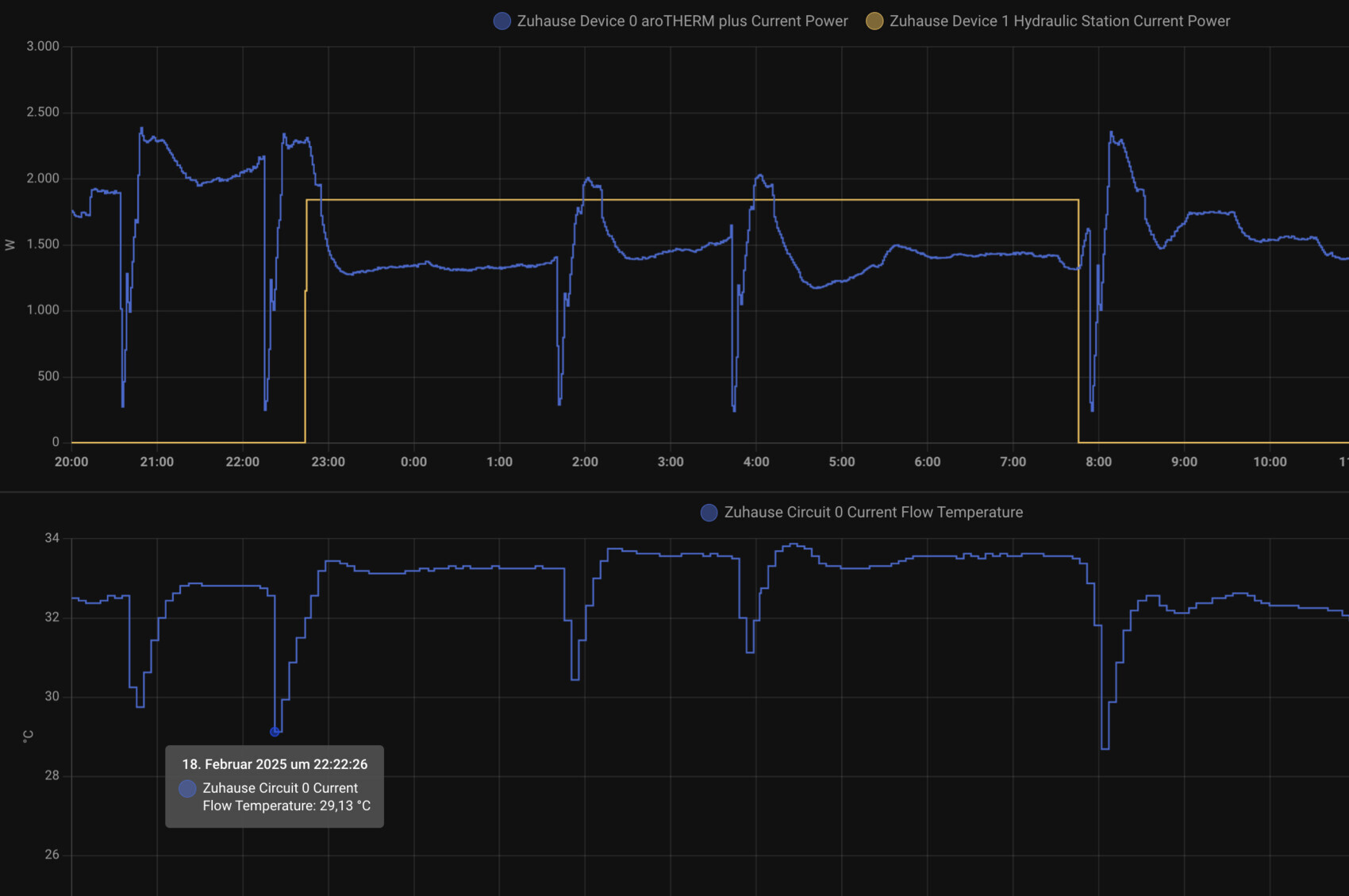

Zaziki32 schrieb:
Kurzes Update.
Ich hatte die Nacht den Heizstab wieder am laufen, diesmal aber auf 2KW begrenzt. Die Kombination hat sehr gut funktioniert. Der Heizstab lief ab 22:45 bis etwa 7 Uhr morgens, wo die Temperatur unter -11° war.
Die Wärmepumpe regelt dann in dem Zeitraum etwas zurück. Die Annahme das der Heizstab dynamisch zum abdecken des Leistungslochs hinzugereglt wird, kann ich nicht bei mir sehen.
hast du eine 55 oder eine 75? ich werde mein Heizstab mal auch kleiner einstellen, mal sehen ob er dann einschaltet.
Luftfeuchte hast du evtl. nicht gemessen mit HomeAssistant? Das wäre ja meine Annahme das wenn der Heizstab unterstützt, die Intervalle zum Abtauen ja länger werden müssen da die Pumpe nicht so hoch fahren muss und somit konstanter läuft

20.02.25 06:27
Es ist eine 55.
Ja, deine Annahme stimmt so. Das Problem tritt halt ein wenn der Heizstab zu viel Leistung hat, dann geht die Wärmepumpe nach ausschöpfen des Energieintegrals aus. Zumindest bei mir.
Ich meine ich kann damit jetzt leben, das ich im Winter mehr als die 2KW brauche, das muss erstmal kommen und solange bleiben das es auffällt. Wenn da eine Nacht -17° ist wird das auch so gehen.
Unser Warmwasser ist 42°, Legionellen Schutz hab ich nicht, damit kann das ruhig so bleiben.
