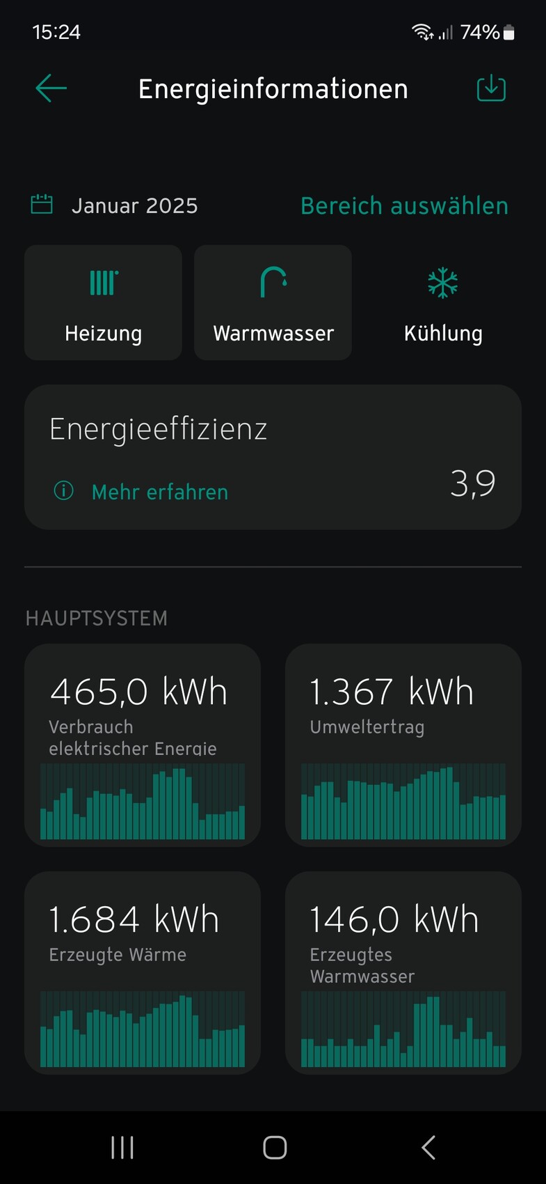

das sind unsere Werte für Jan.25 Haus aus 2020 mit 130 m² Fußbodenheizung und die 75/5 Luftwärmepumpe Wunschtemp.23 Grad
Energiemanagement-App: Heiz-, Warmwasser- und Kühlung-Icons; Verbrauch und erzeugte Wärme.

Hausbau55EE schrieb:
Soll die Bezeichnung Umweltertrag richtig sein?
Wenn ja, dann sollte deine Berechnung anders sein.
(1594 + 169 + 476) / 476 = AZ 4,70
Ich weigere mich, die elektrische Energie in die Jahresarbeitszahl einzurechnen. Die elektrische Arbeit findet bis auf das 3 Wege-Ventil und die Steuerung komplett draußen statt. Ich gehe davon aus, dass es ausschließlich als Verlustwärme draußen "verpufft".
Bei Split mit innenliegendem Kompressor, würde ich mitgehen, aber nicht bei Monoblock.
Bin für Vorschläge offen, wie die elektrische Energie in meinem Haus als Heizenergie eingeht.
Tolentino04.02.25 16:37
Verstehe den Ansatz ist aber hier falsch. Weil die Wärmepumpe ja anders misst. Die misst Vorlauf und Rücklauf und errechnet damit die abgegebene Gesamtwärmemenge. Dann zieht sie davon den Stromverbrauch ab und errechnet so den Umweltertrag/Energieerzeugung.
Also die Gesamtwärmemenge ist schon im Haus drin.
Ist doch egal ob drin oder draußen. Der Kompressor verbraucht den elektrischen Strom und verflüssigt das Gas. Dabei wird die Energie in Wärme umgewandelt. Wäre ja nicht so schön wenn die komplette elektrische Energie verpuffen würde.
