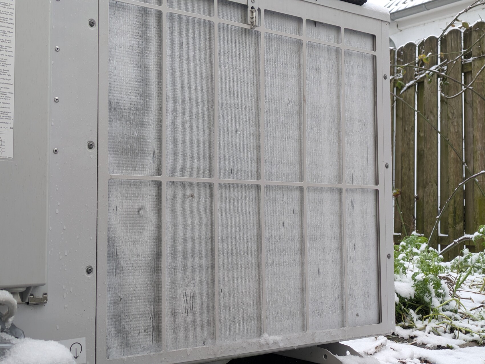

Mosel-2024-7 schrieb:
Meine 55/6 hatte gestern einschließlich Warmwasser 27 Abtauvorgänge. Das wenig schönes Vereisungsbild unserer AroTHERM hatte ich ja schon gepostet.
Ich werde meine morgen beim Heizungsbauer reklamieren. Dann dürfen wir ja gespannt sein, was bei der Reklamation rauskommt ...
Gruß
Anbei einmal ein Foto von meiner 55/6. Alles "schön" vereist. Wenn das nicht der Fall ist, dann läuft kein Kühlmittel durch. Das ist definitv Grund für eine Reklamation.
Außen-Einheit einer Klimaanlage, vereist, Schnee im Garten, Zaun im Hintergrund.

WillWPhaben schrieb:
Sei froh, so schön sah meine noch nie aus. Meine hat immer drei eisfreie Streifen, wenn sie abtaut. Und das macht sie derzeit über 40 mal pro Tag.
Vaillant will sich die Sache Mitte Januar mal ansehen...
uff, das ist schon heftig.
Habe gerade nochmal nachgeschaut, unsere Anlage hatte am 11.12.24 folgende Werte: 43 Schaltvorgänge / 2h Dauer.
Heute am 05.01.25 folgende Werte: 113 Schaltvorgänge / 7h Dauer. Die Lamellen sind vor dem Abtauen schön gleichmäßig weiß.
Wobei ich den Eindruck habe das die sehr lange eingeeist sind es aber sehr lange dauert bis die soweit dicht sind, das die Anlage den Abtauvorgang anschmeißt.
Eine Frage hätte ich noch zu den Vor- und Rücklauftemperaturen, die sind bei ca. 788l/h Durchfluss Vorlauf 29,5°C und Rücklauf 26,8°C.
Die Anlage läuft fast immer bei ca. 550W und ca. 28% Kompressormodulation.
Wäre es eigentlich sinnvoll den Gebäudedurchfluss etwas zu senken und dadurch die Spreizung Vor- Rücklauf zu erhöhen?
