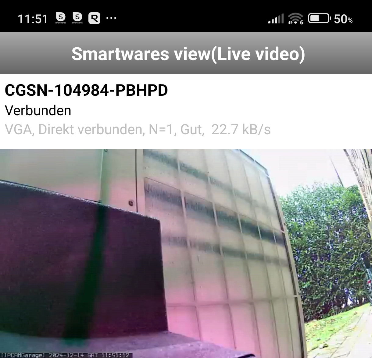

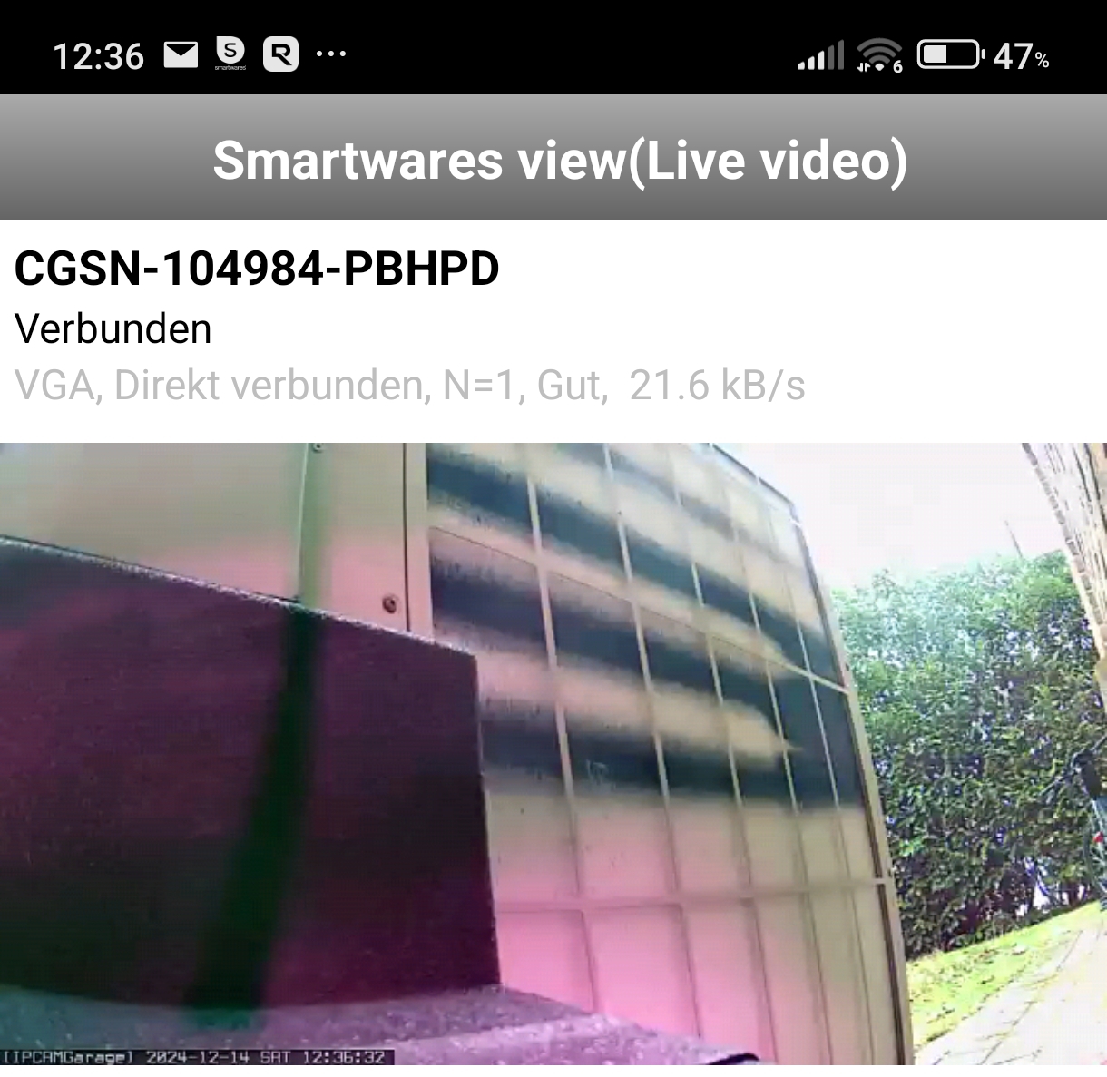

Ist die hinten komplett vereist?
Nicht komplett, zwei bis drei Streife nicht.
Es ist etwas wärmer geworden, von 1 auf 4 Grad und schon hab ich nur noch 3 Abtauvorgänge in den letzten 12 Stunden.
Eigentlich sollte der komplett zu sein hinten mit Eis
Eigentlich sollte der komplett zu sein mit Eis, bei mir läuft die nach kompletter Vereisung auch teils 15-20min weiter...ich suche mal die Parameter raus die du mal kontrollieren solltest
