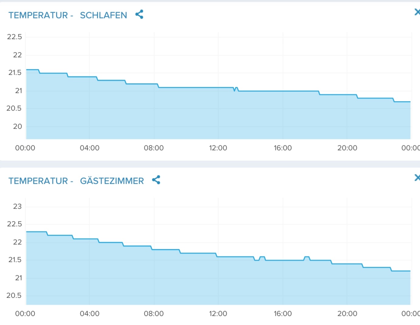

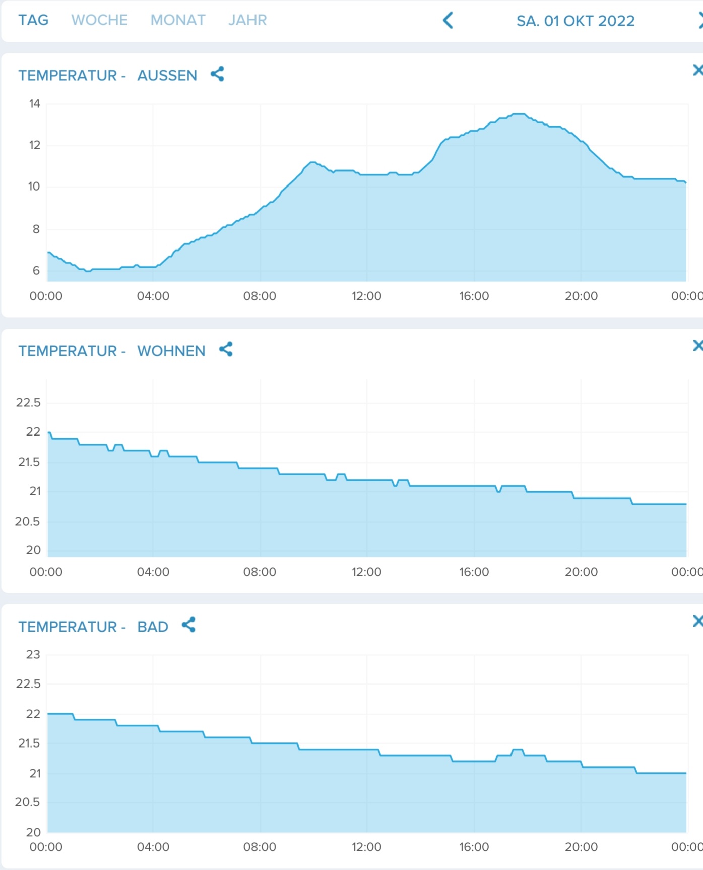

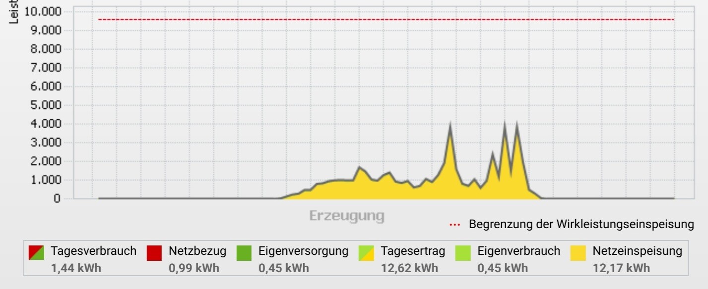

Aufgrund Urlaub nutze ich diese Zeit zum Test Transmissionswärmeverlust im Haus. Gestern (01.10.22) gab es fast kein Sonnenschein, gut zu erkennen am geringen Ertrag unsere 13,7 kWp Anlage. Somit fast keine solaren Gewinne. Generell haben wir wenig Fenster nach S und SW. Auch keine internen Gewinne da niemand im Haus ist.

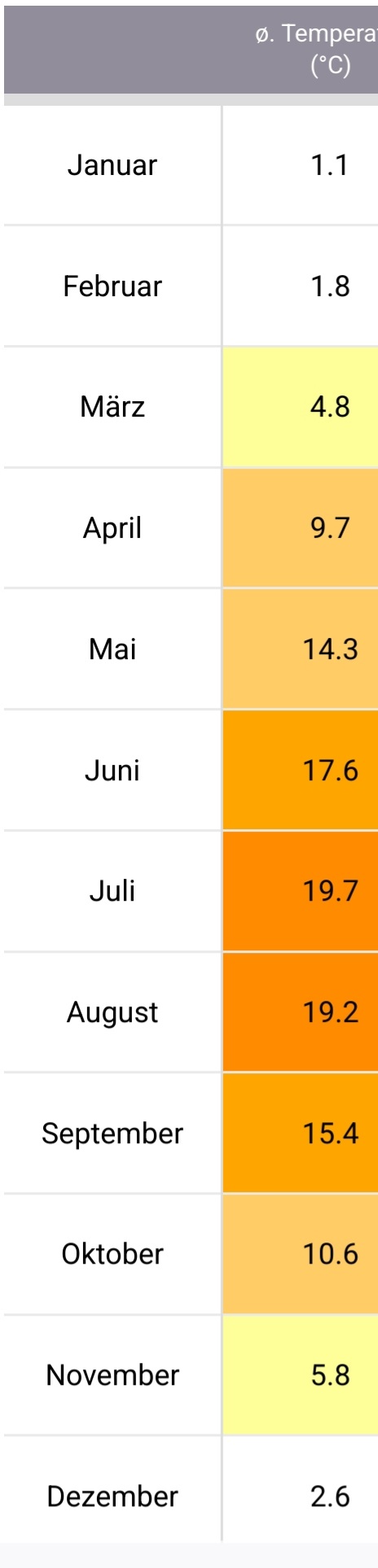

Die durchschnittliche Außentemperatur lag bei 10°. Im Haus durchschnittlich 21°. Über 24 Stunden haben wir einen Temperaturabfall von 1°. Bei 12 Stunden sind das 0,5°. Bei durchschnittlich AT von 0° wäre der Temperaturabfall bei 12 Stunden 1°.
Außenwände 17,5 cm Kalksandstein Rohdichte 1,4 mit 20 cm Mineralwolle als Dämmung und Innenwände 11,5 cm Kalksandstein Rohdichte 1,6. Zementestrich 7 cm. KfW-Effizienzhaus 55EE.
Drei Temperaturverläufe: Außen 6–13°C, Wohnen ~20–22°C, Bad ~21–22°C über den Tag.
Zwei Temperatur-Diagramme zeigen Schlaf- und Gästezimmer-Verlauf über 24 Stunden mit fallendem Trend.
PV-Erzeugung über den Tag: Tagesertrag 12,62 kWh, Netzeinspeisung 12,17 kWh.
