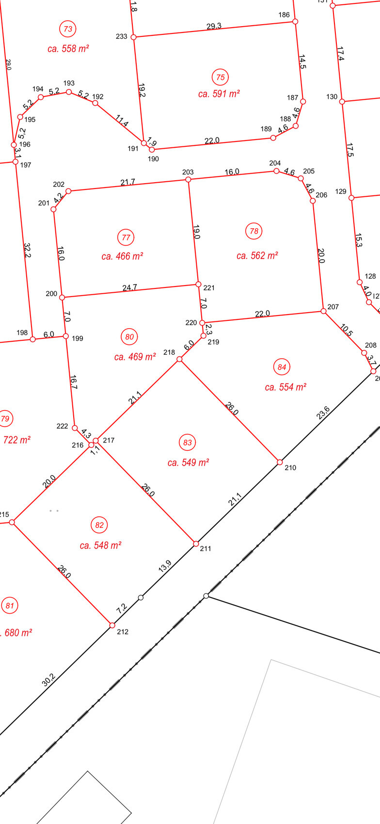

Es ist Grundstück Nummer 83 geworden.

Lageplan mit Parzellen, roten Grenzlinien und Flächenangaben
