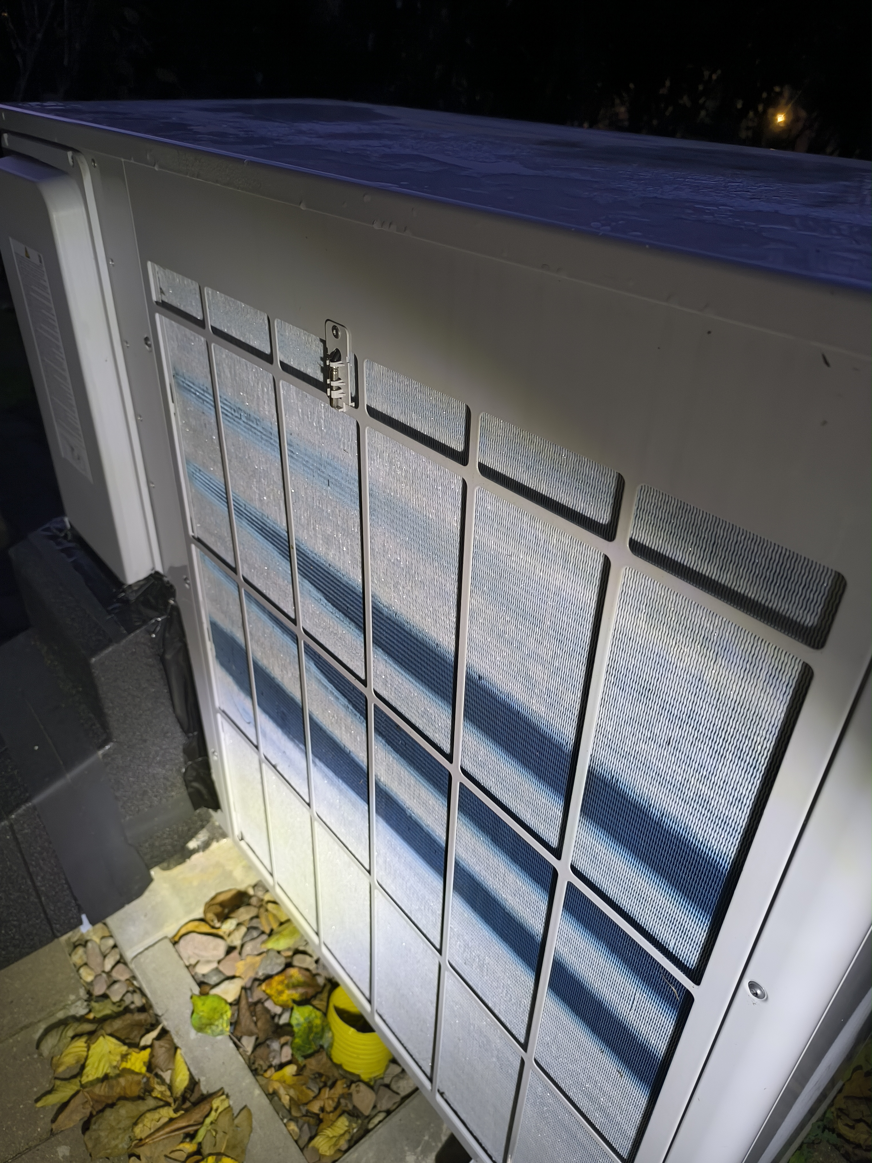

WillWPhaben schrieb:
So, es ist wieder soweit meine 75/6 taut bei Temperaturen knapp über Null zum Teil alle 25 Minuten ab.
Sieht die Vereisung bei euch vor dem Abtauen auch so aus?
Beobachte das mal noch häufiger und mach ein Foto davon direkt bevor sie abtaut.
Wenn es immer so aussieht wie hier auf dem Foto hat die Anlage sehr sicher zu wenig Kältemittel.
Martin62
30.11.24 19:38
Zu wenig Kältemittel würde auch das häufige enteisen erklären. Habe mal weiter zurück geschaut. Am 3.11.2024 bei ca. 0.2°C hatte ich 2 Enteisungen in Abstand von 54 min.
WillWPhaben
30.11.24 20:23
Zu wenig Kältemittel wäre denkbar und würde vielleicht das häufige Abtauen und die schlechten Arbeitszahlen bei Kälte erklären (AZ Heizen 2,7 bei 29 Grad Vorlauf u. AT 1 Grad). Hier noch mal ein Foto von vorhin, ein paar Minuten vor dem Abtauen.
Außengerät einer Klimaanlage mit Gittern im Außenbereich bei Nacht, Blätter am Boden.

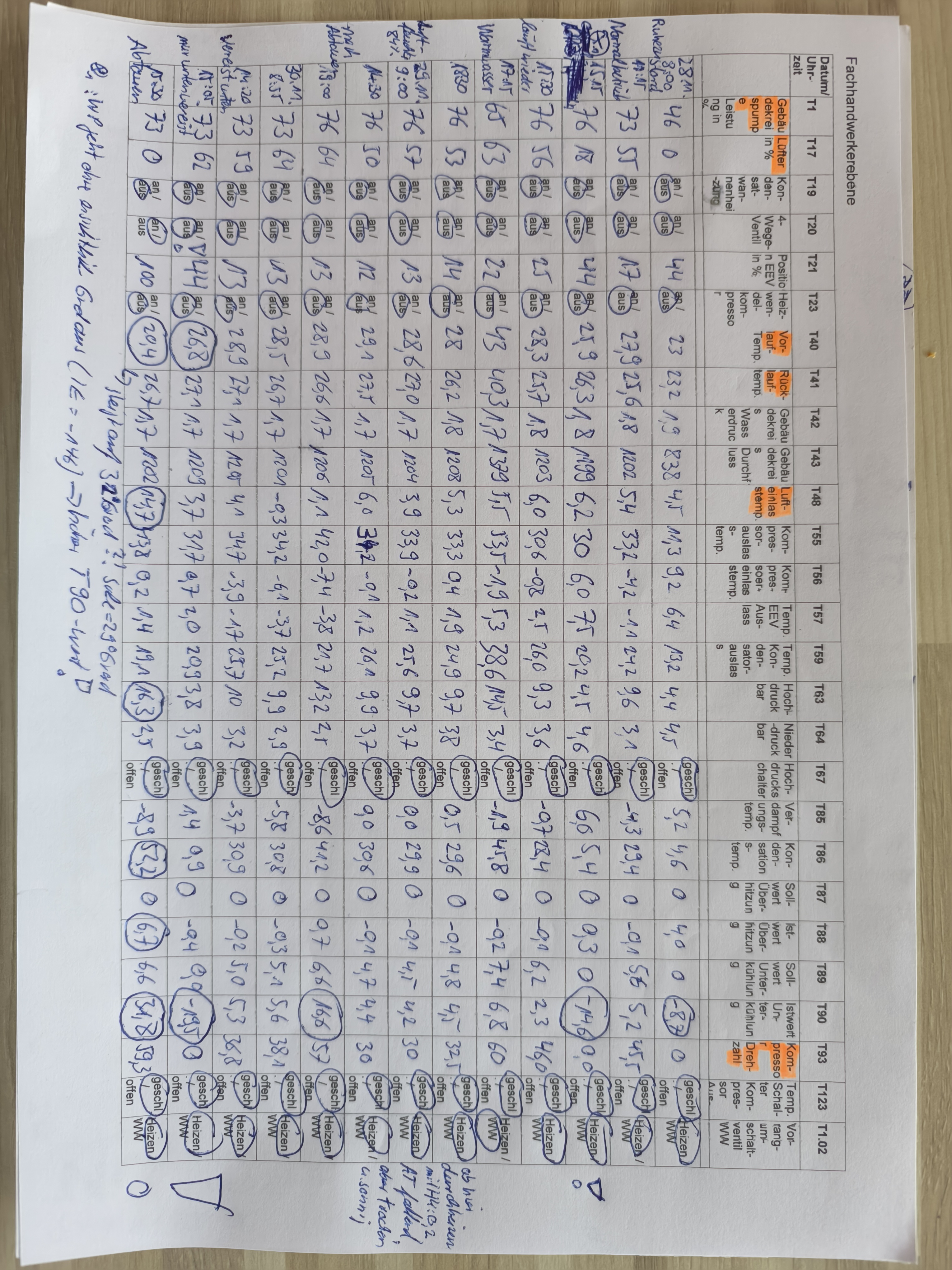

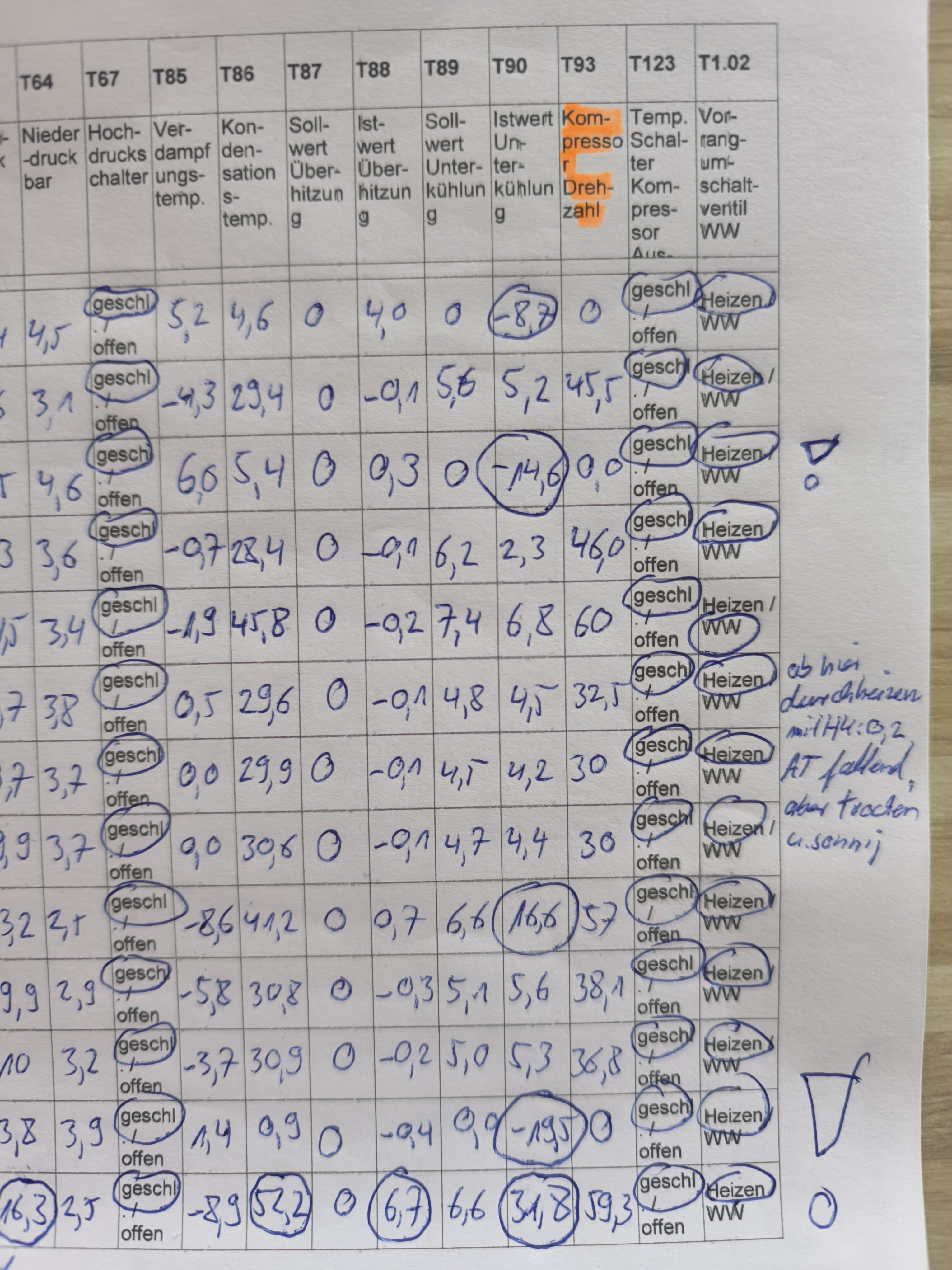

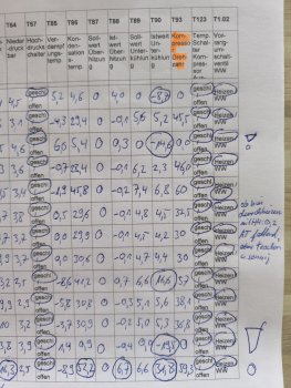

WillWPhaben
30.11.24 20:32
Was auch auch auffällig ist bei meiner 75/6: in der Fachhanderebene bei T90 die Differenz zwischen Soll- und Istwert Unterkühlung.
Vielleicht deutet das auch auf einen Kältemittelmangel hin?
Ich habe vorhin mal Protokoll geführt, da sieht man es ganz gut:
Gedrehte A4-Seite mit einer Tabelle voller handschriftlicher Zahlen, Kreise und Notizen in Blau.
Handschriftliche Messdaten-Tabelle mit Zahlenwerten, Statusangaben (offen/geschlossen) und Kreise.

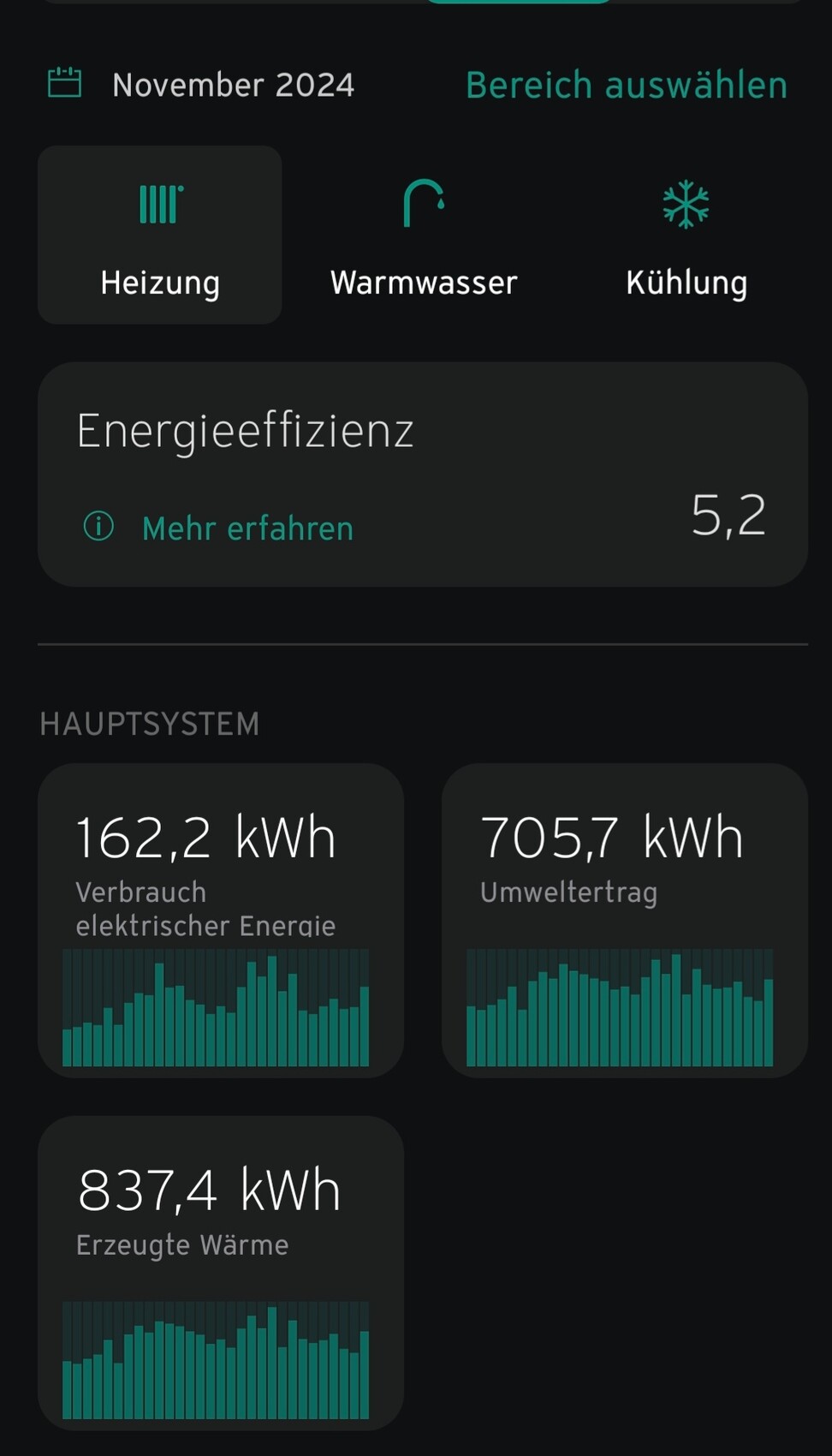

Hausbau55EE
01.12.24 10:37
November 2024
Heizen 5,2
Warmwasser 3,9
Gesamt 5,0
Anteil Photovoltaik-Strom 82%, Netzbezug 18%
Dunkles Energiemonitor-Dashboard: Heizung, Warmwasser, Kühlung; Effizienz 5,2.
Martin62
01.12.24 10:44
Mit den Temperaturdaten am Kälte Kreis wird wohl nur ein ordentlich geschulter Vaillant Techniker was anfangen können. Das bei dem Enteisungsprozess Ventile umschalten ist aber normal, da dann die Heizung zur Kühlung mutiert. Daher würde ich dir empfehlen das mal den Kundenservice zu präsentieren.
kältemittelabtauen
