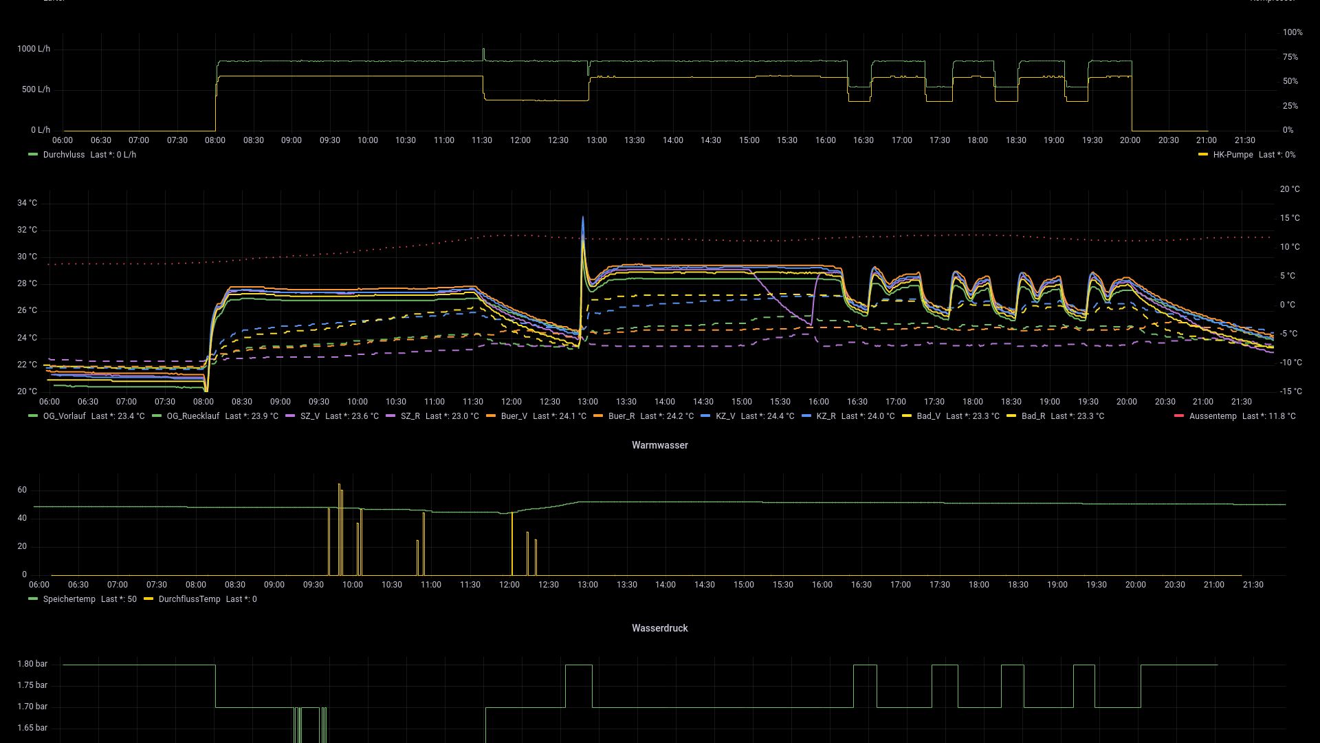

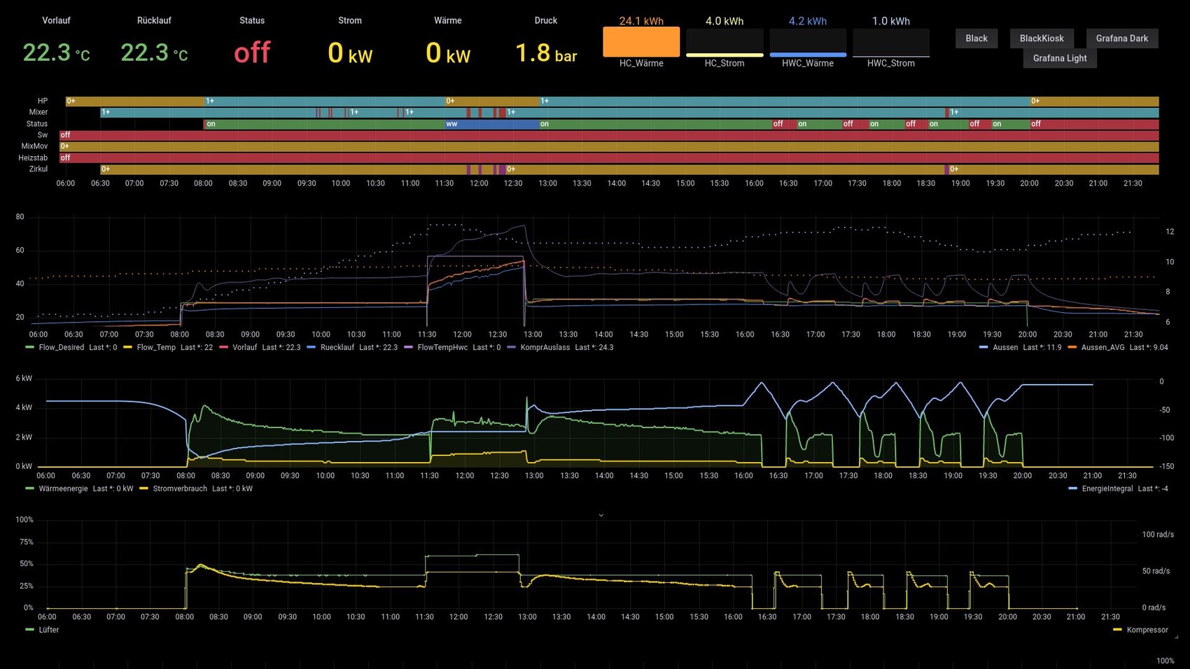

cyberthom
01.10.22 22:13
Ich habe das Takten jetzt auch besser im Griff. Ich habe mal die Statistik von heute hier angehängt.
Ich habe die Min Vorlauftemperatur auf 29 gestellt. Wie man auf der Grafik sieht, ist das auch nicht super optimal, da die Wärmepumpe dann in den Morgenstunden wenn es noch kalt draußen ist (obwohl ich erst 8h anfange) mit höherer Leistung (hier 0,4kW) fährt als eigentlich nötig wäre um auf die 29 zu kommen.

Aber wie man auf den Grafiken sieht hat auch das am Nachmittag zu Takten geführt. Aber zumindestens ist der Grund für das Takten nun erklärbar, auch wenn es wirklich ziemlich schlecht in der Logik implementiert ist.
Ich werde die Logik hier mit meinem Smarthome System anpassen und bei Bedarf (also Integral steigt stark an) die Wunschtemp oder die Min Vorlauftemperatur temporär erhöhen und dann früher die Wärmepumpe abschalten.

Ich habe für die Interessierten auch mal eine komplette Speicherladung als Statistik dargestellt. Warmwasser-Temp eingestellt sind 52 und 5K offset. Man sieht schön, dass die Wunschtemperatur 57 Grad ist und die Vorlauftemperatur für den Warmwasser-Kreis maximal auf 54,5 hoch geht.
Den Heizkreisverteiler muss ich noch feinjustieren, hier sind die Spreizungen doch noch unterschiedlich zwischen den Kreisen. Aber anhand der Grafiken geht das eigentlich ganz gut.
Dashboardanzeige: Temperaturen, Status, Energieverbrauch und mehrere Zeitreihendiagramme.
Zeitreihen-Diagramm: Durchfluss, Temperaturen und Wasserdruck eines Heiz-/Warmwassersystems.
Heizungsdashboard: Vorlauf 31°C, Rücklauf 27.4°C, Status on, Strom 0.5 kW, Wärme 3.10 kW
