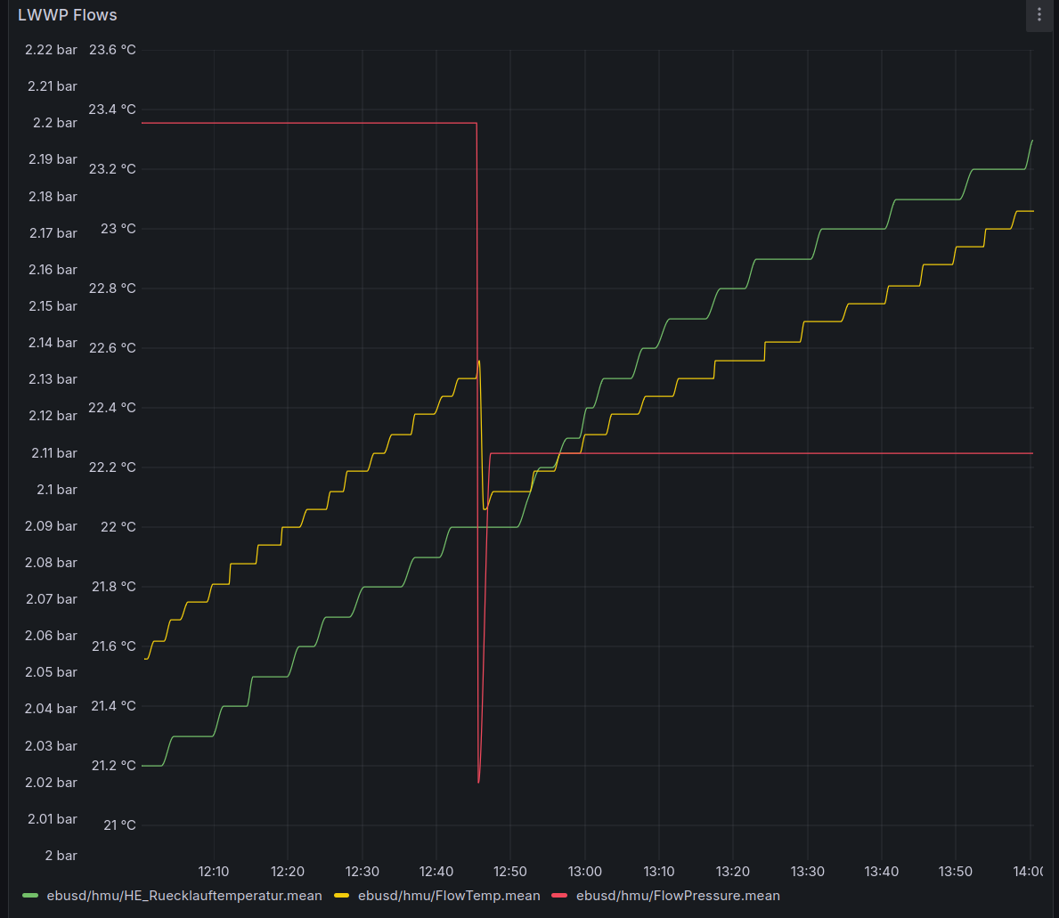

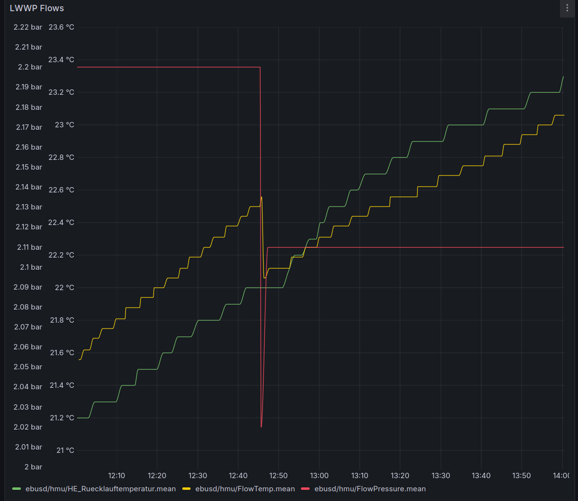

In der Grafik kann man ganz gut sehen, wie sich die Sensoren in dem Moment angleichen wo die Wasserpumpe anspringt.
Außerhalb dieses Moments ist mal der eine, mal der andere höher.
LWWP Flows Diagramm mit grünen, gelben und roten Linien
Die Leistung ist vom Delta T und dem Durchfluss abhängig.
Formel steht im wikipedia korrekt mit Einheiten und co.
Vom Prinzip aber Leistung = delta_T * Durchfluss * 1.16.
Also bei z.B. 1200l jede 0.1 Grad Abweichung ca. 140W.
Was das für die Jahresarbeitszahl bedeutet ist schwer zu schätzen.
Tippe bei mir mal so auf einen Durschnittlichen yield von 4kW.
Also wären es bei 0.3 Grad Abweichung ca. 10% schlechter angezeigt, als es wirklich ist.

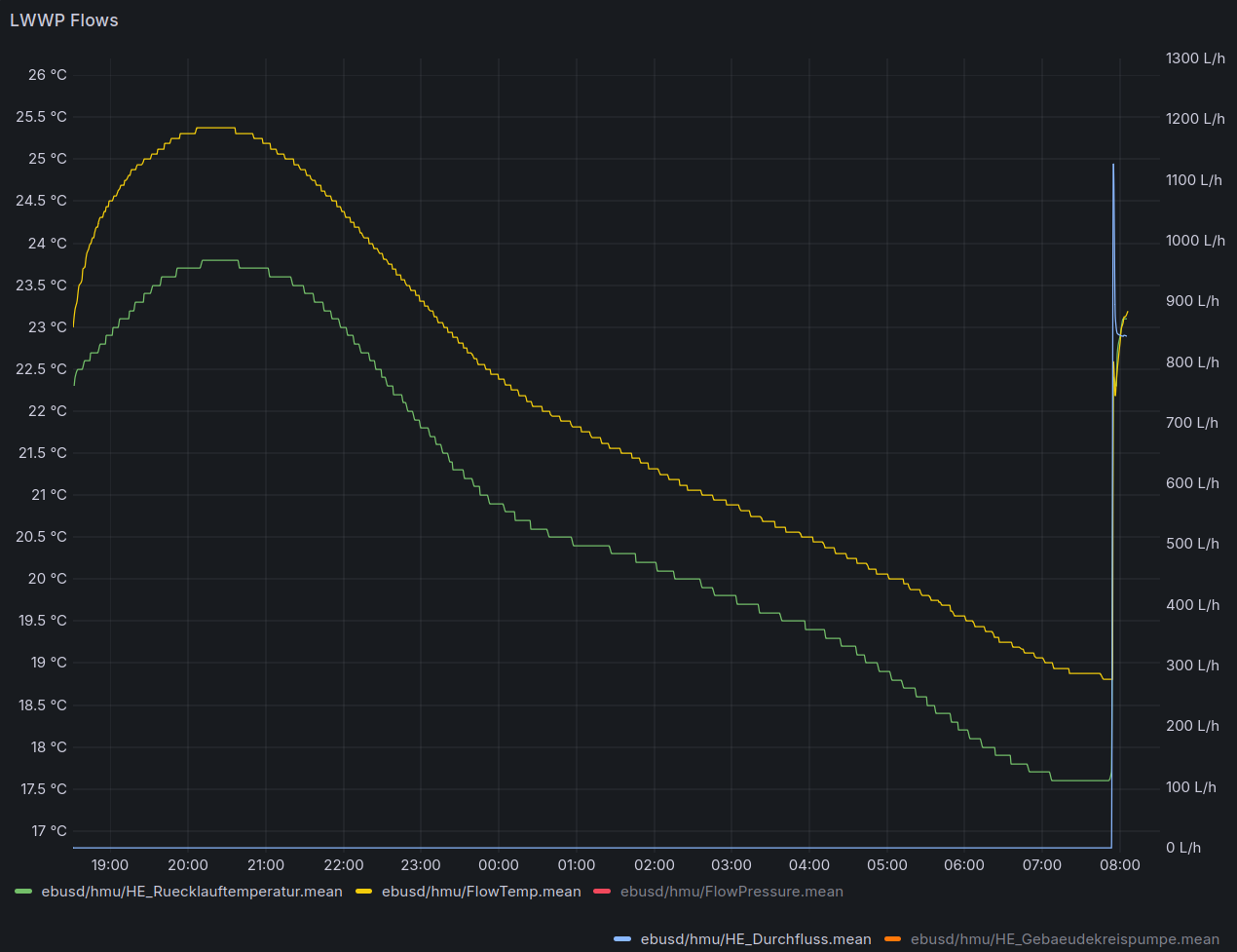

Hier nochmal ein Ausschnitt der beiden Sensoren wenn über die Nacht, wo die Pumpe nicht lief (am Ende habe ich die Pumpe eingeschaltet):
Diagramm zeigt Temperatur- und Durchflussverläufe in einer Heizungsanlage

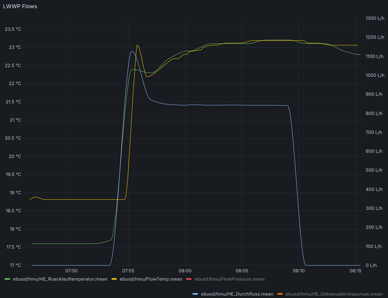

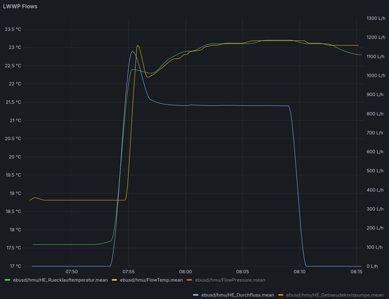

Hier der Detail-Ausschnit wo die Pumpe läuft:
Man kann schön sehen wie schnell sich die Sensoren annähern und dann (mit maximal 0.1 Grad Abweichung) parallel laufen bis die Pumpe abgeschaltet wird.
Farbiges Zeitdiagramm: Temperatur links (°C) und Durchfluss (L/h); Grün=Rückl, Gelb=FlowT,Blau=Dfluss
aktiviert habe ich die Pumpe über den Sensor-/Aktortest der Hydraulikstation.
