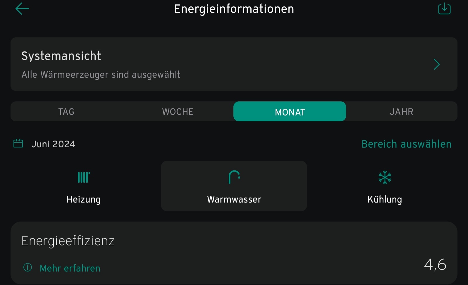

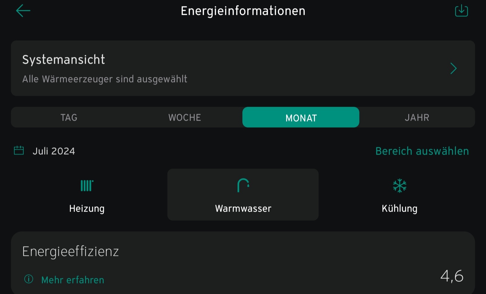

Hausbau55EE
22.07.24 14:25
WillWPhaben schrieb:
Im Juli, auch über die App. Ich mache nur einmal täglich, immer um 15:00 Uhr WW, da es dann am wärmsten ist.
Wie schaffst du es, trotz 3° höherer Zieltemperatur so eine AZ zu erreichen? Welche offset-Temperatur hast du fürs WW?
Wir machen auch nur einmal täglich um 15 Uhr Warmwasser. Bei uns ist Verbrauch relativ gering (2 Personen). Offset habe ich jetzt nicht im Kopf (bin im Urlaub), aber ich glaube 4 oder 5°.
Energieinformations-App: Monatsansicht mit Heizung, Warmwasser und Kühlung.
Energieinformationen-App: Systemansicht, Monat Juni 2024, Heizung, Warmwasser und Kühlung.
Martin62
22.07.24 14:35
Welche WW-Arbeitszahl erreichst du denn so bei 55° WW-Temp?
Warmwasser im letzten Monat 3.3
Und ja, ich muss Strom verplempern.;)
