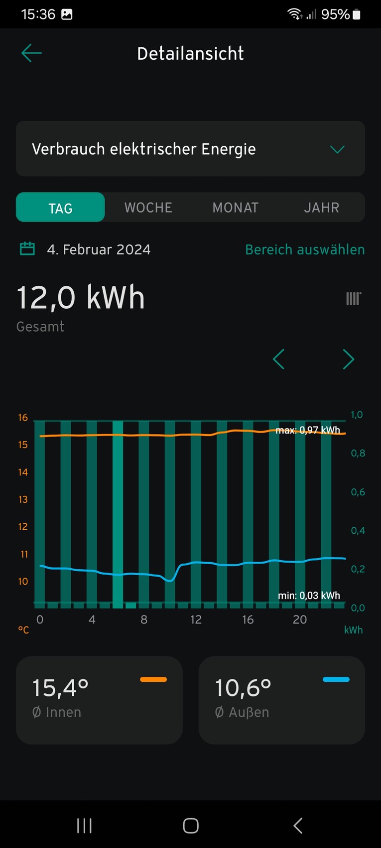

mal eine Frage bezüglich zur Darstellung der Energieinformationen in der My-Vaillant-App.
Bei mir ist die Darstellung der Energiebalken generell etwas seltsam.
Sie werden quasi bei mir "digital" angezeigt.
Detailansicht: 4. Februar 2024, Gesamt 12,0 kWh; Balken-/Liniengrafik, Innen-/Außen-Temperaturen
Im Beispiel immer knapp 1 kWh als Maximum und fast 0 kWh als Minimum.
Ist das bei Euch auch so?

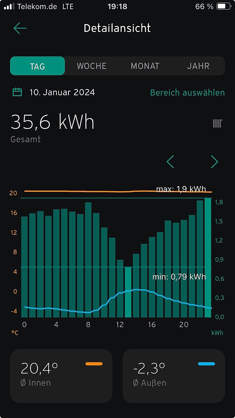

Detailansicht: Tagesenergieverbrauch 35,6 kWh mit Balkendiagramm und Innen-/Außentemperaturen.
Bei mir wird es sauber pro Stunde aufgedröselt...
Tolentino
19.02.24 15:55
Guck halt mal auf Außen und Innentemps.
Die taktet halt. 30w dürfte die Umwälzumpe an sich sein, die läuft ja quasi immer, wenn der Heizbetrieb an ist.
knapp 1 kw ist etwas hoch bei den Temps, evtl ist das Warmwasser? Das alle zwei Stunden ist aber auch verdächtig.
Aus meiner Sicht dürfte bei den beiden Temps gar nicht geheizt werden. Das merkt die Pumpe und deshalb sieht das so seltsam aus. Ist das noch im Bau? Einstellungen überprüfen!
