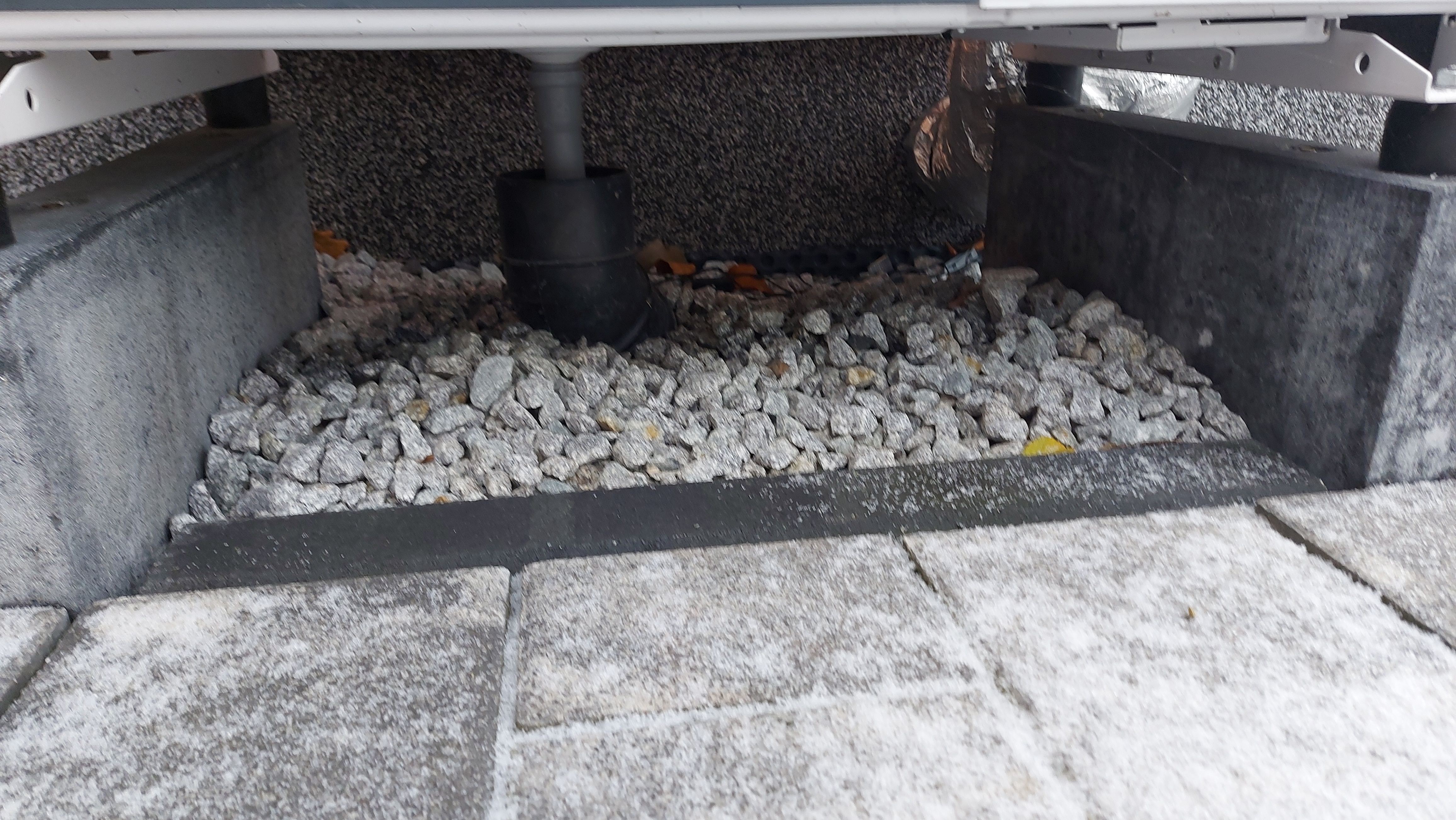

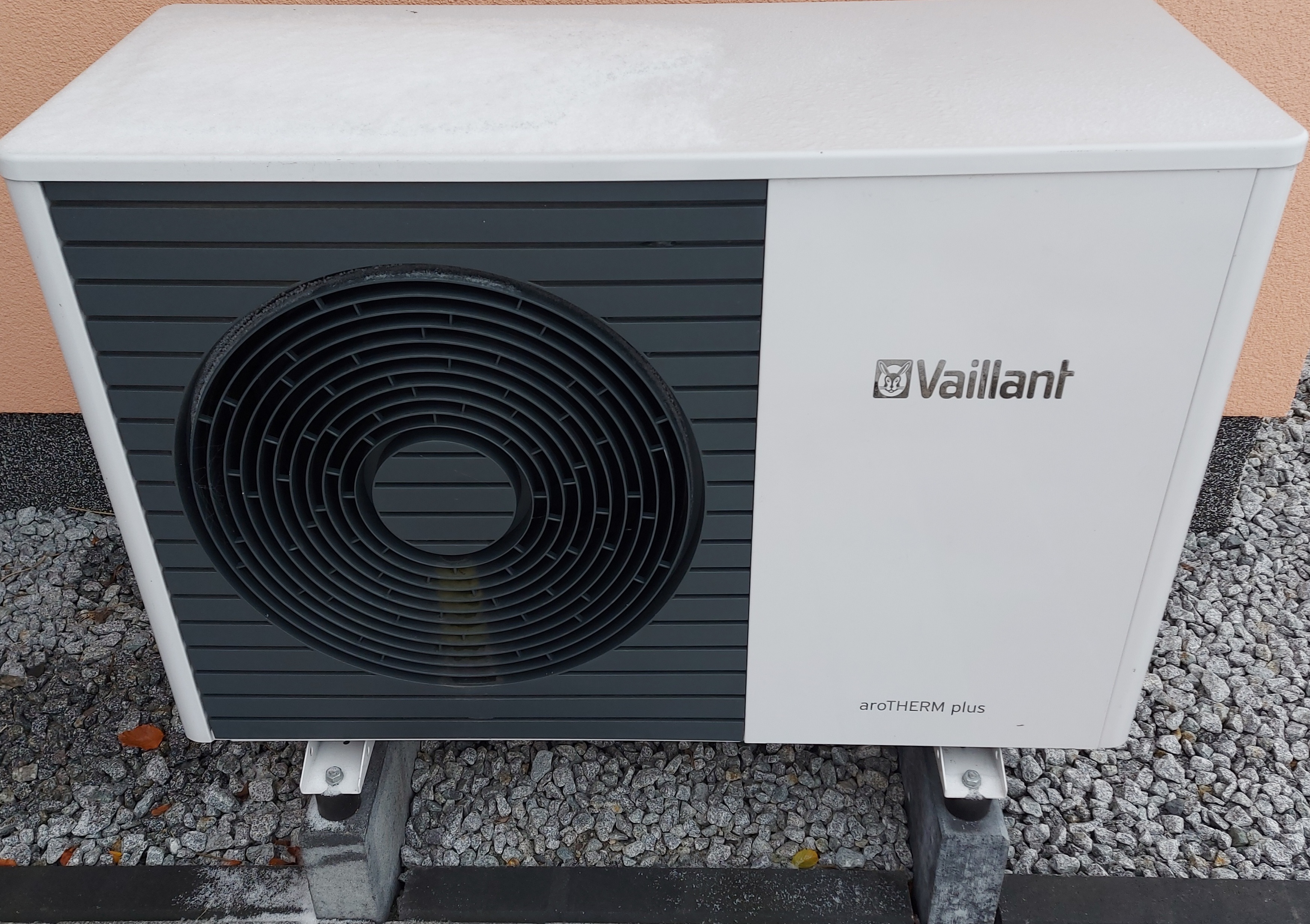

Hausbau55EE
05.12.23 14:39
Auch ohne diese App kann ich bei mir keine Probleme mit der Lautstärke der Arotherm finden. Im Gegenteil, ich finde sie relativ leise und überhaupt nicht störend.
Kann vielleicht die Ausführung der Fundamente für dieWP eine Rolle spielen?
Vaillant aroTHERM plus Außengerät mit großem Rundlüfter vor dunklem Gitter auf Kies.
Unterseite eines Fahrzeugs mit Stützbein, Schotterbett, Betonblöcken und Pflastersteinen.

cyberthom
05.12.23 17:23
Martin62 schrieb:
Habe heute beim Enteisen nochmals gemessen mit einem einfachen dBa Messgerät. Abstand 3 Meter, AT 0°C und nachdem ich die Arotherm ordentlich geschüttelt hatte, da dieses „schnarren“ wieder da war;), und bin auf 48dBa gekommen.
Ich habe mir auch mal das Spectroid aufs Handy geladen und bei mir auf Arbeit ausprobiert. Rechnerrauschen (Industrierechner), Radio im Hintergrund und Klimaanlage bringen -53dB bei ca. 300Hz. Demnach, was hier mein Empfinden ist, wären -29dB nicht laut. Ich werde das heute Abend an der Wärmepumpe ausprobieren.
Gruß Martin
Die Werte kann man nicht vergleichen. Wie oben geschrieben zeigt Spectroid dBFS (Full Scale), das heißt die Basis ist was das jeweilige Handy als maximalen Pegel nimmt.
Der Bezugswert für den Schalldruckpegel dB(a) ist dagegen normiert (Kurve a).
Spectroid hilft die Frequenzen aufzuzeigen, eben ein Spectrogramm. Die dB-Werte haben nichts mit dem Schalldruckpegel in dB(s) zu tun.
cyberthom
05.12.23 17:25

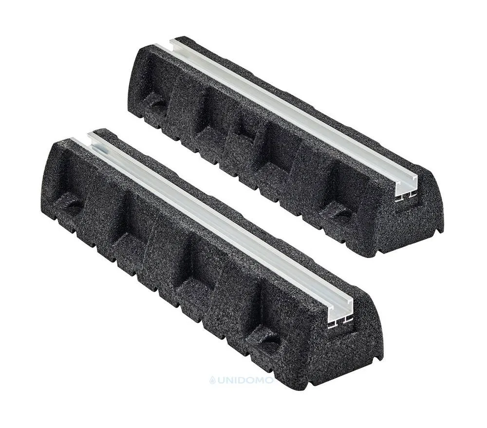

Das ist ein guter Ansatz. Bei mir kann ich auch ausschließen, dass über die Rohre ein brummen ins Haus kommt (Rohre in Hauswand isoliert). Zudem höre ich im Keller direkt an der Hydraulikstation nichts.
Ist deine auch bei 65-70% leise?
Meine Arotherm steht auf Dämpfungssockeln
Zwei schwarze Profilstücke mit silberner Aluminiumschiene, vermutlich Führungs- oder Kabelkanal.
