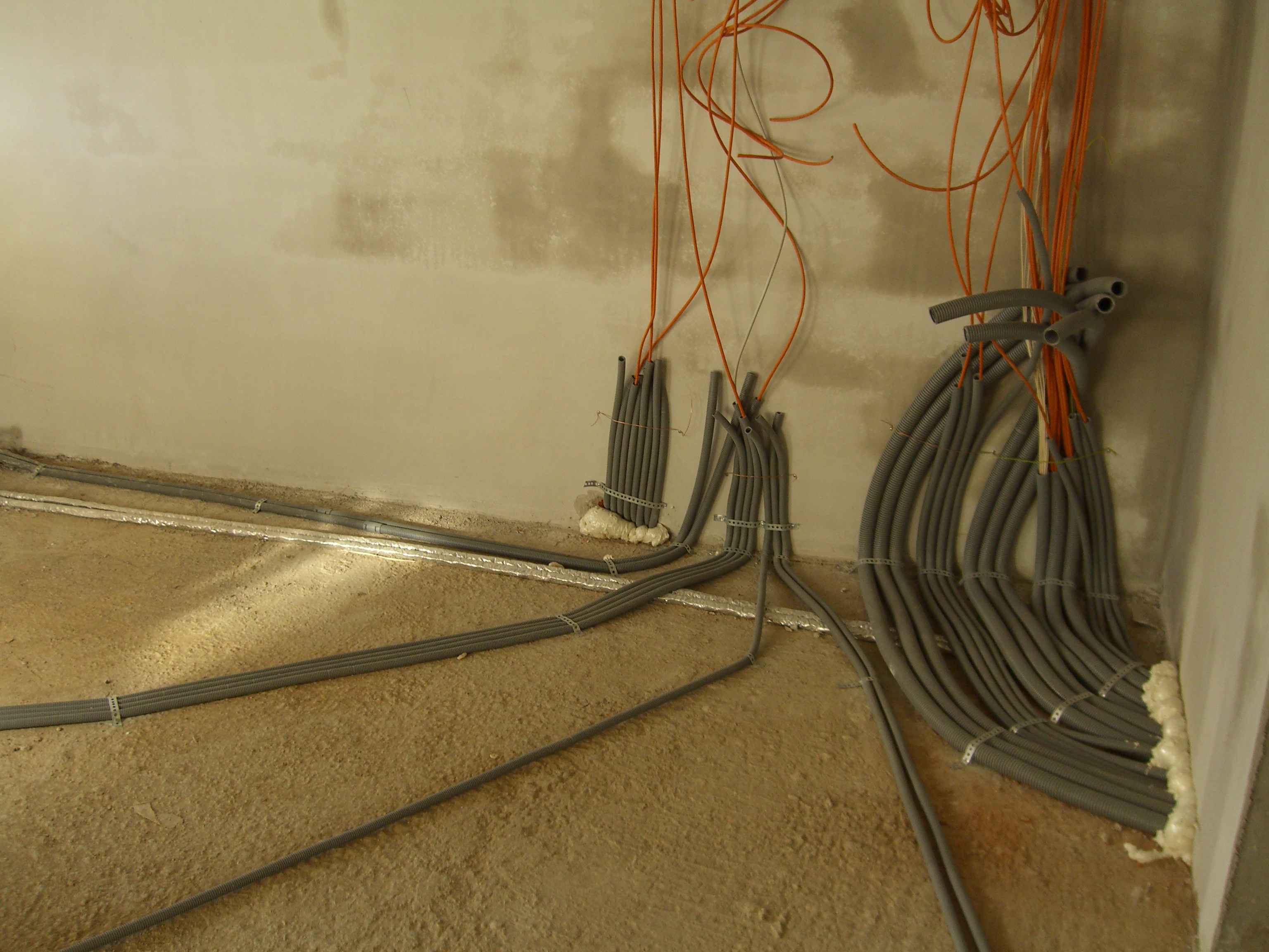

Hilfe, es gibt soviel verschiedene Produkte von Sikaflex, welches brauch ich 🙂
Mycraft10.11.21 18:03
Sikaflex®-221 RLT sollte für deinen Einsatzzweck das Richtige sein. Vor dem Auftragen die Rohre säubern und einen Stopfen herstellen. Da reicht schon zusammengeknülltes Papier.
mini_g!
10.11.21 19:21
Stelle Dir doch bitte nochmals die Frage, warum Du das "abdichten" möchtest!
Anhand der Leerrohre scheint das ein neues Gebäude zu sein? Die Rohre liegen auf der Bodenplatte unterm Estrich. Der Belag scheint Klick-Kork o. ä. zu sein. Alles was durch die Bodenplatte oder eine Rohreinführung kommt, kommt im Zweifel auch durch den Randdämmstreifen Estrich?
MikeMc2021
11.11.21 00:44
Das Gebäude ist schon 10 Jahre alt, aber die Rohre sind so geblieben 🙂
Baustellenraum mit Kabelverlegung: graue Rohrleitungen und orange Kabelstränge an Wand und Boden
Das besagte Rohr (am Bild 2 Rohre, die entlang der Mauer nach links gehen und gestückelt sind) geht am Boden zur Außenwand, entlang der Wand hinauf, dann durch die Wand in 1 Meter Höhe, entlang der Außendämmung wieder zu Boden in die Erde und ist dann einige Meter im Erdreich.
2 Szenarien schwirren in meinem Kopf:
1. Radon geht einfach durchs Rohr ins Zimmer.
2. Oder der Estrich ist gar nicht mit der Bodenplatte im Bereich des FX-Rohr verbunden und Radon kann zwischen Randdämmstreifen und Wand hinauf.
Für Szenario 1 müsste ich nur das Rohr abdichten.
Für Szenario 2 müsste ich den gesamten Bereich zwischen Randdämmstreifen und Estrich abdichten? Im ganzen Zimmer?
Bevor das falsch verstanden wird. Möchte Dir nicht empfehlen auch noch den Randdämmstreifen abzudichten. Versuch das doch mal logisch zu hinterfragen.
Ein gefährlicher Stoffe (Radon?) soll also durch möglicherweise defektes Rohr außen in 1 Meter Höhe in den Raum, durch das Rohr ziehen und dann auf Fußbodenhöhe oder unter dem Estrich wieder austreten?
Der Estrich ist natürlich nicht mit der Bodenplatte oder Wand verbunden, sondern schwimmender Estrich. Selbst wenn er mit Wand und Boden verbunden wäre. Wie sollte der Estrich etwas aufhalten, was das Rohr und oder eine Bodenplatte nicht aufhalten konnten?
Wenn Du Bedenken/Sorgen hast, egal ob realistisch/begründet/unbegründet, hole dir jemand der Schadstoffe wie Radon misst. Dann hast Du Sicherheit. Sollte tatsächlich etwas sein, kennst Du die konkrete Belastung und kannst mit einem Fachmann zusammen sinnvoll reagieren.

Eine Langzeit-Messung mache ich sowieso, die dauert aber ein halbes Jahr. Ich dachte, dass ich mit einfachen Mitteln schon jetzt etwas bewirken kann.
Außerdem sagt mir das Ergebnis der Langzeitmessung nur, ob es ein Problem gibt, nicht genau wo.
Ich bin nicht davon ausgegangen, dass das Gas durch die Bodenplatte geht sondern, dass es durch das Rohr auf die Bodenplatte kommt und sich verteilt.
