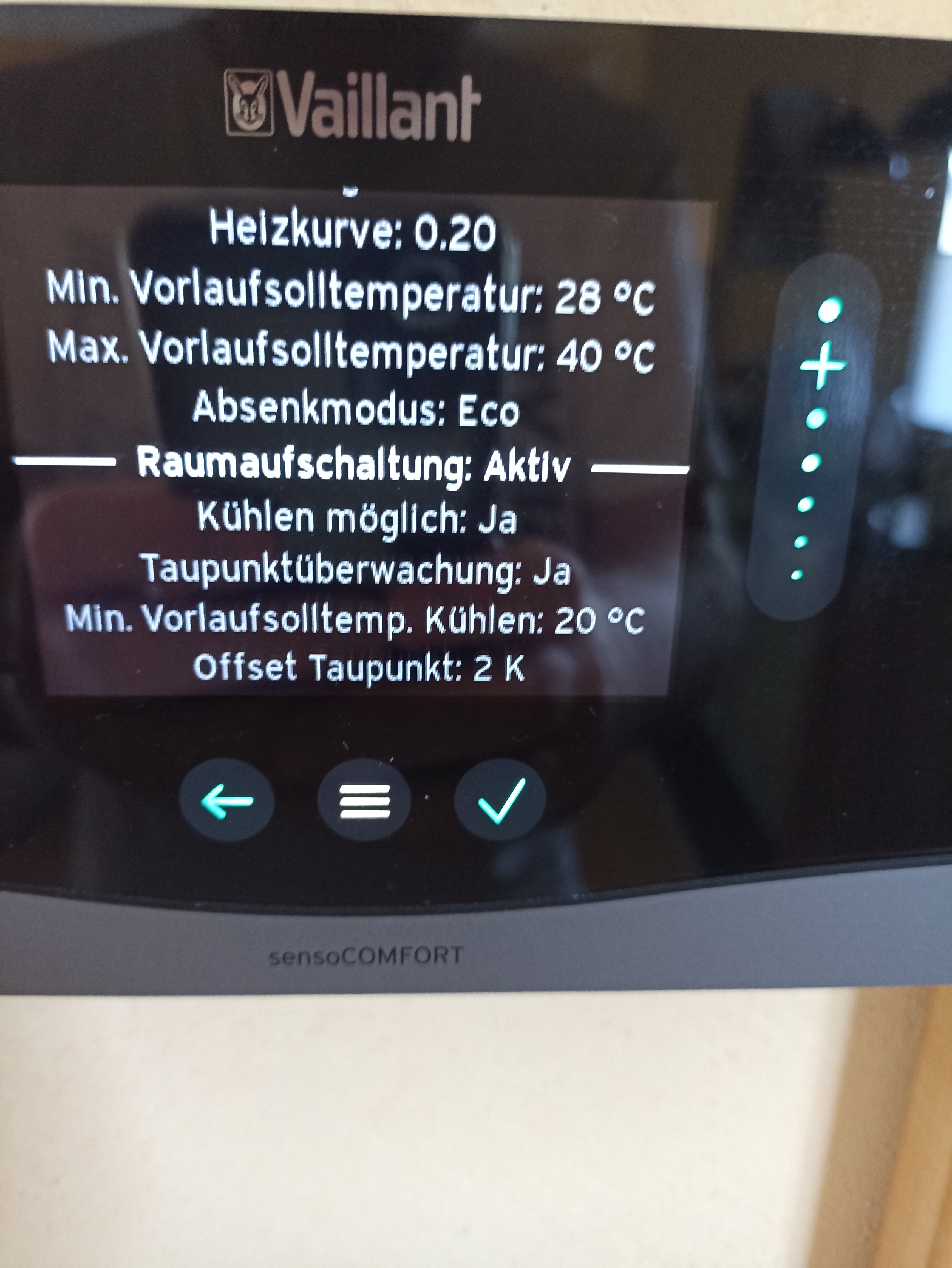

RotorMotor schrieb:
@OWLer , @Hausbau55EE auf welche Temperatur habt ihr die Kühlung eingestellt?
Ist es bei euch auch so, dass die eingestellte und gemessene Raumtemperatur, sowei Außentemperatur keinen Effekt hat, sondern nur das "Min Vorlauf Kühlen" direkt die Vorlaufsolltemperatur setzt?
Zieltemperatur 22,5°C, Minimaltemperatur 19°C. Bislang habe ich nie eine andere Zahl als 19°C im Display als Soll-Vorlauftemperatur gesehen.
Mir ist nicht klar, wie die Maschine regelt.

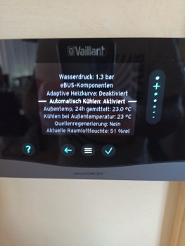

Moin zusammen,
könnt Ihr für die Kühlung bitte mal Eure Einstellungen posten?
Meine geht irgendwie nicht an...
Vaillant Heizungssteuerung: Wasserdruck 1,3 bar, Außentemp 23 °C, Kühlung aktiviert.
Vaillant sensoCOMFORT-Display mit Heizkurve, Vorlauftemperatur und Taupunktinfo.
F
fred081273
13.06.23 15:58
So, habe jetzt "Kühlen für einige Tage" eingestellt und jetzt geht sie auch an.
Trotzdem wären Eure Einstellungen auch an der Hydraulikstation ganz interessant.
O
OWLer
13.06.23 21:16
Deine Durchschnittstemperatur, ab der die Anlage zu kühlen beginnt, war ja gerade erst erreicht. Wenn du das auf 22°C müsste es loslegen. Was hast du für Regelparameter für die Kühlung vorgegeben? Sollwert und sonst nichts, oder ein Zeitprogramm?
F
fred081273
13.06.23 23:08
Ich habe ein Zeitprogramm vorgegeben.
Danke für den Hinweis!
