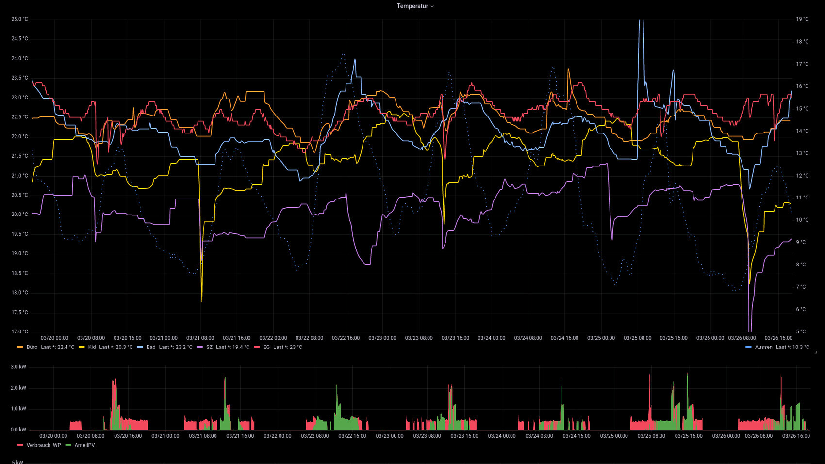

Interessant, wir können unsere Startegien ja mal im Langzeit Test vergleichen. Ich versuche möglichst lange Taktzyklen zu haben. Ab ca. 5 Grad starte ich mein bekanntest Script, habe die Taktlänge erst einmal auf mind. 3h gesetzt. Wenn es noch wärmer wird, so ab ca. 8 Grad wird die Taktlänge hoch gesetzt und Nachtabsenkung gefahren.
Hier mal die Zimmertemperaturen der letzten 7 Tage. Z.T. habe ich noch mit Photovoltaik experimentiert, daher etwas größere Schwankungen nach oben.
Mehrfarbiges Temperatur-Diagramm über Tage mit unteren Verbrauchsbalken.

RotorMotor schrieb:
Ja, danke.
Bis zu 2 Grad Hub innerhalb eines Tages ist natürlich schon ordentlich, muss man mögen/akzeptieren wollen.
Wie kommst du zu so einer Aussage? Ich vermute deine Aussage aus der Tagesansicht? Eigentlich erkennt selbst der Laie in diesem Temperaturabfall das morgendlichen Querlüften im Haus. Als Nutzer einer Kontrollierte-Wohnraumlüftung kennst du das nicht mehr? Durch die hohe Speichermasse wird dieser Lüftungsverlust schnell kompensiert. Jetzt aber bitte keine Diskussion über Sinn oder Unsinn Kontrollierte-Wohnraumlüftung führen.
Ich habe es von der Wochengrafik abgelesen.
Morgens konnte ich da 21.5 und Mittags dann 23.5 ablesen.
Wobei es meist morgens ja 22 sind, also "nur" 1.5 Schwankungen.
Ich denke es ist halt wichtig, dass man das ganze eben etwas realistisch einordnet.
Eben sieht, dass man, wenn man eine manuelle Strategie fährt schon regelmäßig selbst gucken und auch eingreifen muss.
Und eben auch damit leben muss, dass wenn man nur einen Takt fährt, durchaus wahrnehmbare Schwankungen in der Raumtemperatur zu haben.
