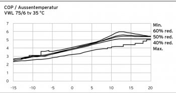

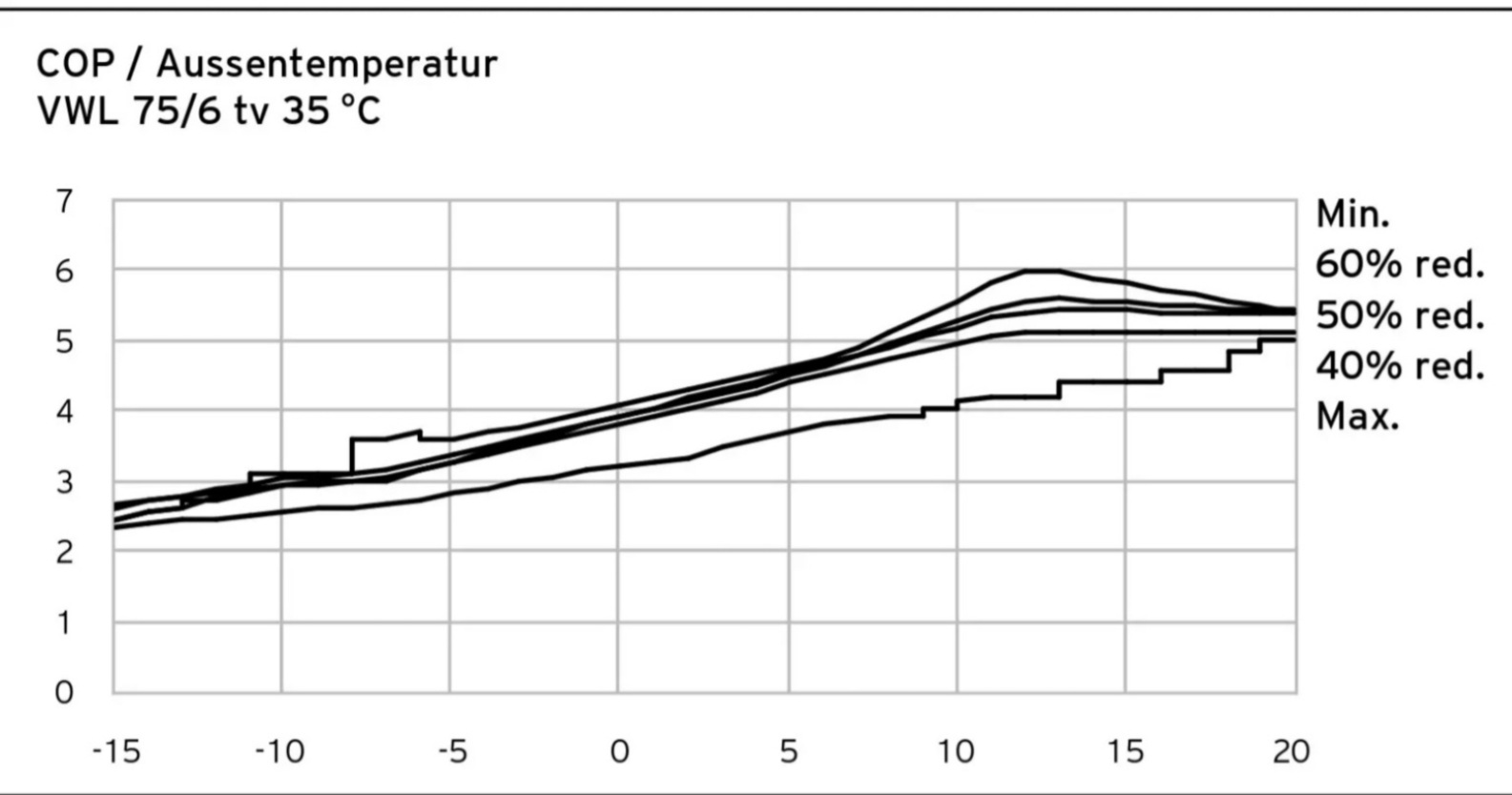

Kurzes Feedback zu meinen Tests mit AT Durchheizen:
Wenn die Temperaturunterschiede zwischen Tag und Nacht groß sind, funktioniert das leider nicht mehr. In den letzten beiden Nächten hatten wir Minusgrade, tagsüber war es bis 11 Grad warm. Heute morgen war es einfach zu warm im Haus. Da es in den nächsten Tagen eher mild werden soll habe ich AT Durchheizen jetzt auf -4 Grad gestellt. Neverending Story...
Mit dem Durchheizen schaffst du aufgrund der niedrigen VLT gegenügend meiner Variante mit dem einen Takt und damit höherer VLT eine bessere AZ. Diesen Fakt kann man nicht weg diskutieren. ABER. Wenn die Tagestemperaturen solche Unterschiede zwischen Tag und Nacht zeigen, dann wird der Vorteil der besseren AZ wieder zunichte gemacht. Laut dem Vaillant-Dokument ist der COP je 5 K um 0,5 besser/schlechter. Bei 10 K zeigt die AZ den Wert um 1 besser oder schlechter.
Da ist die Vorgehensweise von @Baranej effektiver.
Diagramm: COP-Verlauf gegen Außentemperatur mit mehreren Linien (Reduktionsstufen 40–60%).
