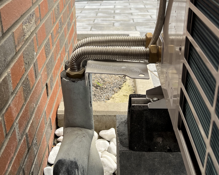

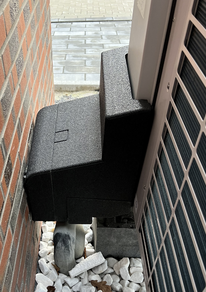

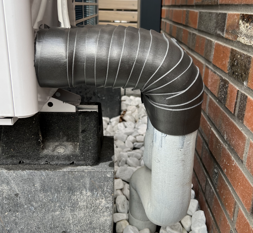

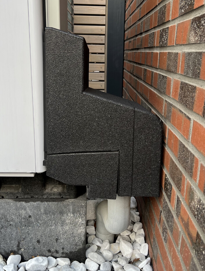

Ich bilde mir ein, dass ich meine Wärmepumpe deutlich leiser bekommen habe. Nach meiner "Optimierung" habe ich Warmwasser auf "Normal" zubereiten lassen. Das Geräusch war für mich im Rahmen. Hätte natürlich leiser sein können, aber war jetzt keine Ruhestörung mehr, wie vorher. Irgendwie scheint sich dieses Dämmteil als Resonanzkörper betätigt zu haben oder durch den Formschluss mit der Fassade wurde es lauter?
Situation vorher, wie vom Heizunbsbauer für gut befunden. Auch der Vaillant Kundendienst hatte keine Anmerkungen.
Schwarzes Außengerät in engen Spalt zwischen Ziegelwand und Hausfassade auf Kieselsteinen.
Außenaufnahme: schwarzer Dämmstoffblock um Rohre an einer Ziegelwand, Kieselboden.

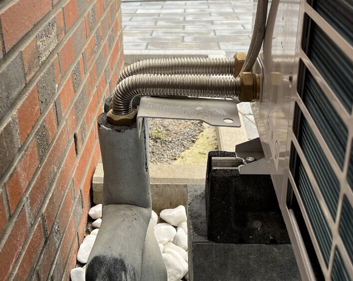

Vaillant Dämmkasten leicht mit Armaflex an der Hauswand eingeklemmt. Hat sich durch die Vibrationen sonst immer losgerüttelt und hing dann lose auf den Zulaufschläuchen.

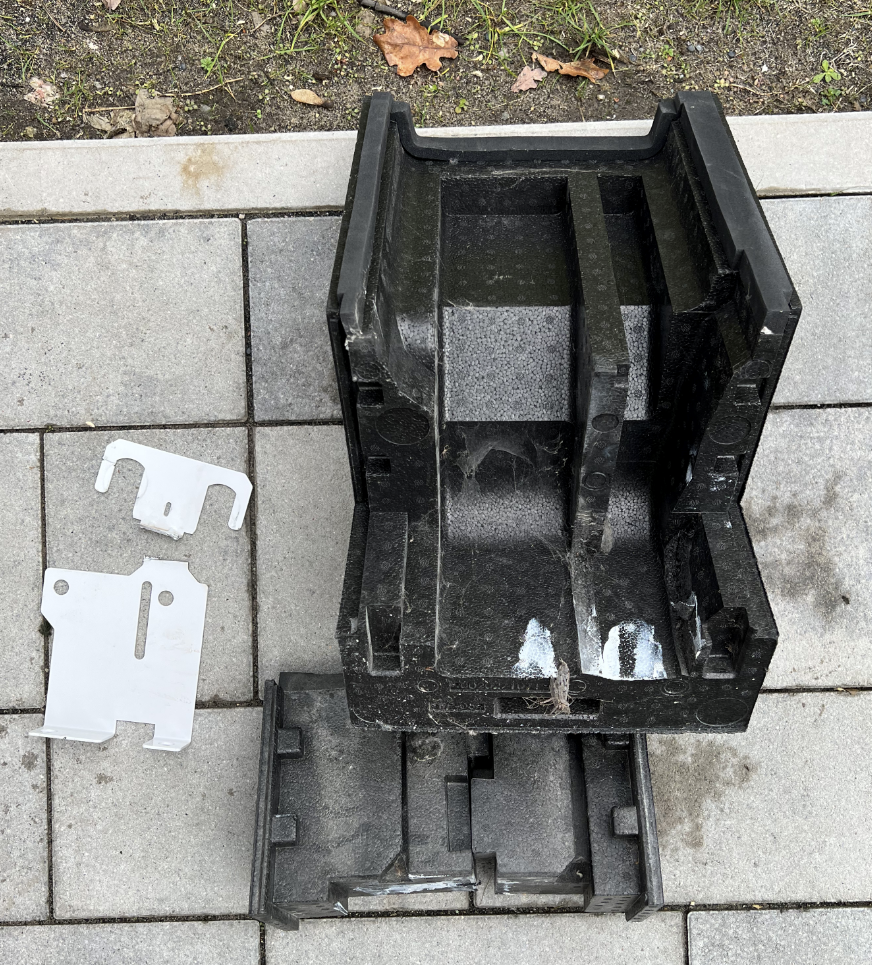

Kasten entfernt und Halteblech abgesägt.

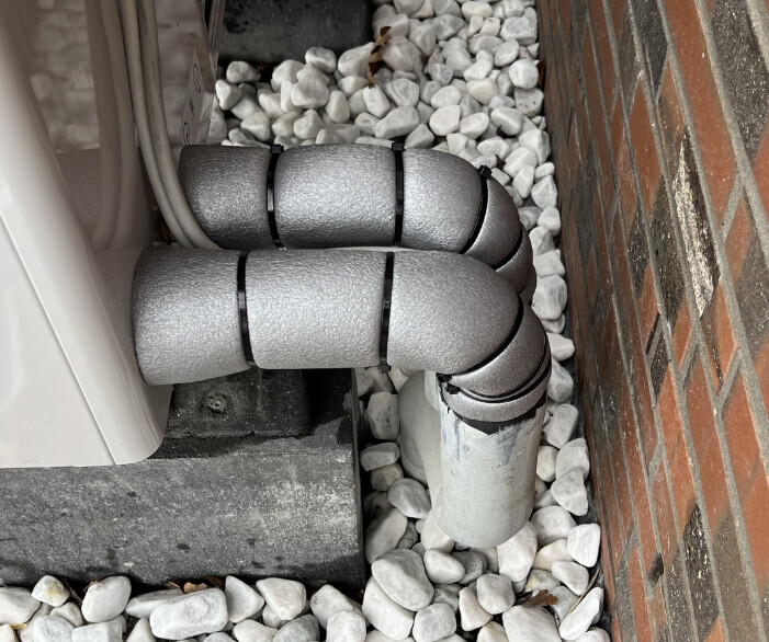

Dann 20mm Dämmschlauch drum und mit Kabelbinder befestigt.
Außenrohrleitungen mit Isolierung verlaufen neben Ziegelwand, umgeben von weißen Kieselsteinen.

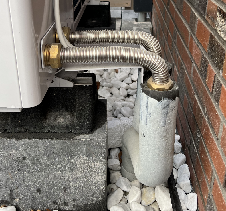

Alles mit Armaflex umwickelt.
Außengerät einer Klimaanlage mit flexiblem, isoliertem Schlauch und Metallrohr an Ziegelwand.
Da werde ich noch weiter mit Armaflex arbeiten und auch die Rohre aus dem Heizsystem noch umschlagen. Die Dämmung an den Rohren ist leider schon durch die Umwelteinflüsse ziemlich porös geworden. Wenn ich in den Baumärkten der Umgebung noch eine Rolle Dämmung gefunden habe, werde ich es mit UV-stabilen Klebeband umwickeln gegen das Zersetzen.
Das ist übrig geblieben.
Schwarzer Kunststoffbehälter mit Innenfächern, daneben zwei weiße Metallhalter.

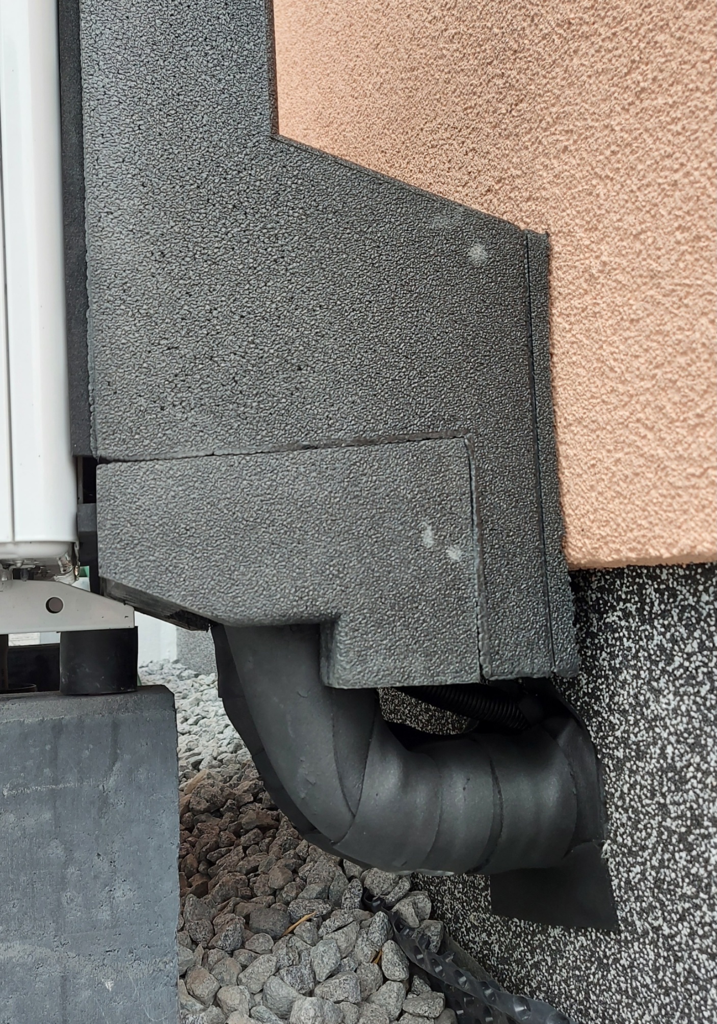

Ich finde, dass der Kasten ohne den Rest von Vaillant irgendwie total unnötig bzw. kontraproduktiv ist. Ist offen wie ein Schäunentor.
anntobo
29.12.22 21:33
Interessant. Habe mich eh gefragt, wie dicht das Teil ist oder ob der Wind da durch pfeift. Nach deinem Erfahrungsbericht scheint man sich die rund 200€ ja sparen zu können.

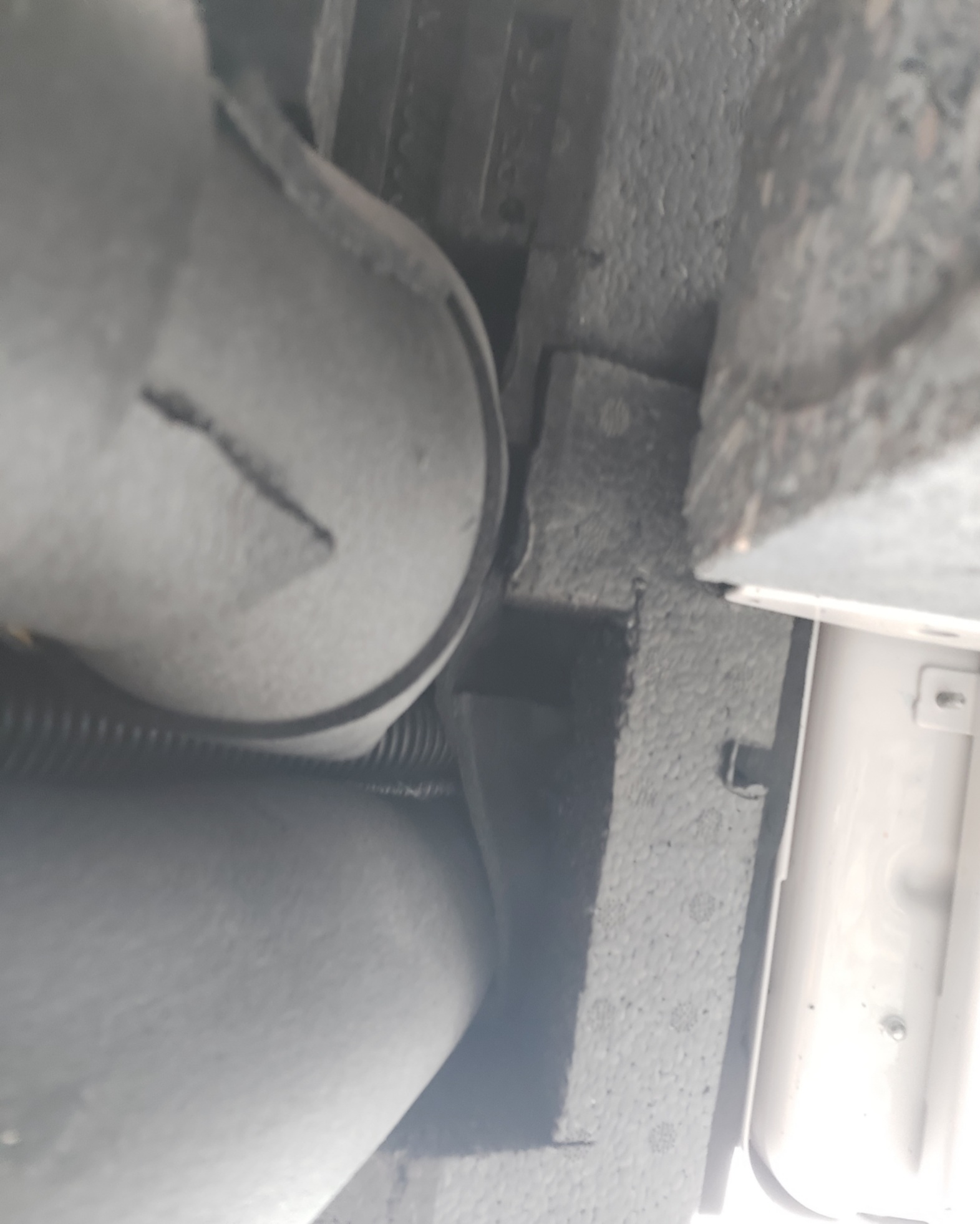

Das Teil verdeckt nur den Pfusch vom Heizungsbauer. Bei mir sah es noch schlimmer aus. Auch ein Blick von unten ist erschreckend. Die Isolierung des Wellrohres betrug 13mm! Ich habe alles selbst neu isoliert/gedämmt.
