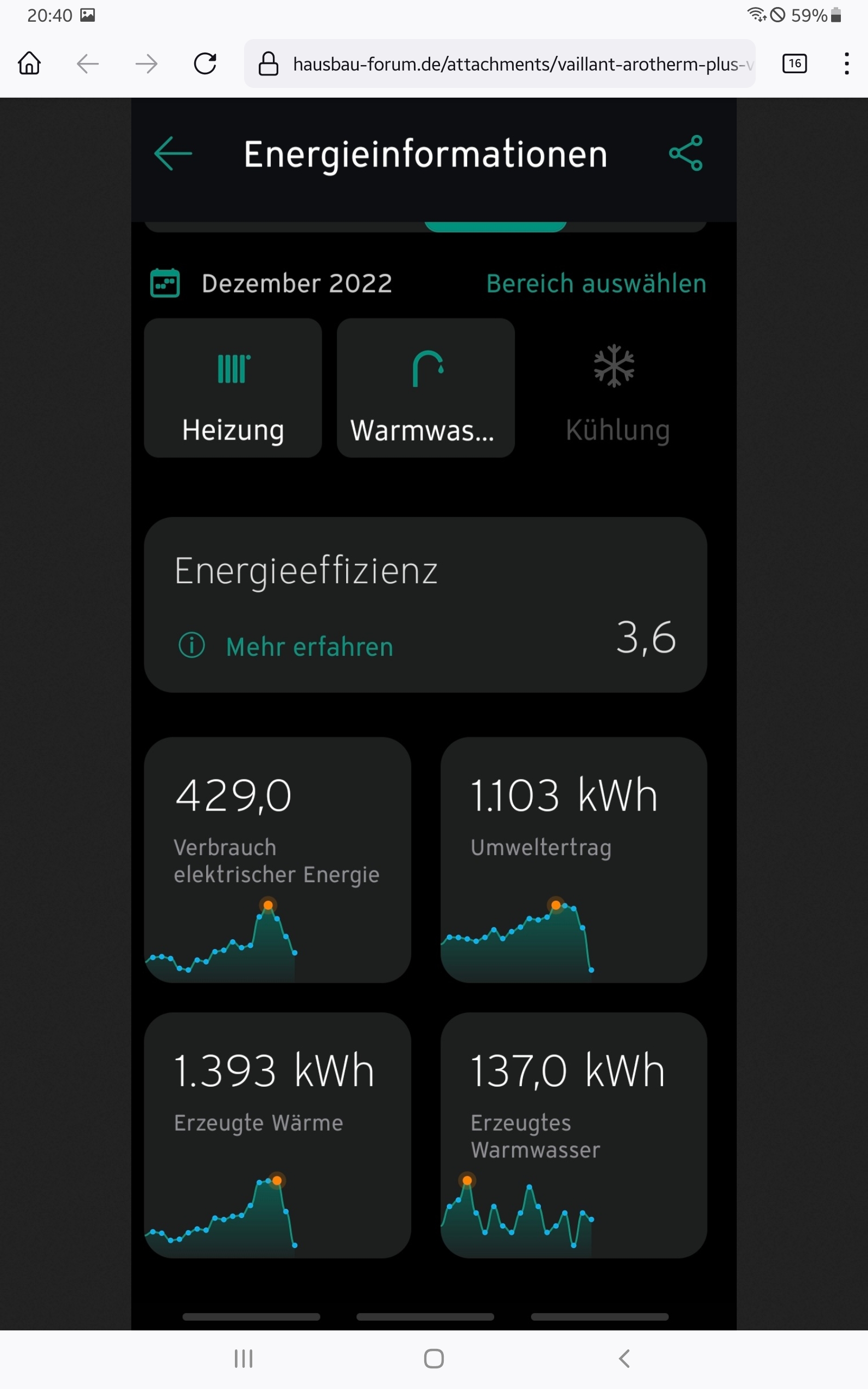

Hausbau55EE18.12.22 20:47Hausbau55EE schrieb:
Ausgehend von der Darstellung in der App von @cyberthom ergibt sich die Effizienz von 3,6 im Dezember wie folgt:
Erzeugte Wärme 1393 kWh
Erzeugten Warmwasser 137 kWh
Summe 1530 kWh
Verbrauch elektrischer Energie 429 kWh
Ergebnis Effizienz: 1530/429 = 3,56Interessant, ich habe (1103+429)/429 gerechnet, kommt aufs selbe... noch verwirrender.H

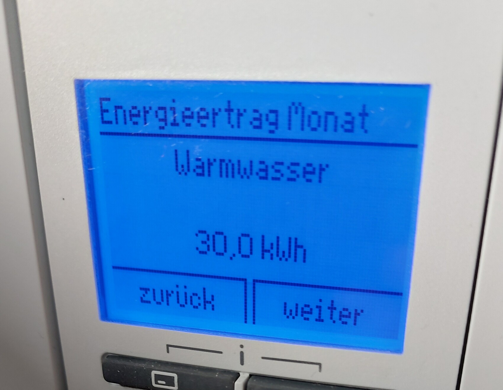

Hausbau55EE18.12.22 20:59Bei mir im Dezember Stand heute Mittag
Erzeugte Wärme Heizen und Warmwasser 646 kWh
Stromverbrauch Display 220 kWh
Ergebnis Effizienz 2,93 🙁
Stromverbrauch extern Stromzähler 237 kWh
Ergebnis Effizienz 2,75 🙁

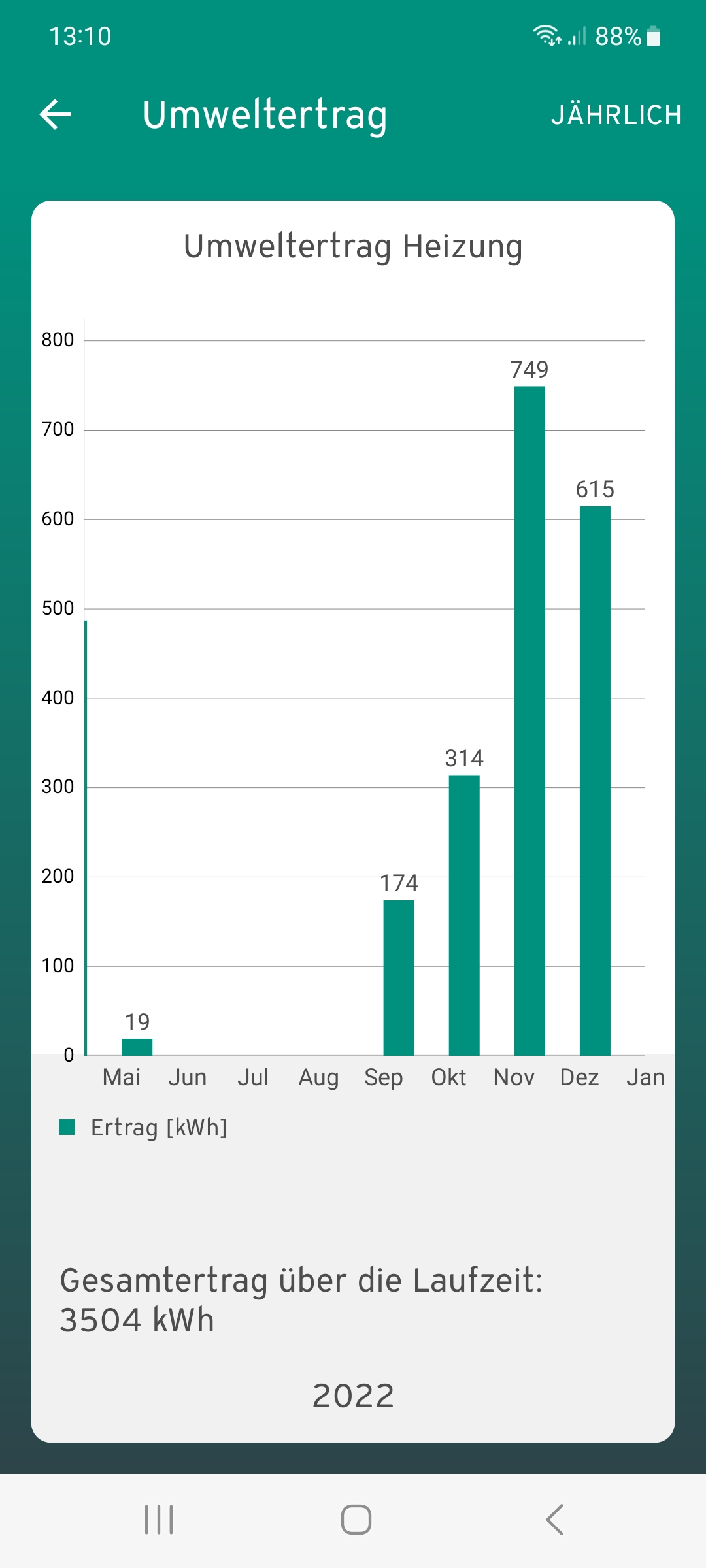

Ergebnis Effizienz 2,75 🙁Bei der obigen Berechnung habe ich die Werte vom Display abgelesen.
Aber meine Berechnung war nicht korrekt, wenn wir die Effizienz aus @cyberthom als Grundlage nehmen. Sorry!
Wenn ich jetzt mit den Werten aus meiner App rechne kommt folgendes:
Umweltertrag Heizung und Warmwasser 646 kWh.
Ergebnis Effizienz (646+220)/220 = 3,93 🙂
Ergebnis Effizienz (646+237)/237 = 3,75 🙂
Energieertrag Display = Umweltertrag App

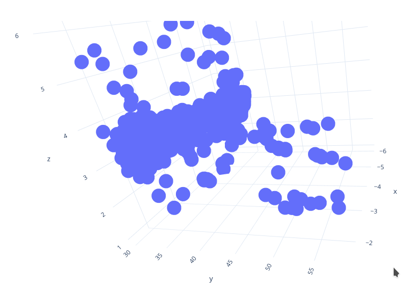

Ich habe mal auf die schnelle eine 3D Grafik der COP-Werte der letzten 7 Tage versucht zu erzeugen, eher schlecht als recht.:
Z=COP, X=Außentemp, Y=Vorlauftemperatur (inkl. Warmwasser)
Wenn ich mal zeit habe versuche ich das noch einmal aufzubereiten. Die Rohdaten könnt ihr gern haben.
Was man sieht: Vorlauf großer Einfluss, AT nicht so groß, wobei die Spanne nur zw. -2 und -6 war. Ich muss dafür mal einen größeren Bereich wählen.
