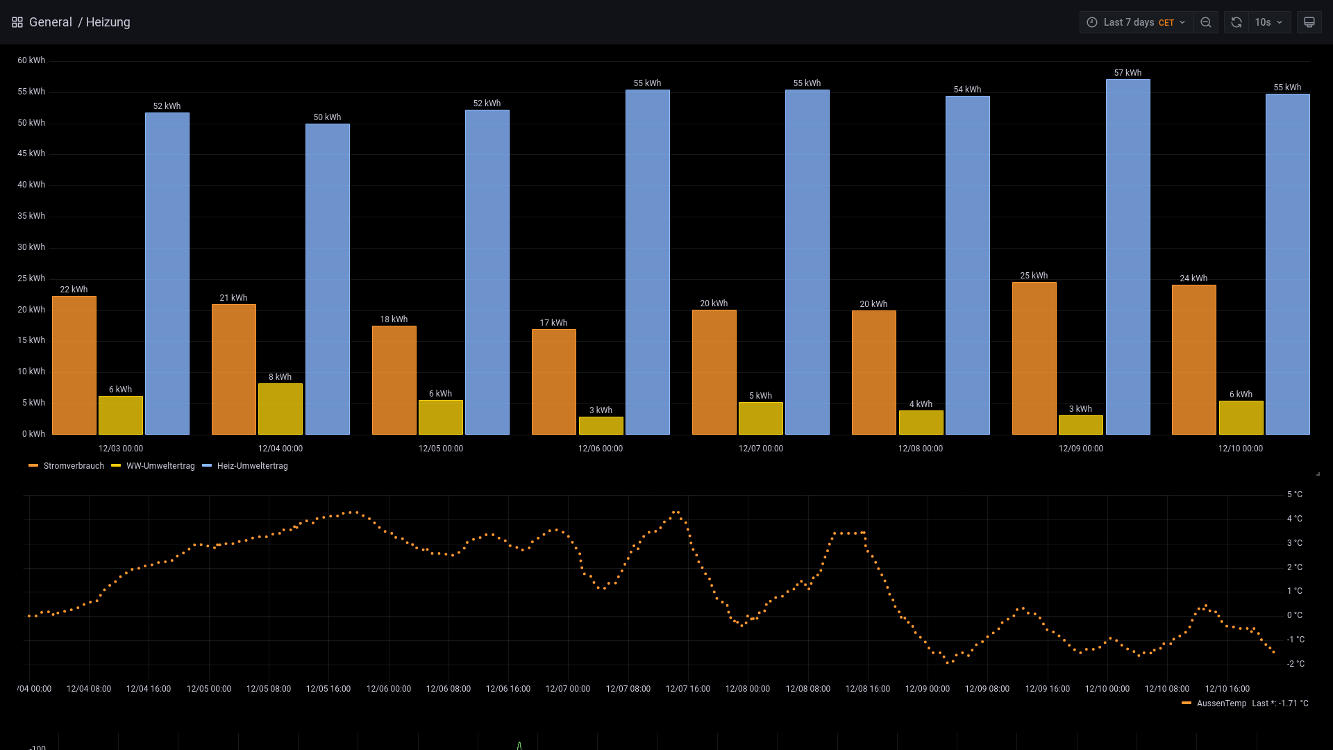

Hier meine letzten 7 Tage. Einfamilienhaus, BJ2008, ca. kfw70 (für 60 hat es nicht gereicht), 120 qm Fußbodenheizung
Warmwasser und Heizen sind die Umwelterträge, also nicht die Wärmeenergie, Wärmeenergie = Umweltertrag + Stromverrbauch
Balkendiagramm: tägliche Verbräuche (Strom, WW-Umweltvertrag, Heiz-Vertrag) und Temperaturverlauf.

Ach das sieht ja fast aus wie bei mir. Du bist ja auch in Berlin richtig?

Bei mir wurde es nun auch kalt, -3c Nachts und 0c tags (Rheinebene bei Karlsruhe).
Es ist als würde die Wärmepumpe plötzlich einen Schalter umlegen, und richtig los legen.
In der letzten Nacht 20:00-08:00 waren es 6 x Abtauen.
Momentanstromverbrauch 1,4-1,5kw mit 2,3 kw Energieeintrag, AZ 2,5.
Ich habe die letzten Tage durchschnittlich 20kWh/d für Heizen gehabt,
AT 0-3°C
IT 20,5°C
137m² kein KFW aber ca 80kw/qm/a (30ger Jahre Haus mit 3fach Fenstern und leichter Dämmung)
Gestern Nacht und heute waren es dann -3°C und der Verbrauch stieg gleich auf 25 kWh an.
PS: Gestern stieg die Heizung nach der Warmwasser Bereitung aus mit Fehler F.732 Kompressortemp zu hoch.

Bei mir sieht es auch fast Ident aus, bin aber 1000km Südlich. 😀 😀 Vaillant hat ein Standardprogramm 🤨
Bezgl. Stromverbrauch bei Minus @topa-ka bin icj auch gespannt. Ein paar Minus haben wir nun täglich, aber am Dienstag/Mittwoch kommt unsere Jährliche Temperatursenke, es sagt -13°C an, bin gespannt was da passiert.

Ja, genau. Berliner Süd Westen
cyberthom
11.12.22 09:38
Ich bin auch mal gespannt, wie es bei -15 und darunter aussieht. Aktuell geht die kondensatwannenheizung ja nur 2-3 min an. Da fällt mir ein, ich muss den Vorlauf Sensor hinter dem heizstab noch loggen
