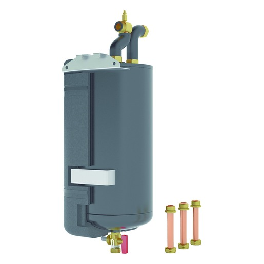

Hausbau55EE
29.11.22 08:31
Tolentino schrieb:
Ok, das Teil habe ich garantiert nicht,
Ich meine ich habe das:
Das könnte da wohl irgendwo drin sein. Ich habe den Tower einmal nackig gesehen, als der Kundendienst da war und war erstaunt, wie viele lücken da noch waren...
Kannst du mir bitte sagen wo genau dieser 18 Literspeicher bei dir verbaut ist? Vielleicht dazu ein Bild? Danke
