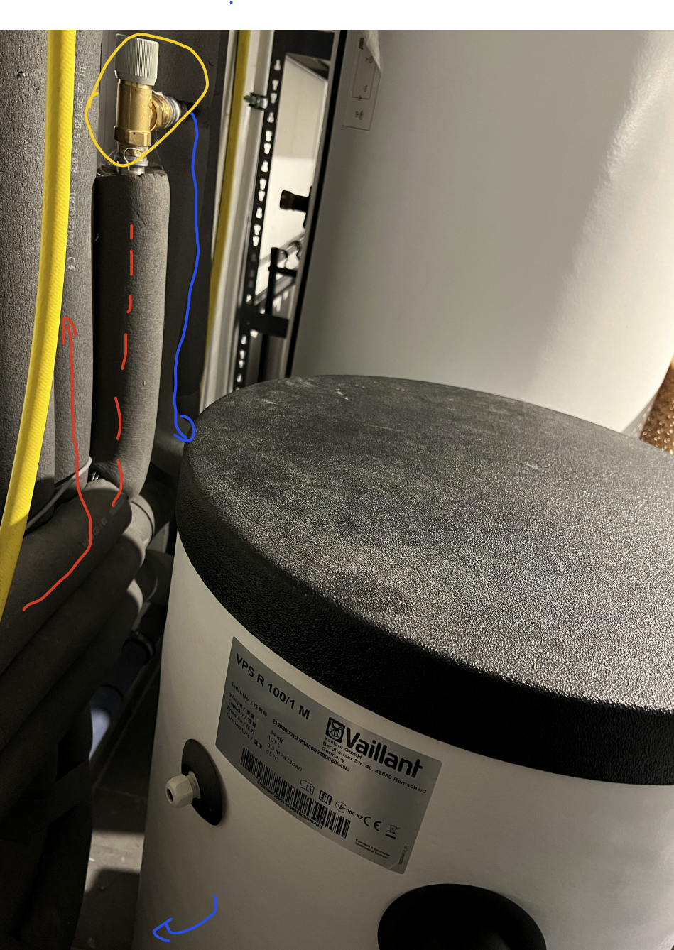

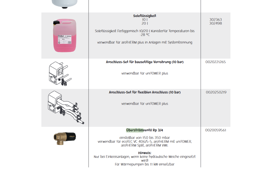

Bist du eigentlich sicher, einen Puffer zu haben bzw. dass das ÜV ansatzweise zu ist?
So sieht es bei mir aus.
Vaillant Warmwasserspeicher mit isolierten Rohren; oben Kupferventil mit grauem Griff
Das ist der 100l Puffer im Rücklauf, der über das Überstromventil als Weiche bei 600mbar angesteuert wird. Der 100l Puffer ist ziemlich groß. Der sollte eigentlich auffällig sein und im Unitower ist lt. der von mir geschickten Skizze neben den 190l Warmwasser-Tank und der Hydraulik doch eigentlich kein Platz, oder?
Das 3-Wege-Ventil ist korrekt auf Auto und nicht manuell auf irgendeiner "Zwischenstellung"?

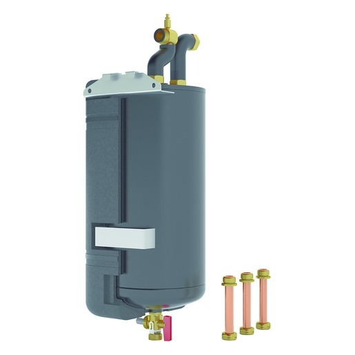

Ok, das Teil habe ich garantiert nicht,
Ich meine ich habe das:
Vertikales Heizungs-Ausdehnungsgefäß mit Anschlüssen und drei Kupferrohren
Das könnte da wohl irgendwo drin sein. Ich habe den Tower einmal nackig gesehen, als der Kundendienst da war und war erstaunt, wie viele lücken da noch waren...
Tolentino
Tolentino
18l ist auch berechnet worden?
Ja, mit üblichem Handwerkeraufschlag, aber das kommt hin. Der 100l Puffer ist jedenfalls teurer im freien Netz.
Irgendwo sollte dieses Schmuckstück sein. Entweder in der sichtbaren Hydraulik oder hinter der Verkleidung oder ggf. sogar im HKV.
Also ich habe ja nicht das original Vaillant Teil sondern eins von Residio (weiter vorne gepostet). Ich nehme an, dass wird irgendwo drin sein, denn ich sehe es wirklich nicht (komme aber auch schlecht dran momentan).
