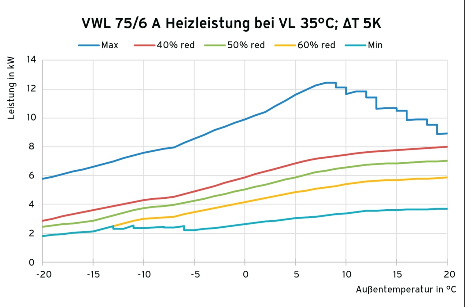

OWLer schrieb:
Schade. Hatte gehofft, dass dann im Hintergrund weiter über Heizkurve geregelt wird. Es ist völlig illusorisch, dass die 75 bei über 8°C AT bei mir jemals 24°C Vorauf schafft.
Verstehe ich nicht. Du meinst, dass die 75/6 bei über 8° C dauerhaft 24° Vorlauf bei minimaler Modulation schaffen soll und eben nicht mehr als das?
Ja, das wird nicht gehen... Die 75 hat mindestens 3,5 kW Heizleistung bei diesen Temperaturen.
Wenn ich von Zieltemperatur 20°C und Außentemperatur 10°C ausgehe, dann komme ich für unseren Neubau auf knapp über 1000 W Wärmeverlust über die Hüllfläche. Dazu kommen dann sonstige Erträge... Warmwasserspeicher, Körper, Elektronik, Wechselrichter, Küche die alle Wärme produzieren. Die Pumpe müsste auf unter 500 W modulieren, um halbwegs durchzulaufen.

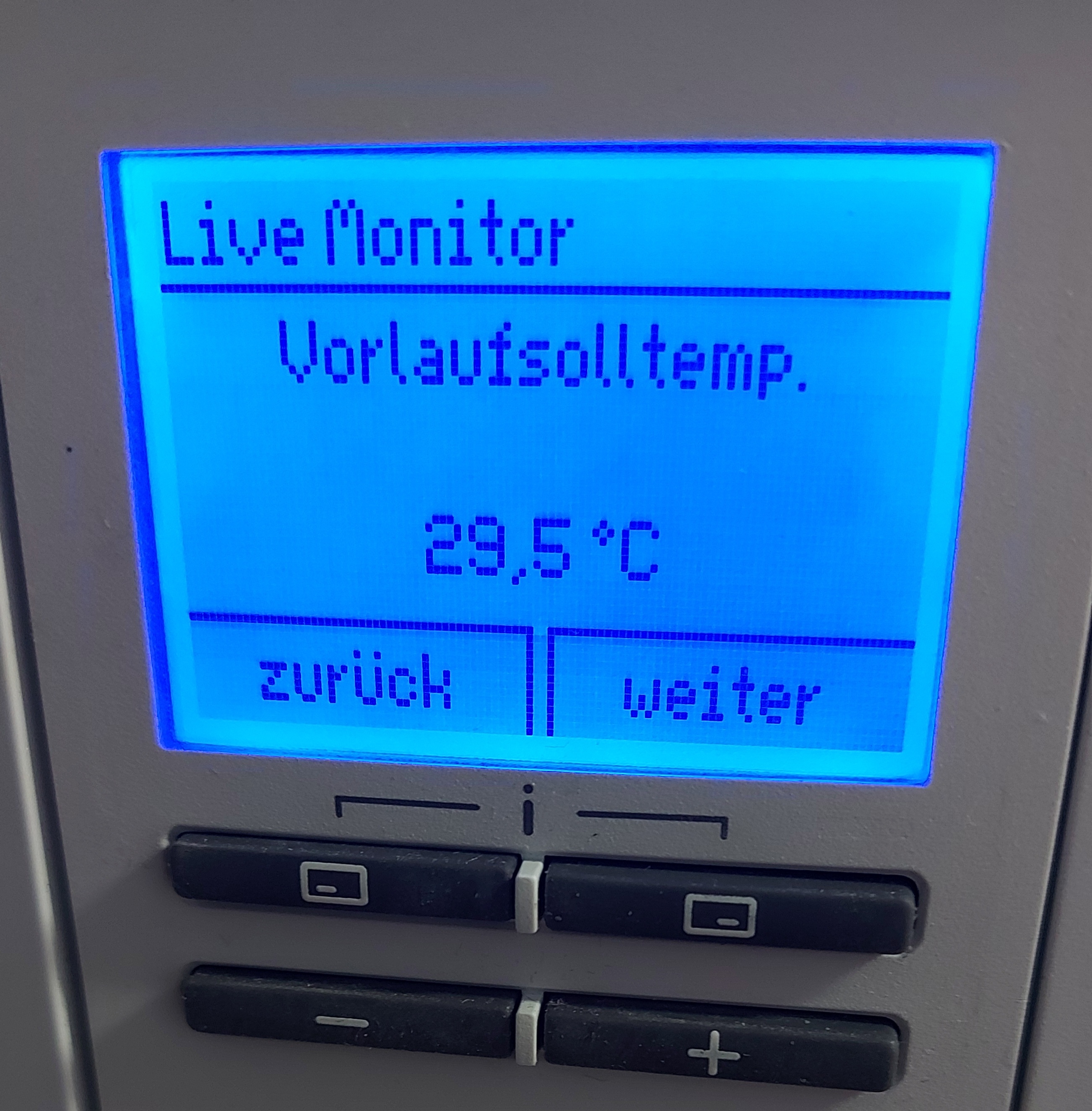

Beispiel Gestern Abend 20.00 Uhr, Außentemperatur 0°C
Zieltemperatur im Referenzraum 23°C, zuvor schon einige Stunden auf 23,5°C wegen Taganhebung
Vorlaufsolltemperatur 29,5°C

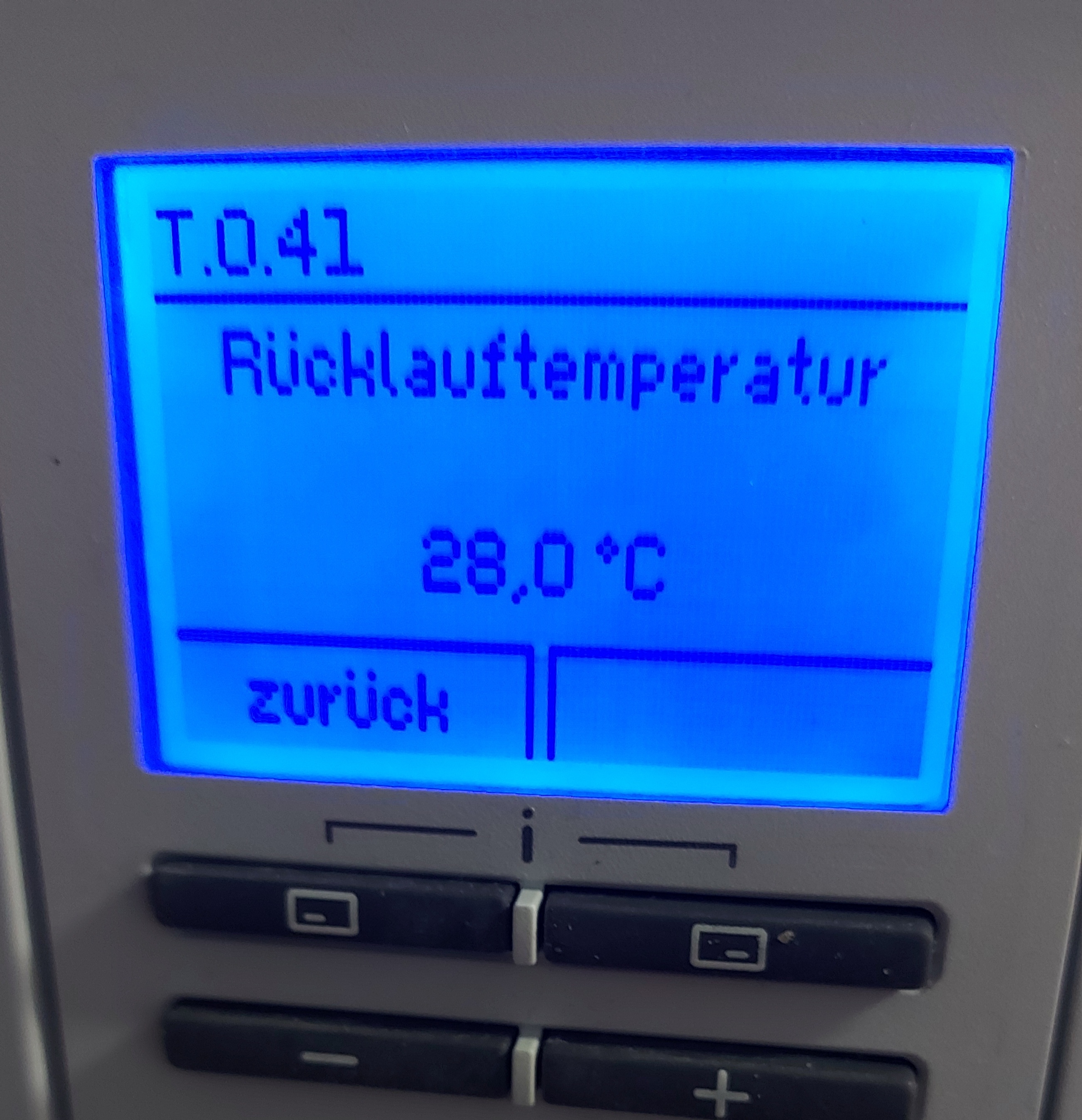

Rücklauftemperatur 28,0°C

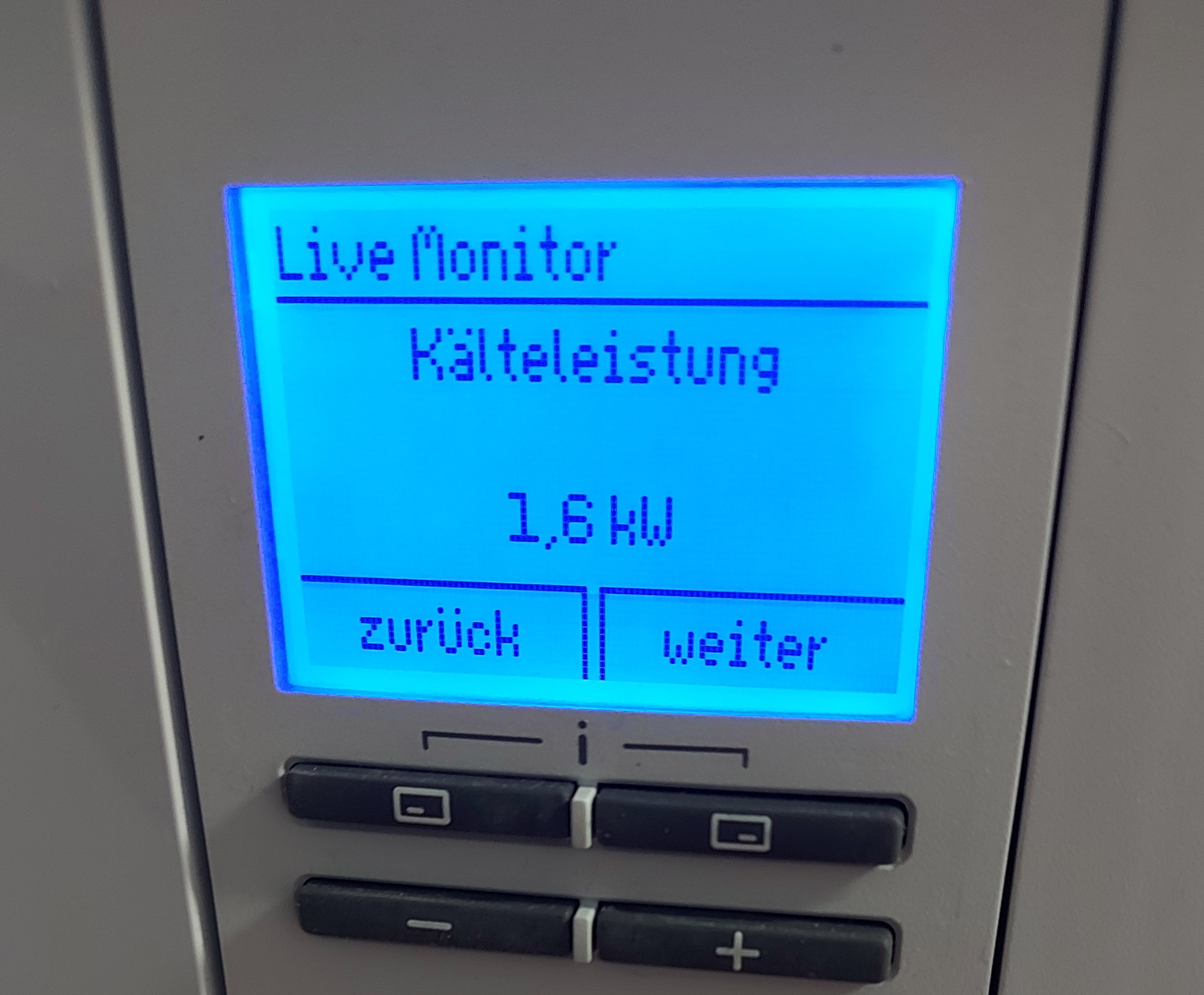

Kälteleistung 1,6 kW, entspricht etwa der minimalsten Leistung bei 0°C

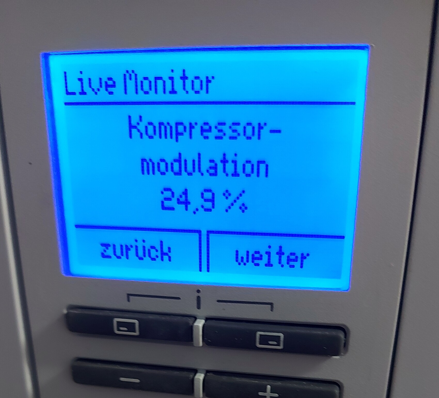

Kompressormodulation 24,9%
EI -13
1,6 kW sind für den Augenblick zu viel (aber eben auch durch die Taganhebung).

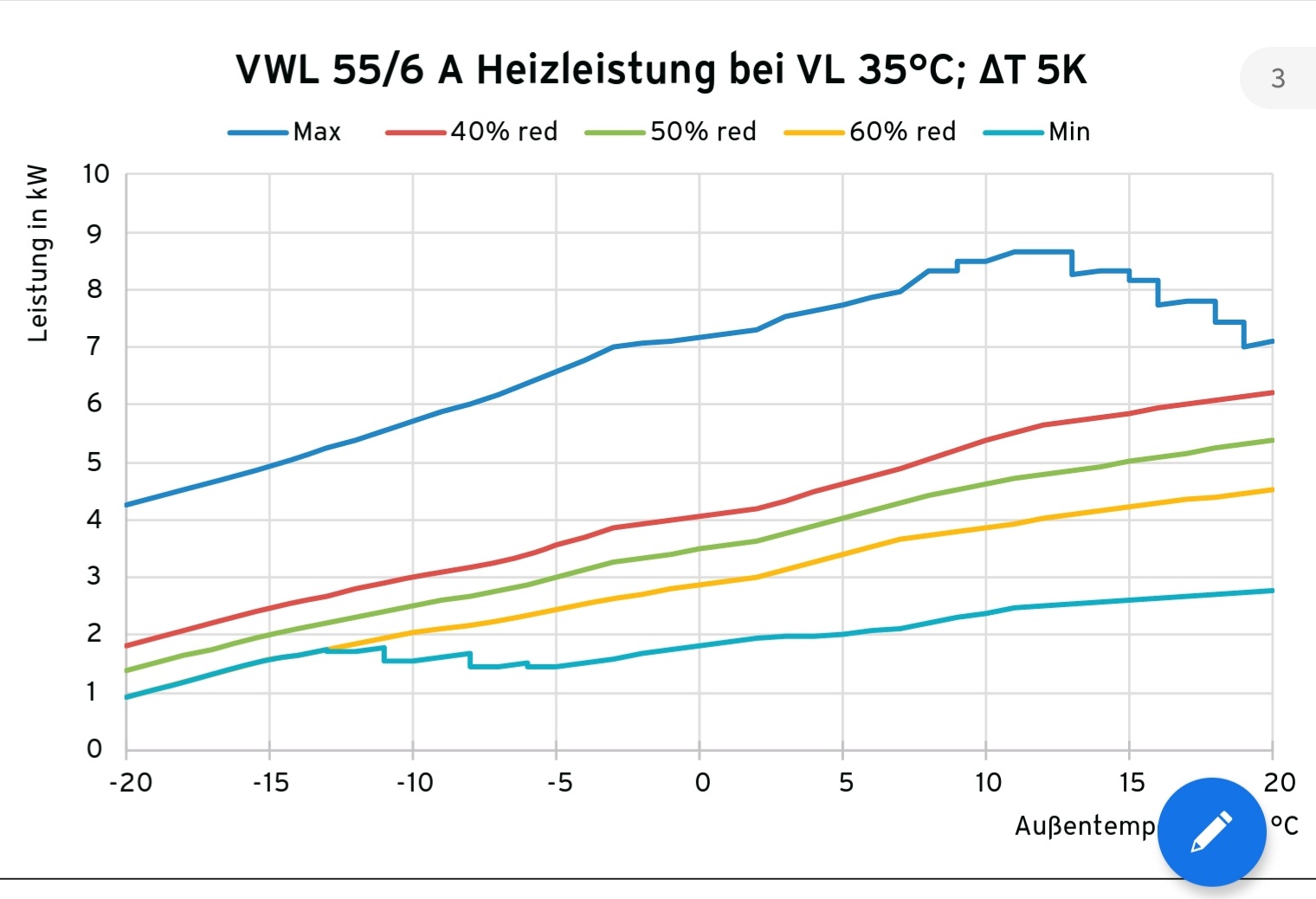

Bei einer 75/6 ist die minimalste Leistung bei 0°C etwa 2,6 kW und bei 8°C schon etwa 3,3 kW. Bei einem Neubau wird die 75/6 bei AT über 5°C nicht durchgängig 24 Stunden laufen können.
