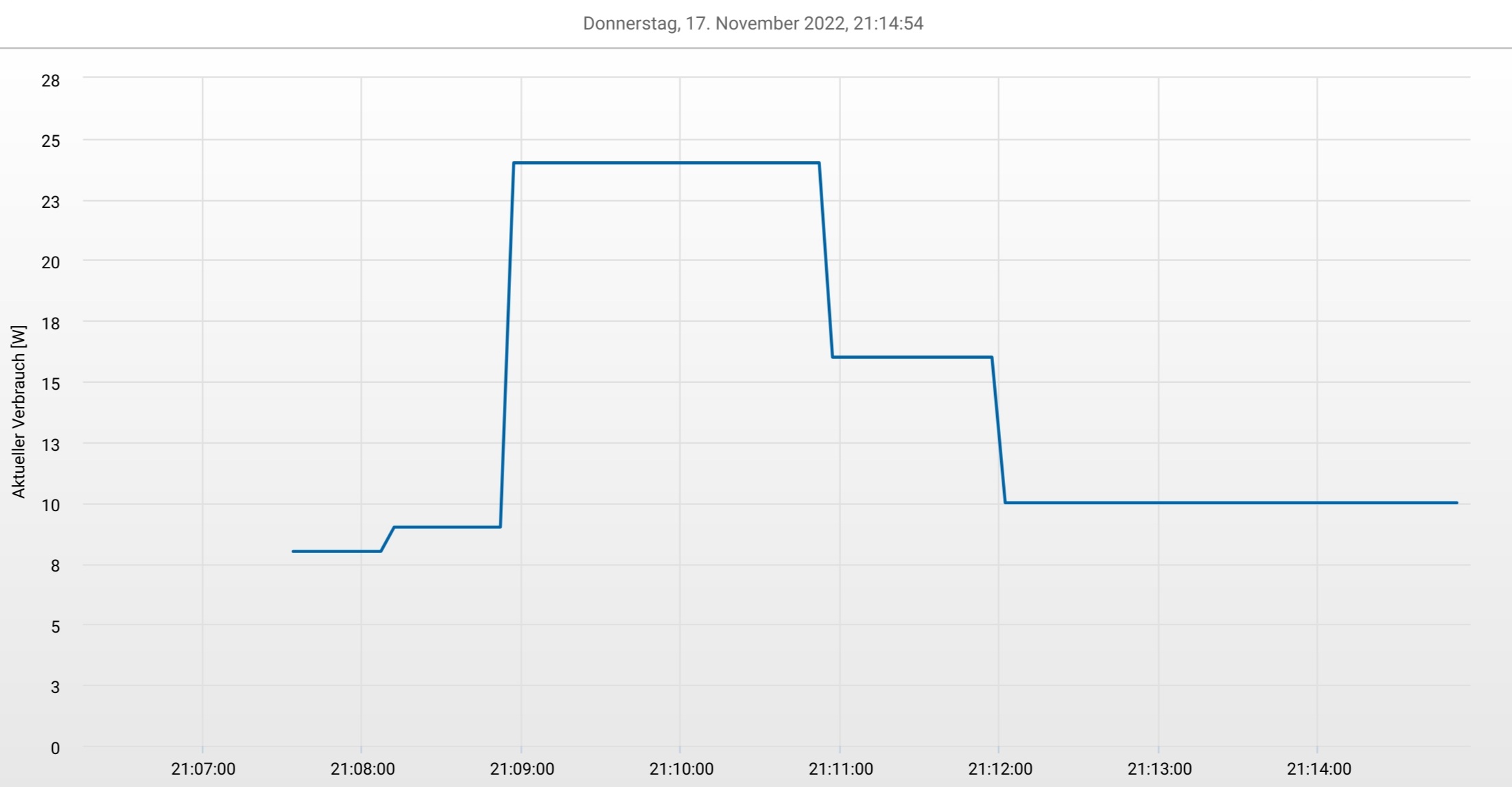

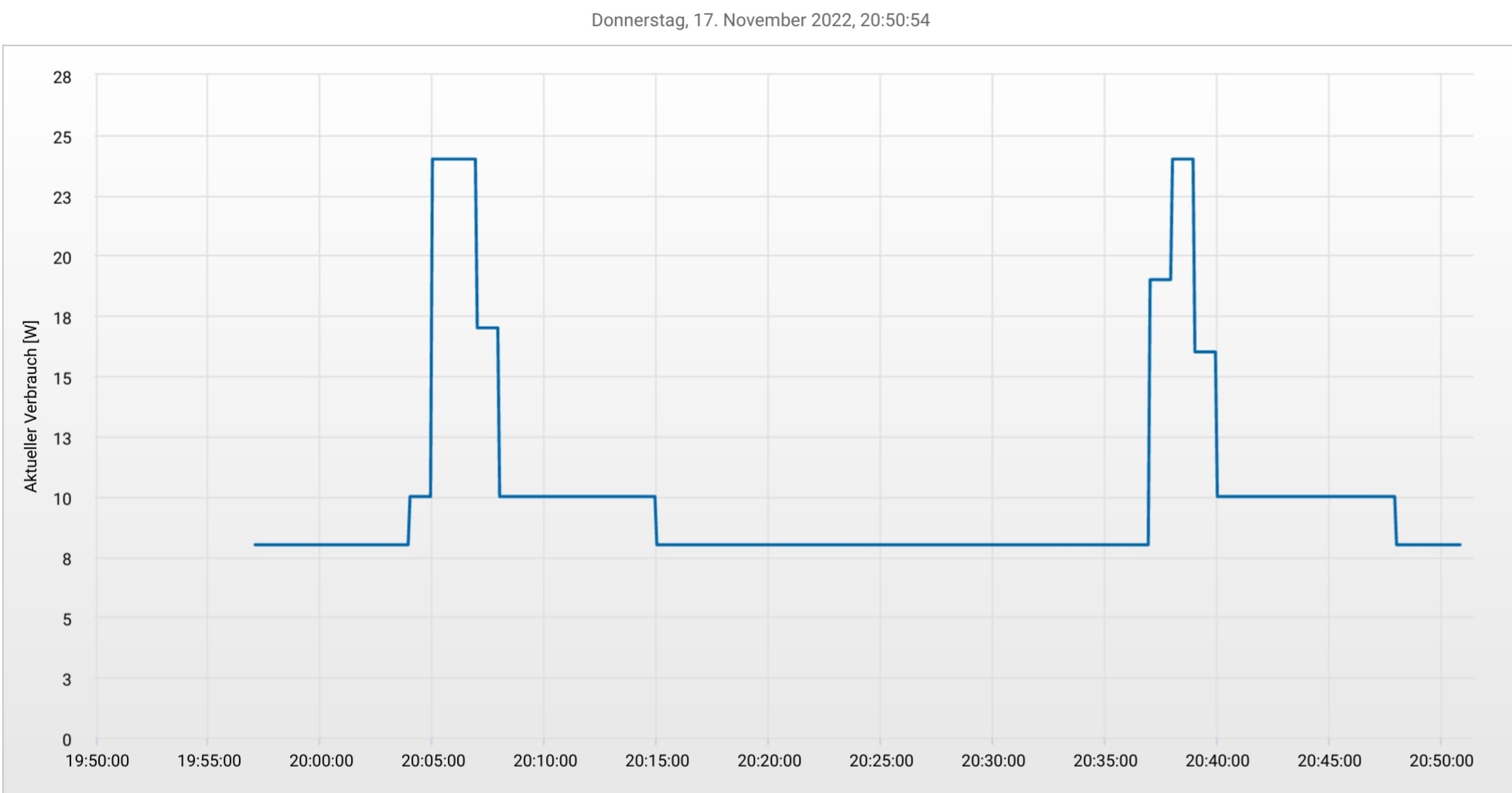

Hier mal der Stromverbrauch während des Heizwasserumlauf bei der Frostschutzeinstellung unter 4° C.
Verlauf des aktuellen Stromverbrauchs in kW mit zwei Spitzen gegen 20:05 und 20:40.
Zeitverlauf des Stromverbrauchs (W): Anstieg von ~8 W auf 24 W, später Abfall auf ~10 W.

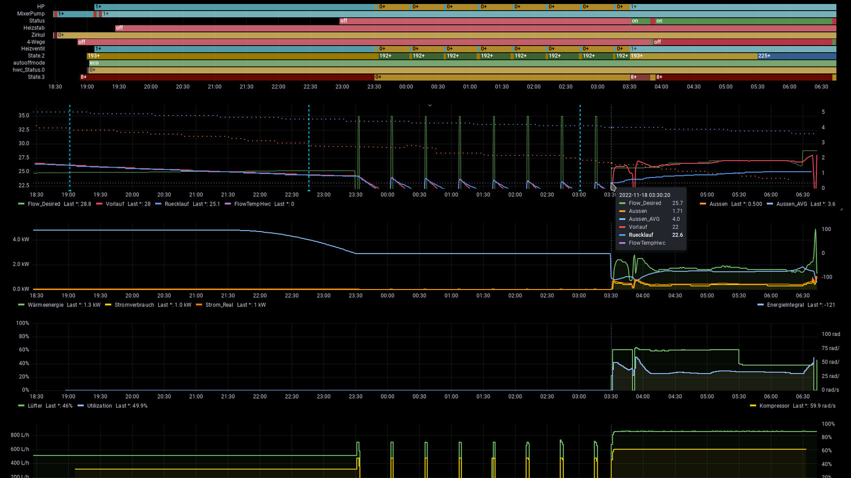

Diese Nacht war es kalt genug. Hier hatten sich ja einige die Statistik gewünscht, wenn es kälter als 3 Grad wird. Folgende Grafik zeigt sowohl das Einschalten der Heizkreispumpe für 1min bei unter 4 Grad, unter 1,7 Grad fängt dann die Wärmepumpe an zu heizen (wahrscheinlich wird hier dann die Absenktemo genommen). Gemäß dem regulären Zeitplan sollte das Heizen eigentlich erst um 6:30 beginnen. ab 5:30 war Flüstermodus aktiviert (sieht man am State.2). Interessant ist, dass nach 20 Minuten schon das erste Enteisen begonnen hatte (4-Wege Ventil schaltet auf Kühlen). Die Absenktemp war auf 18 Grad eingestellt. Ich werde das mal runter drehen. Dann wird wahrscheinlich 25 Grad genommen, da als MinVorlaug eingestellt.
Dashboard mit Balken-Zeitplan und mehreren Linien-Diagrammen zu Flow, Temperatur und Energie.

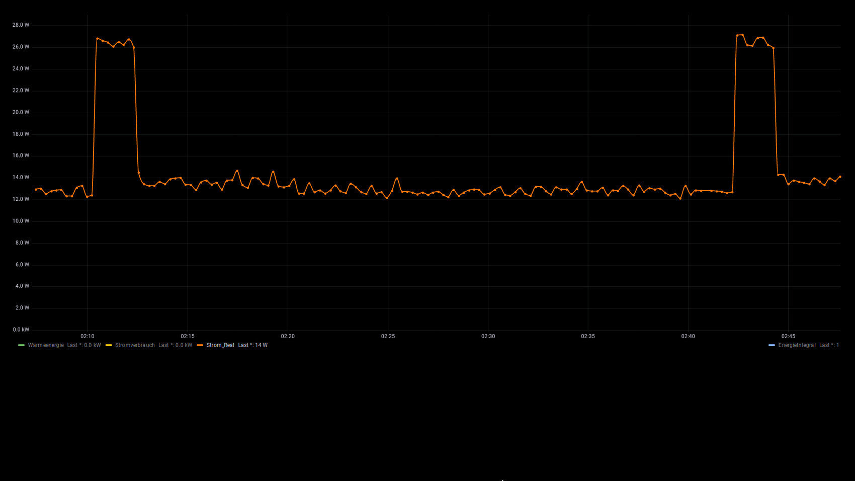

Sieht bei mir ähnlich aus, die Pumpe ist ca. 2 Minuten an:
Dunkles Diagramm: orange Linie zeigt realen Stromverbrauch ~14 W, zwei Spitzen ~28 W.
Scheinbar bereits ab 3:30 Uhr in der Nacht dann per Frostschutz?
Welche Frostschutzverzögerung ist eingestellt? Und ab wann waren die Temps unter 3° C?

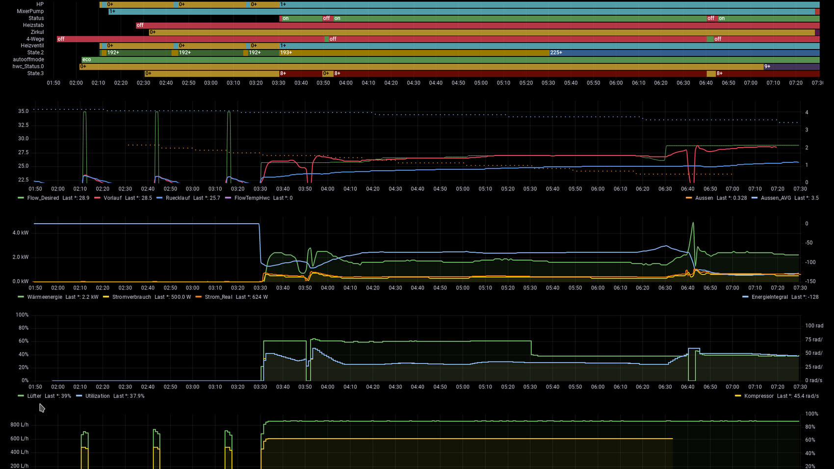

Also irgendwie passt das nicht so ganz. In der Anleitung zum 720f steht, dass die Wärmeerzeugung eingeschaltet wird, wenn die Außentemperatur länger als 4 Stunden unter 4 Grad ist. Hier mal die Statistik mit 3 Markern:
19:00 Außentemp fällt unter 4 Grad
22:46: Außentemp fällt unter 3 Grad
03:01: Außentemp fällt unter 2 Grad
Wo kann man eine Frostschutzverzögerung einstellen? dazu habe ich nichts gefunden.
Mehrere Diagramme zur Haustechnik-Energieüberwachung eines Gebäudes mit Temperatur- und Leistungsdaten.
