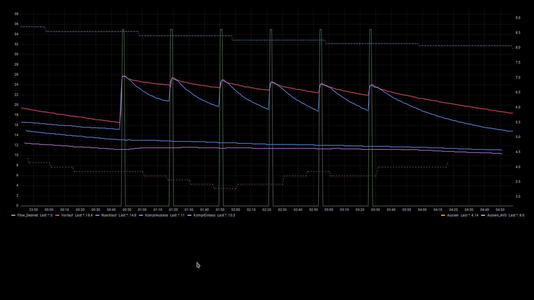

cyberthom schrieb:
Ich glaube ich kann das auflösen....
Ich habe hier mal eine Statistik für so eine nacht angehängt (für die Interessierten):
Man sieht, dass alle 30 Minuten für ca. 1 Minute die Heizkreispumpe angeht und entsprechend das Heizventil. Für diese Zeit wird die Soll Vorlauftemperatur auf 35 Grad (max Vorlauf Temp bei mir) gesetzt. Interessant: Das Energie-Integral ändert sich nicht.
Das ganze scheint unter 4 Grad Außentemperatur los zu gehen (im Modus Nachtabsenkung Eco)
@cyberthom Vielen Dank für deine Auswertung. Es gibt nicht Besseres als Fakten in Form solcher zeitlichen Abläufe. Ich habe da sicher noch weitere Fragen und ich melde mich in Kürze.
Noch eine Bitte...In den kommenden Tagen soll es ja nachts mit den AT in den Frostbereich gehen. Vielleicht kannst du verschiedene Szenarien aufzeichen? Z. B. Unter welchen Bedingungen würde der Kompressor in der Nacht starten?

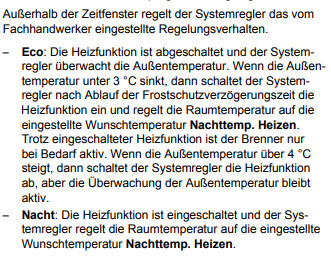

Richtig interessant wird es erst unter 3 Grad. Hast du da eine Nacht?
Textabschnitt erläutert Heizungsregelung außerhalb von Zeitfenstern Eco- und Nachtmodus.

Aber wenn die Nachttemp. auf z.B. 5 Grad eingestellt ist, dann passiert doch auch bei eingeschalteter Heizfunktion effektiv nichts oder?
Die Vorlaufsolltemperatur sollte ja extrem gering sein oder gibt es hier irgendein ein Mindestwert der es übersteuert und die Heizfunktion doch relevant wird?
Sollte auch bei sehr geringen Temperaturen der Wärmeverlust nicht riesig sein über Nacht, dann reicht ja eigentlich einfach die Frostschutzfunktion und er soll gar nicht heizen. Oder doch lieber bei Nachttemp. irgendwas Richtung 18 Grad oder so einstellen, so dass bei sehr niedrigen Temperaturen Heizbedarf entsteht? Wie ist eure Strategie? Wir haben noch keinen Winter mit der Wärmepumpe gehabt, deshalb noch keine Erfahrung.
