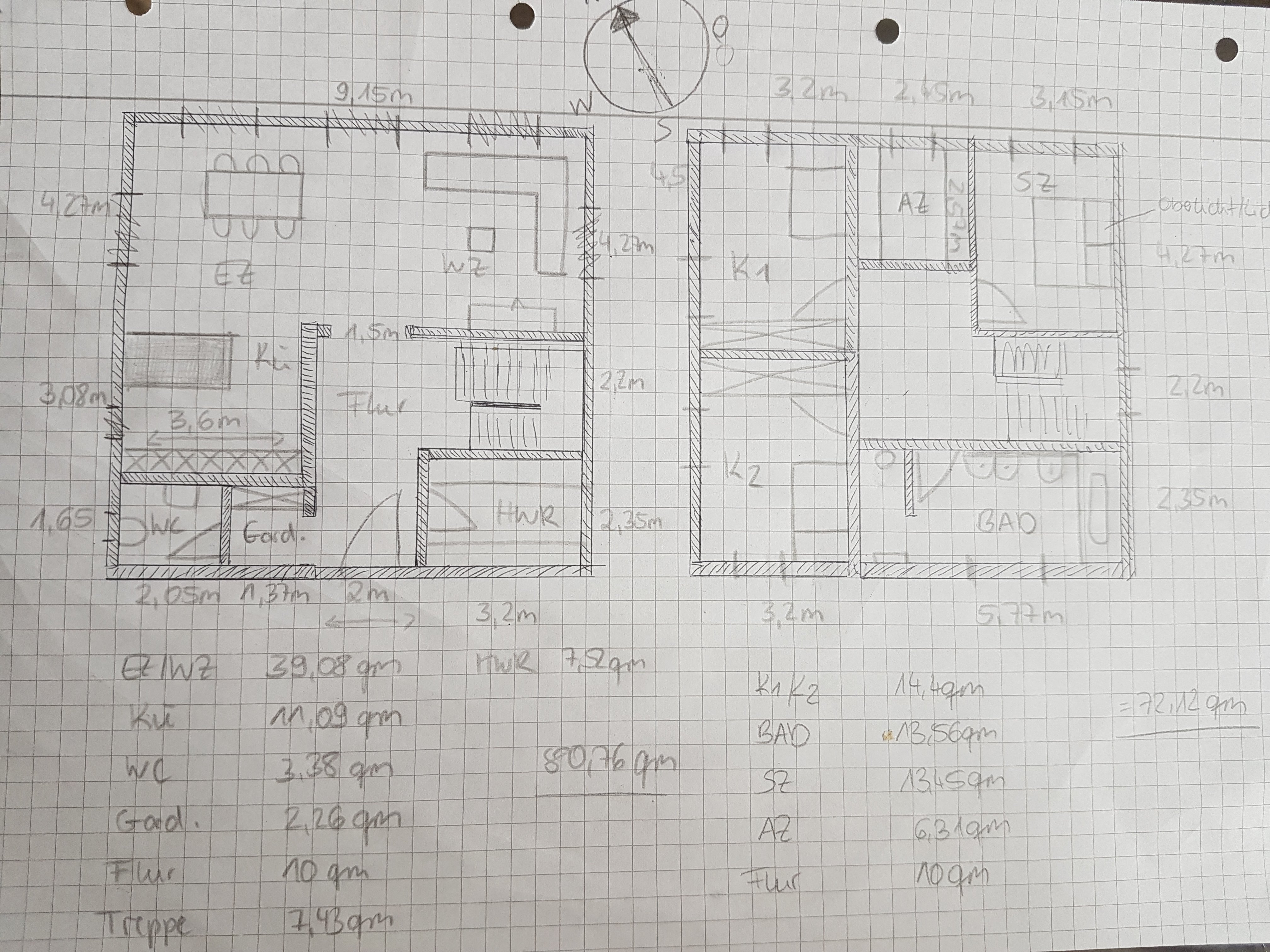

Kennt jemand die Größe pro Zimmer für Medley 3.0 100? Wie breit ist WZ? Ist es möglich, EZ und WZ leicht zu erhöhen und Treppe, WC und Garderobe zu reduzieren? Oder das Haus um diese wenigen m2 vergrößern, sodass das EZ-WZ mindestens 35qm oder mindestens 3,8-4m breit?
Ich habe ein ähnliches Beispiel für die EG von jemandem aus diesem Forum gefunden (in Bruttoqm).
Ich dachte, den Flur zu verengen, Treppe und WZ, Hauswirtschaftsraum zu erhöhen, und zu EZ-WZ auf 3,8 m
(um der „magischen“ Grenze von 35 qm so nah wie möglich zu kommen).
Vielen Dank
Danke
