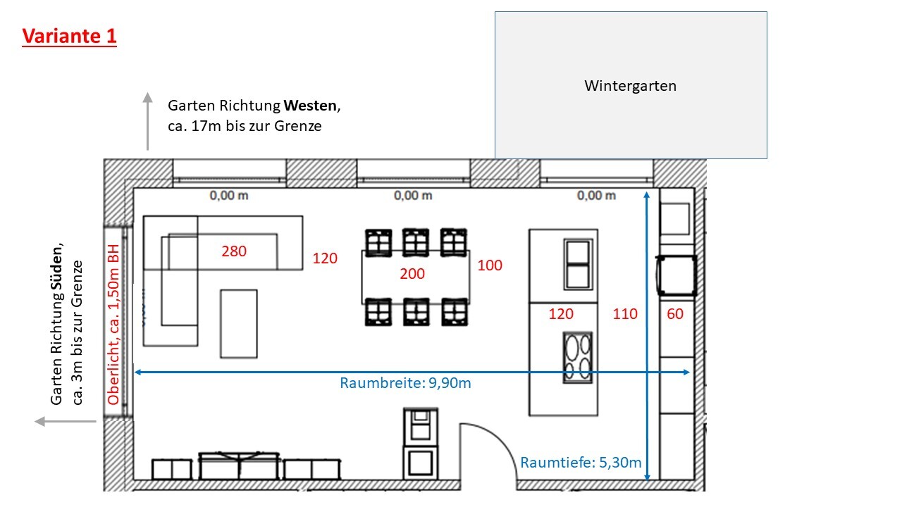

Variante 1:
Grundsätzlich gefällt uns diese Variante am besten. NUR: Ist es vielleicht zu eng? Ein guter Meter zwischen sofa und Tisch, ist das zu eingeengt? Zum langlaufen reicht es. Aber geht evtl. die Gemütlichkeit auf der Couch flöten? Heute haben wir zwischen Couch und Tisch viel mehr Platz, allerdings nicht so viel Raumtiefe wie im gezeichneten Grundriss. Wir haben uns überlegt den Tisch in unserer jetzigen Wohnung einfach Mal zur Probe so nah an die Couch zu stellen wie im neuen Grundriss um zu schauen, wie sich das anfühlt.
Pro: Tolle Fensteransicht im Westen, gen Süden ein Oberlicht (bringt viel Licht, aber keine Einsicht vom Nachbarn in unser Haus), von der Couch blickt man in den Raum, in den Garten und zum Fernseher
Contra: ist es zu eng in der Breite?

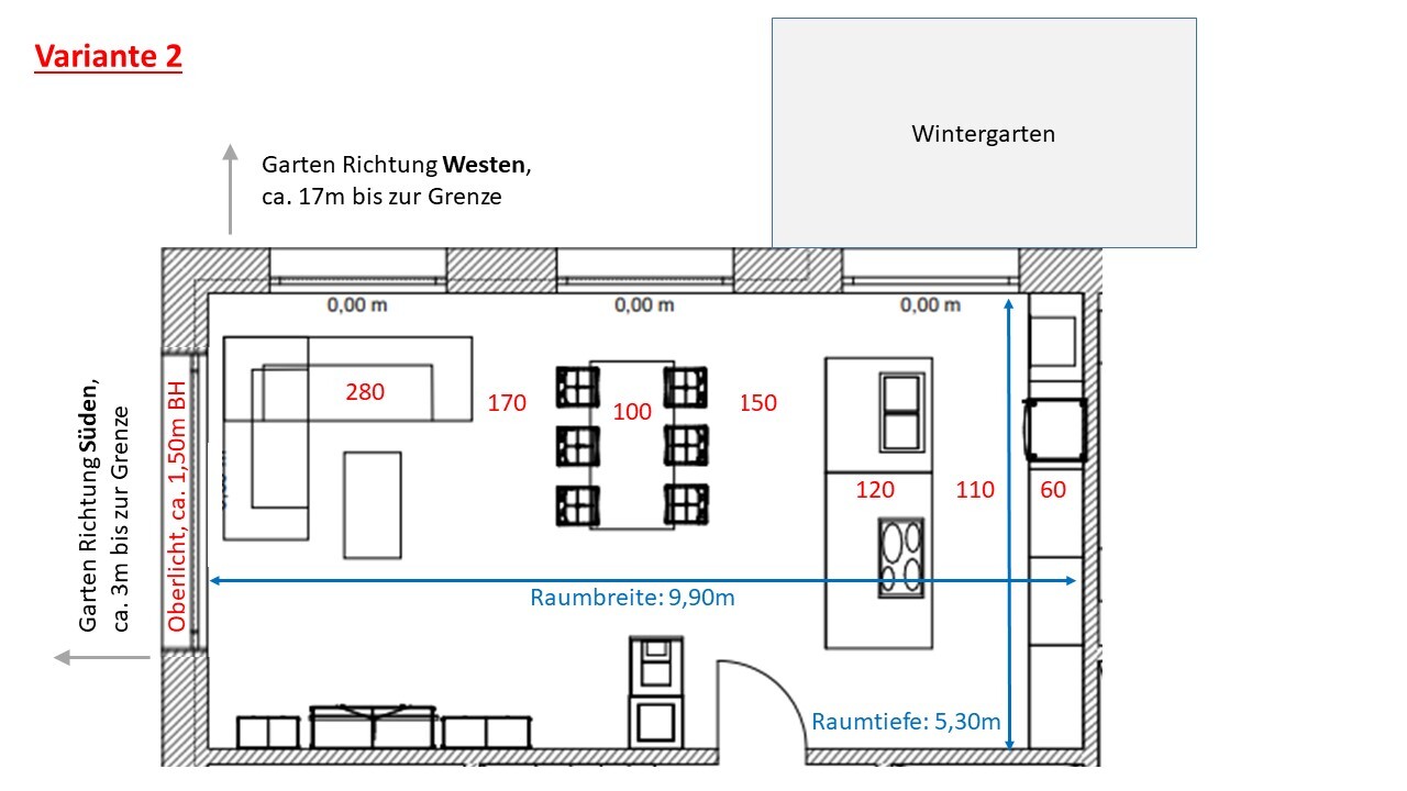

Variante 2:
gleiche Spiel, nur Tisch gedreht. Im Grunde hat ein Tisch mit 1,00 x 2,00 Grundmaß immer einen Platzbedarf von 2,00 x 2,00 wegen der Stühle. Bei der Anordnung könnten alle Gäste in den Garten gucken. Bei Variante 1 hätte man vom Sofa und der Kochinsel Sichtkontakt zu allen Gästen.

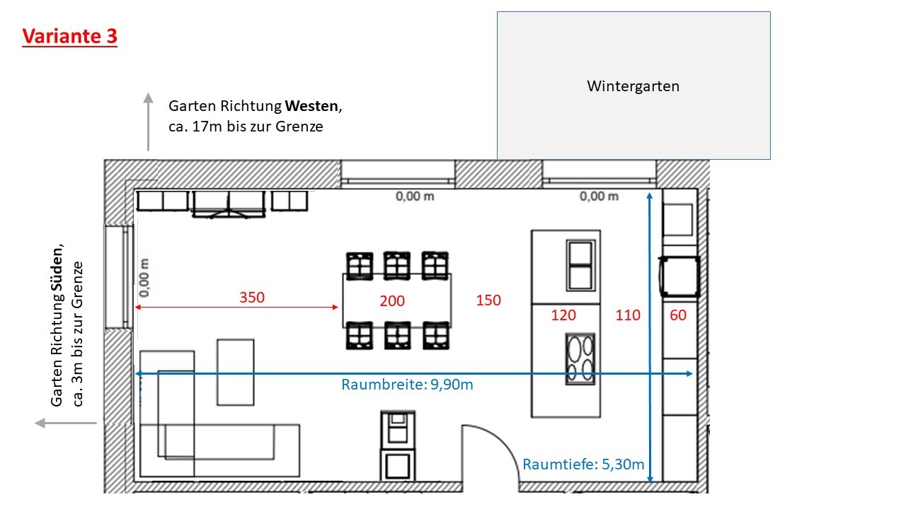

Variante 3:
Couch und Wohnwand getauscht. Aus dem Oberlicht im Süden wird nun doch ein bodentiefes Fenster und das eine Fenster gen Westen geht flöten.
Pro: Mehr Bewegungsfreiheit im Raum, Couch versteckt hinter Kamin, mehr Gemütlichkeit
Contra: Vom Sofa keinen Blick in den Garten, Verlust von einem Westfenster, Blick auf Kamin nur seitlich

Ich mag Variante 3, da ich nicht so der Fan von dem Möbelausstellung Style der Allräume bin.
Und den Tisch kann man ja auch drehen, falls man wirklich mal "Gäste von der Kochinsel aus entertaint"

Mit Variante 3 haltet Ihr Euch mehr Möglichkeiten offen, auch mal umzustellen. Und was hast Du in Variante1 und 2 vom Westfenster, wenn Du mit dem Rücken dazu auf der Couch sitzt? Damit wird das Fenster ja auch wieder verstellt.
Ich bin auch so kein Fan von Oberlichtern im Wohnzimmer, also für mich klar Variante 3. Das Fenster am Essplatz würde ich dafür vergrößern, dann hast Du von allen Seiten einen großzügigen Blick in den Garten.

Falls ja würde ich auf jeden Fall die Vairante 2 bevorzugen und diese dann im Detail gestalten, Variante 1 gefällt mir nicht, eher schon 3.
Bei der Raumbreite von 9,90m würde ich den Tisch nicht auch längs stellen. Wir hatten uns das in einem Musterhaus so angesehen und als zu eng empfunden. Wenn das Haus schon steht kannst Du ja dann immer noch umstellen.

Variante 3 mit dem gedrehten Tisch, damit alle am Tisch sitzenden Richtung Garten aus dem Fenster schauen können bzw. das Licht gleichmäßig auf den Tisch fällt.
