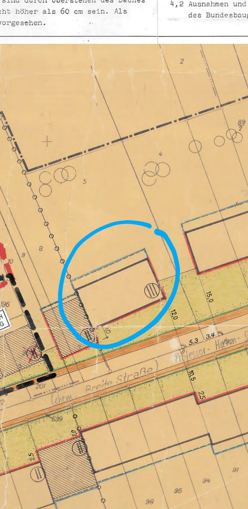

Ich bekomme von meinem Vater ein Grundstück mit einer Fläche von ca 1000qm2.
Ich würde dort auch gerne Bauen, aber laut Bebauungsplan und Aussage Bauamt ist dort nur möglich ein Haus mit 3 Etagen zu Bauen.
Jetzt meine Frage:
Gibt es evtl doch eine Möglichkeit das ich nur 2 Etagen bauen kann oder ist das einfach so. Der Bebauungsplan ist vom Jahre 1965.
Weil 3 Etagen kommt eigentlich nicht in Frage.

kannst du den Bebauungsplan präzisieren? Sind drei Vollgeschosse vorgeschrieben oder muss ein 3 Fam. Haus gebaut werden?

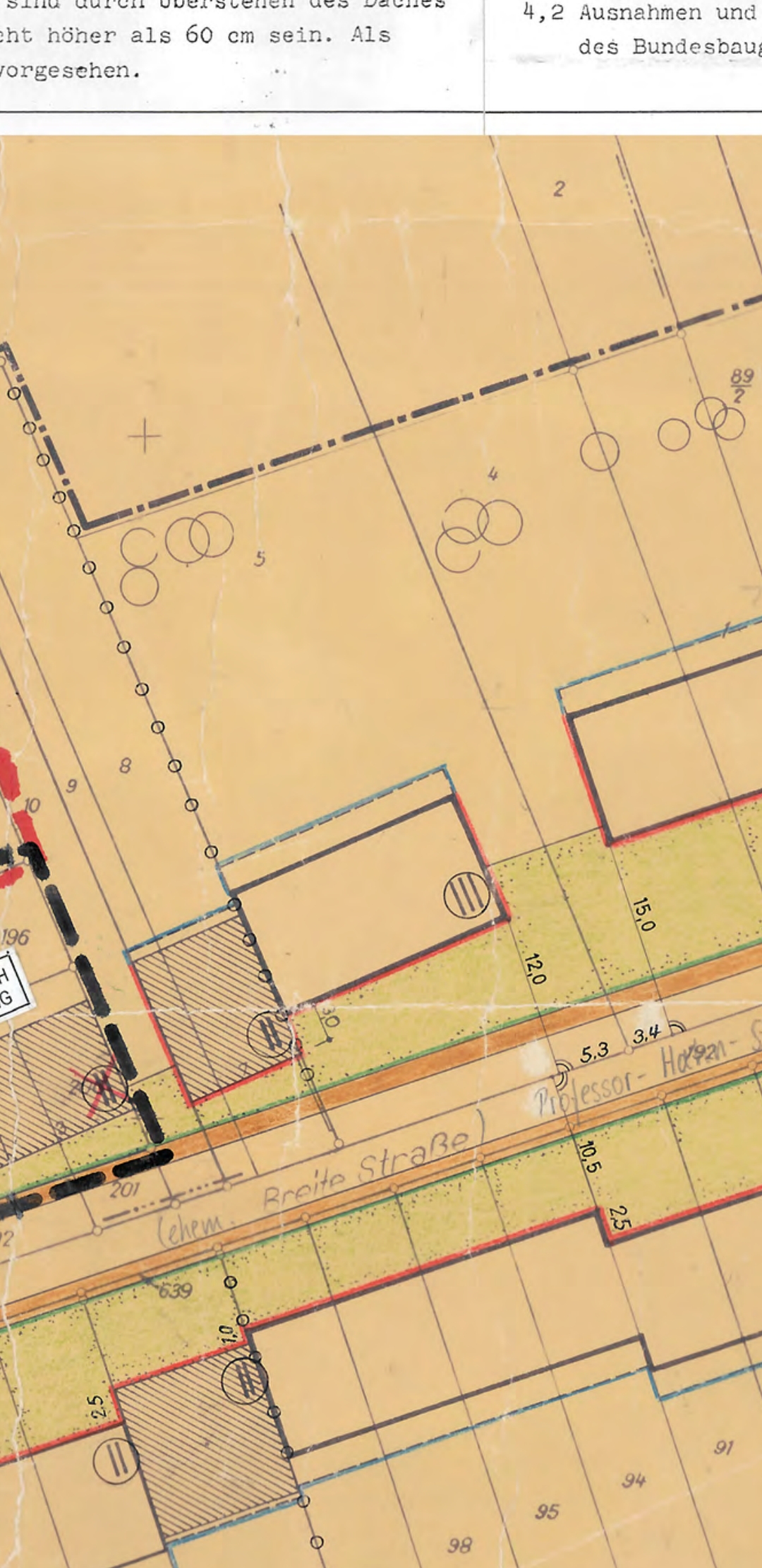

Ja habe einen Screenshot gemacht im Anhang.

Hmm, wenn das man nicht "bis zu drei Etagen" meint....

Es sind also zwingend 3 Geschosse vorgesehen. Ich denke, das im schriftlichen Teil auch drinsteht, dass der Sockelbereich nicht über ... cm Gelände herausragen darf. Wenn das so ist, daNN KANNST DU AUCH NICHT MIT EINEM kg SCHUMMELN.
Es dürfte dann nur bleiben, 2 Vollgeschosse zu bauen und das DG als drittes Vollgeschosse zu planen aber nicht auszubauen. Ich kenne die LVO nicht, daher denke ich das DG als Boden ohne feste Treppe zu planen. Gebäudeklasse 4 vermeiden, da du sonst evtl. ein großes Brandschutzgutachten und einen Prüfstatiker brauchst. Wie gesagt, muss kontrolliert werden.
