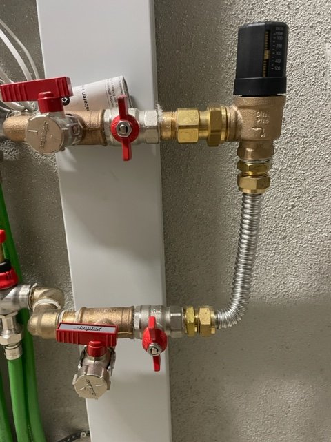

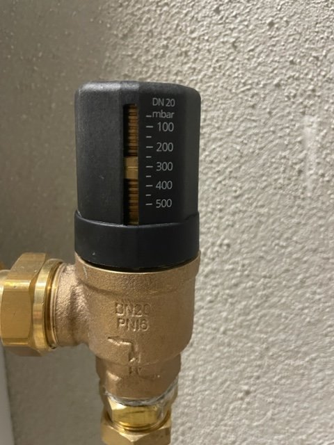

Hi zusammen,
ich habe kürzlich neu gebaut und benötige dringend grundlegende Hilfe für die Einstellung meiner Wärmepumpe.
Es handelt sich um eine Tecalor THZ 5.5 eco.
Ich habe bereits mehrfach versucht, mich in das Thema einzulesen, aber während ich mit anderen Dingen sehr gut klar komme, stößt das Thema Heizungstechnik bei mir auf ein sehr begriffsstutziges Hirn.
Hydraulischer Abgleich und alles wurde natürlich durchgeführt und der Installateur hat die Heizung auch eingestellt - allerdings erfahrungsgemäss sicher nur auf irgendwelche Standardwerte, sodass die Heizung zwar funktioniert, aber alles andere als effizient arbeitet.
Folgende Probleme habe ich:
- Die Zahl der Verdichterstarts ist sehr hoch. Zwischen Februar und September haben sich da schon über 3000 angesammelt
- Die Heizung scheint sehr oft, sehr kurz mit sehr hoher Leistung zu laufen (diese Vermutung wird durch die Verdichterstarts und Infos meiner Photovoltaikanlage untermalt)
Ich möchte nach Möglichkeit von Anfang an so viel richtig machen wie möglich, damit ich nicht nach 10 Jahren bereits die Heizung austauschen lassen muss.
Mein Ziel wäre also, dass die Heizung mit möglichst niedriger Leistung möglichst lange durchläuft. Das sollte Voraussetzung für ein gleichmäßig warmes Haus bei angemessener Abnutzung sein, oder? Gleichzeitig wäre die Heizung damit recht effizient.
Hier nun einige Fakten:
- Die Heizung heizt etwa 150m² Fläche, 35m² davon Keller
- Ich habe eine 5,3kWp Photovoltaikanlage auf dem Dach inkl. Batteriespeicher (das reicht, um durch den Sommer zu kommen, im Winter wird der Speicher wohl selten bis nie ganz aufgeladen werden)
- Ich habe keinen extrem hohen Wärmebedarf - Temperaturen über 21-22 Grad sind unnötig.
- Falls es an ein paar Tagen im Winter bei extremen Außentemperaturen (-15C° und niedriger) nicht ganz für die sonstige Temperatur reicht, ist das nicht schlimm (es ist noch ein kleiner Kaminofen im Wohnzimmer geplant, der Abhilfe schaffen könnte, sonst aber nicht ins Konzept einfließen soll)
- Wegen Photovoltaikanlage und Außentemperaturen wird Warmwasser nur zwischen 11:00 und 17:00 Uhr aufgeheizt. Durch Dämmung und Menge des Wassers reicht das auf jeden Fall für den Tagesbedarf (und darüber hinaus).
- Ich muss nicht das letzte halbe Prozent Effizienz herausschlagen, aber eine vernünftige Einstellung wäre mir wichtig.
- Nachtabsenkung wäre absolut OK, wenn das irgendwelche Vorteile hat
- Bisher war der Plan, die Heizung von 8:00 - 18:00 Uhr heizen zu lassen, sonst nicht. Grund für den Gedanken war der potenzielle Energieüberfluss tagsüber durch Photovoltaik (heizen statt einspeisen) und die Nachtabsenkung. Ggf. sollte ich das aber überdenken, denn einerseits wird Nov-Feb wohl nicht genug Energie erzeugt, sodass wie oben geschrieben die Batterie eh nie ganz aufgeladen wird, andererseits läuft die Idee direkt gegenläufig zu "Heizung auf niedrigem Niveau möglichst lange laufen lassen"
Ich habe die Heizung noch nicht ordentlich eingestellt, sodass wohl vermutlich ein deutlicher Wärmeüberschuss produziert wird. Man möge mich korrigieren, aber ich sollte wohl so vorgehen:
Gern Bescheid sagen, wenn bestimmte Werte interessant wären, die ich nicht aufgeführt habe.
Bei den meisten Werten ist mir durchaus bewusst, worum es sich handelt bzw. was diese steuern. Und hier schlägt meine Begriffsstutzigkeit wieder zu:
Obwohl mir z.B. der Begriff der Heizkurve und was diese aussagt nicht fremd ist, hilft mir das (noch!) nicht dabei, die Heizung selbst einzustellen.
Ich will ja auch nichts kaputtmachen oder verschlimmbessern...
Bei einigen anderen Werten ist mir aber entweder die Bedeutung komplett unklar, oder aber wie ich diese Werte beeinflussen kann.
Die zentralen Fragen lauten also:
Ist meine oben beschriebene Vorgehensweise zur Einstellung grundsätzlich korrekt? Wenn nein, wie gehe ich besser vor?
An welchen Werten sollte ich drehen, um die Heizung effizient und auf den Heizbedarf einzustellen?
Von welchen Einstellungen sollte ich tunlichst die Finger lassen?
Ich bedanke mich im Voraus herzlich für jegliche Erfahrungen und Hilfe!
Viele Grüße,
Jakob

Alessandro07.11.22 08:35
es wäre erstmal wichtig, welches Hydraulikschema verbaut wurde, bevor man hier helfen kann und Themen wie Übertstromventil, Handtuchheizkörper usw. besprochen werden.
Hast du da eine Zeichnung, Screenshot o.Ä. zur Hydraulik?
