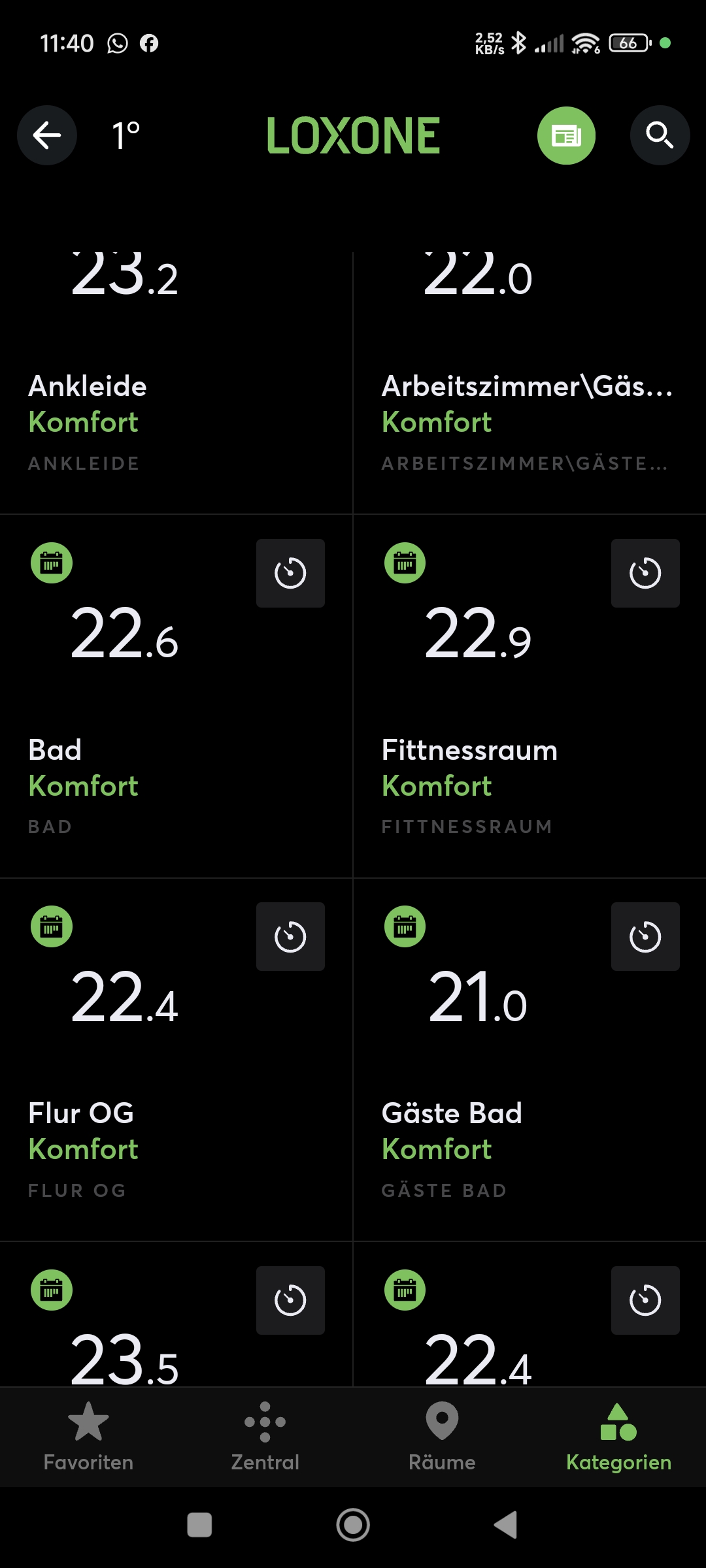

2 Gedanken dazu.
1. Warmwasserverbrauch und wie oft wird WW gemacht?
(Er unterbricht jedes Mal Heizen und startet WW und hat damit Verdichterstarts +1 )
2. Zu stark eingeschränkter Durchlauf.
Wie viele Räume sind wir stark im Duchlauf begrenzt, das erhöht ebenfalls das takten.
Welchen.Volumenstrom hast du.jetzt? Bin am besten Gefahren mit um die 18l
Bei mir ist das Gästebad deutlich kühler als der Rest (kleinste Heizfläche, 3 Außenwände und das Kaltdach drüber)
Meine RT liegt ja wie gesagt bei 22,5 Grad. Wohn/Essen hat 7 Heizkreise, das hab ich am Anfang versucht über Durchfluss einzugrenzen und hatte damit auch erhöhte Taktung.
Hat ne Weile gedauert bis ich nen Kompromiss hatte und da akzeptiere ich, dass es 1.Gtad wärmer ist.
Ansonsten halte ich +/- 0,5° für gut eingependelt
Screenshot der LOXONE-App mit Kacheln, die Raumkomfort-Werte in Grün je Raum zeigen.
